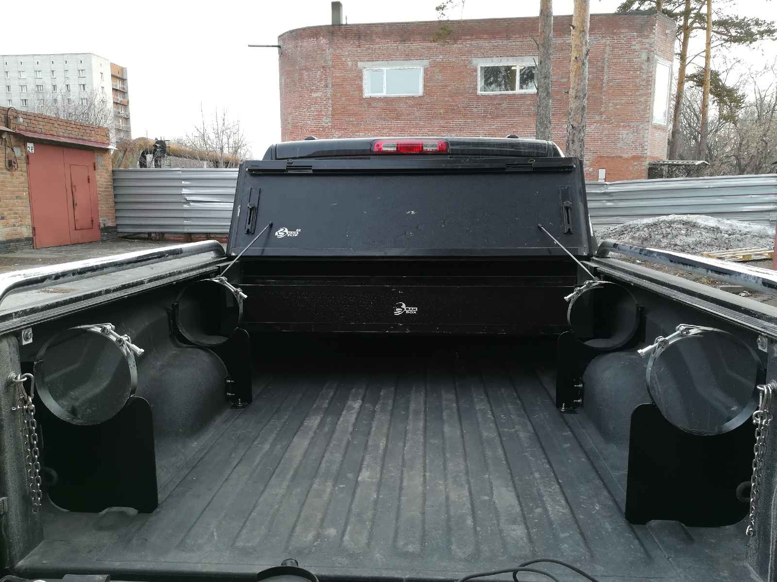

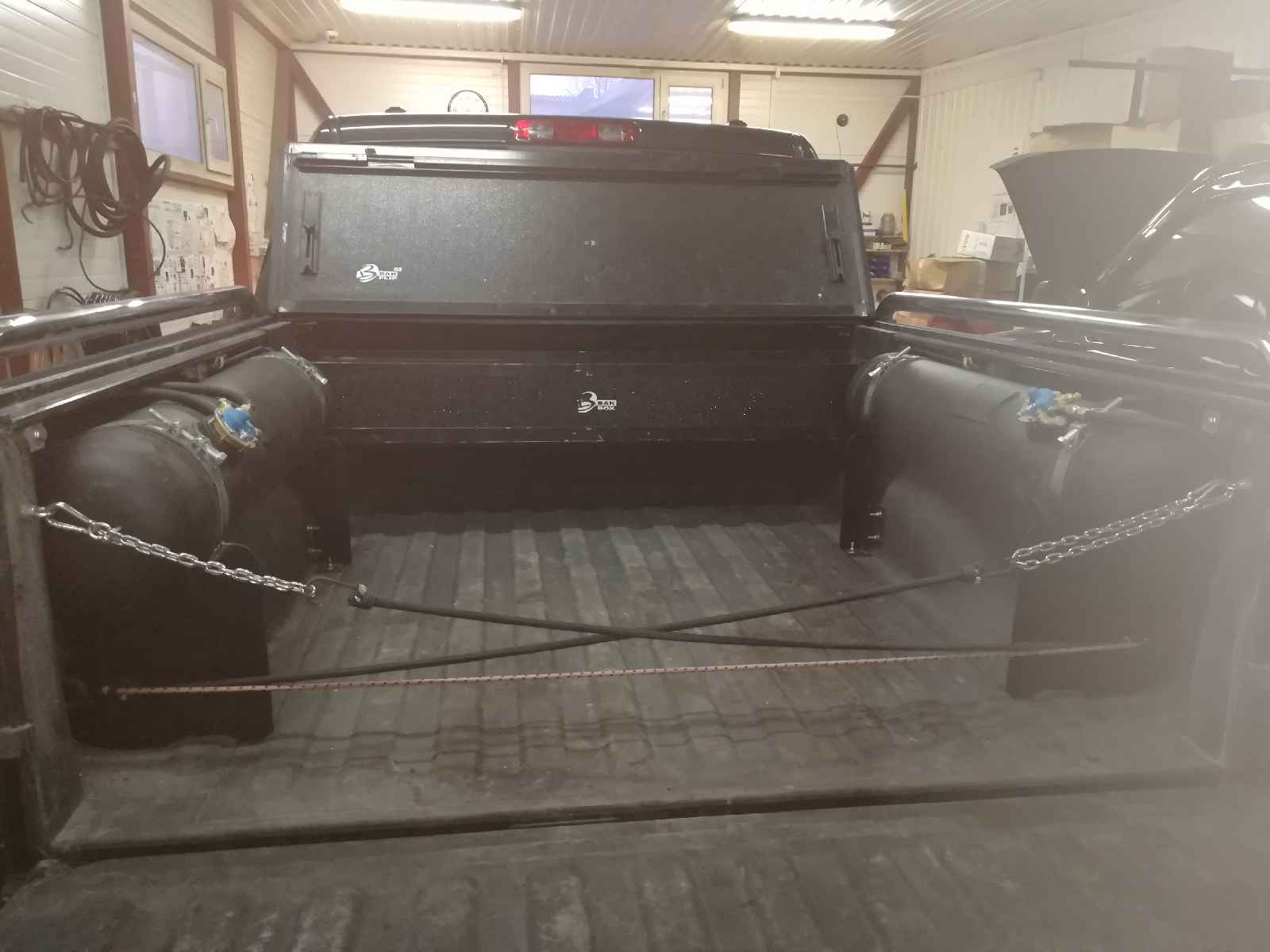

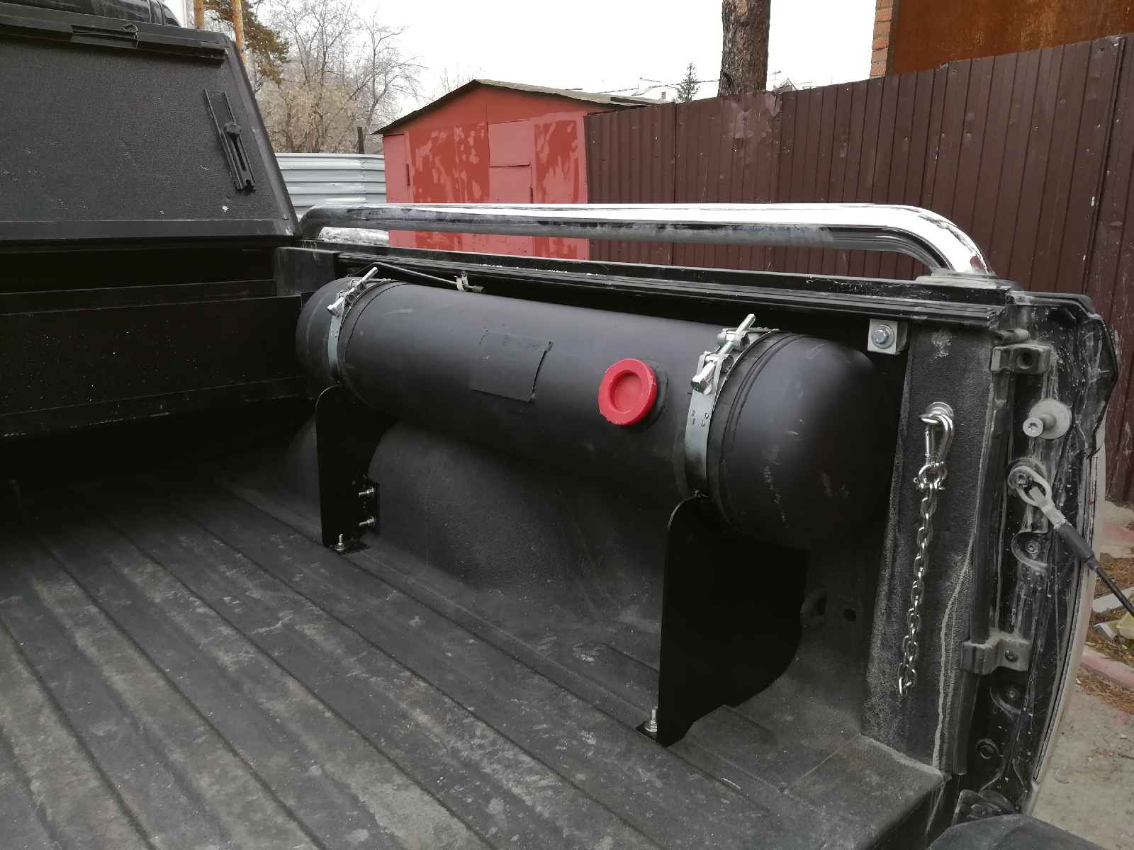

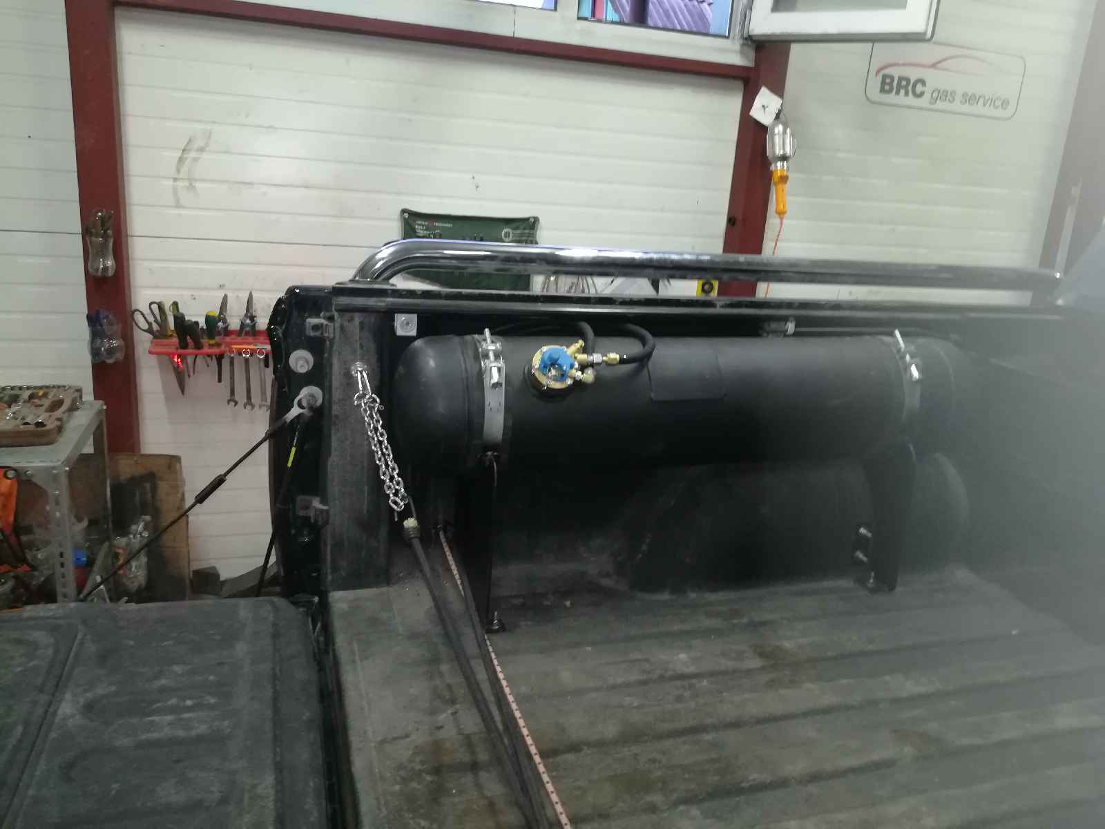

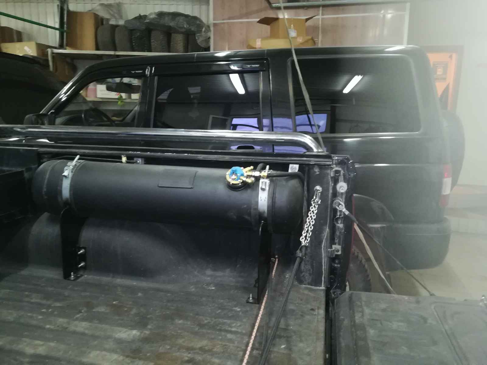

Всем доброго дня. Установил дополнительно к ТОРу 94 еще в кузов два по 40 литров. Теперь общий литраж будет 150 литров. Соответственно 500 км. город и 750 км трасса. Для информации баллоны Турция ATIKER 230 диаметром на 1070 мм. Завтра подключу и сделаю еще фото.

Сегодня только подсоединили. Пока не заправлялся, так как в торе еще 60 литров, на днях заправлюсь и напишу сколько влазит точно. Но 150 планирую. Снизу если надо сделаю фото, а так видел только 4 тройника и все соединено .
