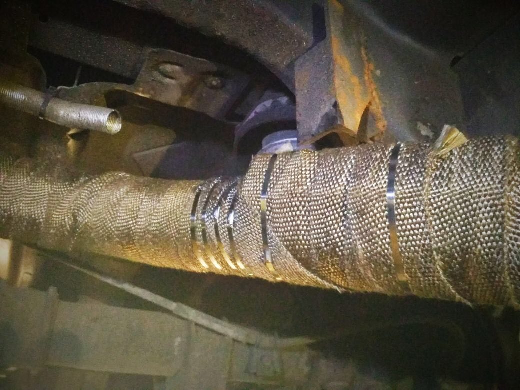

Вопрос по баллону.
Ставлю на автобус (экспресс) ГБО. Выхлоп там переделан. Если ставить на место запаски баллон 95 литров, получается, что до трубы расстояние 3.5 см с каждой из сторон.
Трубы затермоизолировали базальтовой термолентой (1200 градусов). Достаточно, как вы считаете?
Александр#1798
Вполне. А чтобы совсем не думалось, можно поставить какой-нибудь экранчик из алюминия (его одного хватило бы с лихвой).
Get#1799
А вот фигушки. МихалЮрич отказал и теперь говорит, что вообще 10 см!
