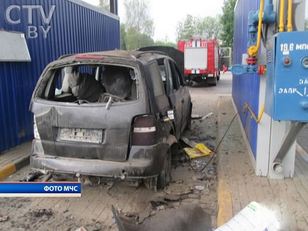

SERGEY4554#1623
Вот что бывает если баллоны фиктивно освидетельствуются. 16.08.2016 - 14:29 Чрезвычайное происшествие в Барановичах. На заправке от взрыва газового баллона МЕТАНА серьезно пострадал 46-летний мужчина.
Месяц назад я сам оборудовался метаном с б/у баллонами на этой станции(которая в мае "освид". эти баллоны) , Поеду узнавать может и мои никто не накачивал.
http://www.ctv.by/novosti-bresta-i-brestskoy-oblasti/vzryv-v-baranovichah-46-letniy-muzhchina-v-reanimacii

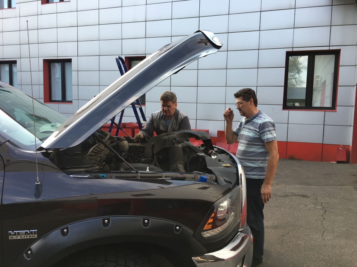

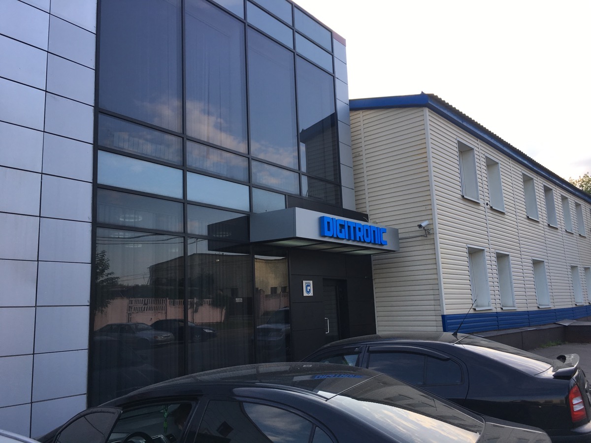

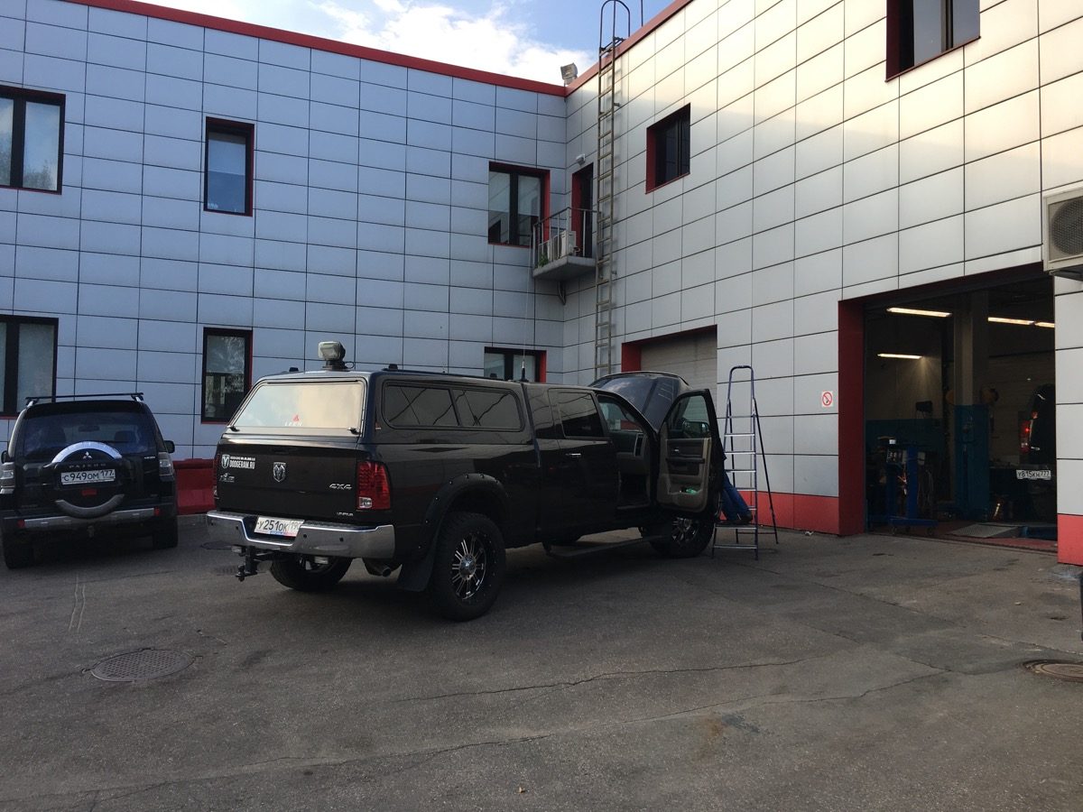

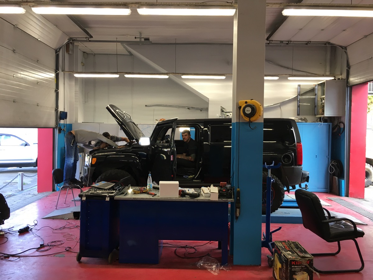

Get#1625
Заезжал к Михаилу Юрьевичу, исправлял разные косяки установщиков. Другие диаметры, другая карта и т.д.
Сейчас провожу ходовые испытания и замеры.
Посещения Газпарта95 вызывает кучу положительных эмоций: интеллигентные люди, чистота – совсем не так, как у большинства установщиков ГБО, что мне приходилось видеть.
