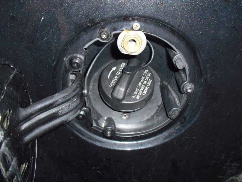

ewgen8#1638
Решил выйти из сумрака и зарегестрировать ГБО. По деньгам объявили 8тыс.

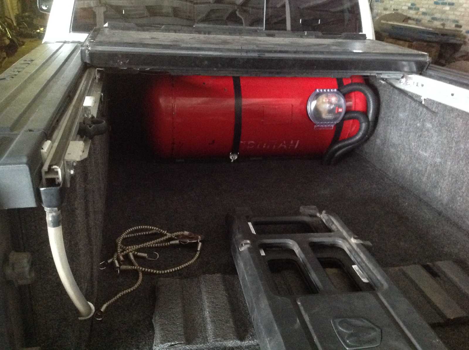

а то стоит сейчас на 100л в багажнике, мне кажется съедает полезный объём. а запаска.... она может и не особо нужна, при 35 колёсах-то... ?!
У меня баллон расположен в кузове, на 210-литров, очень удобно.

ewgen8#1646
Заправку в лючке сделать не сложно. Главное чтоб было куда закрепить.
