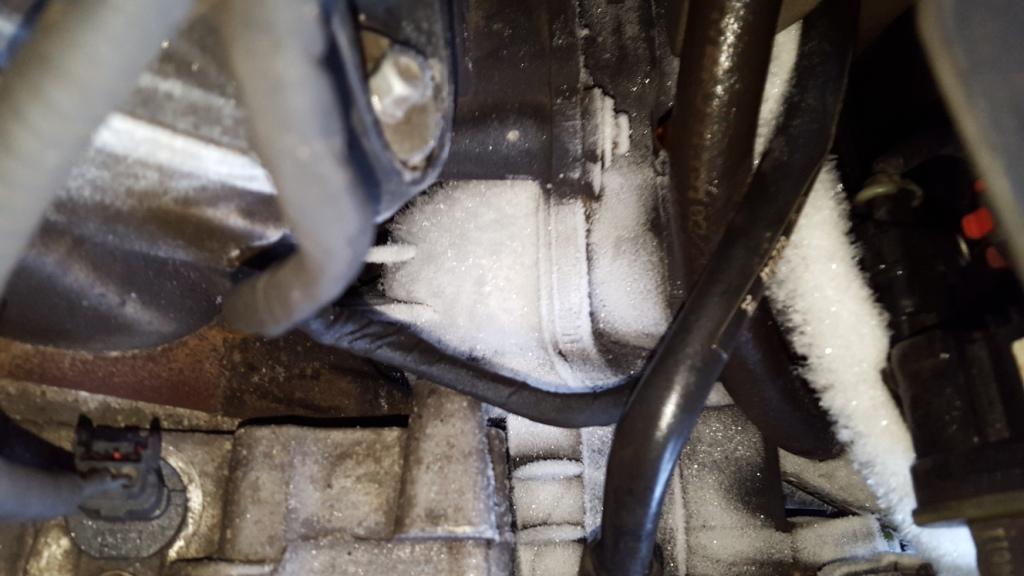

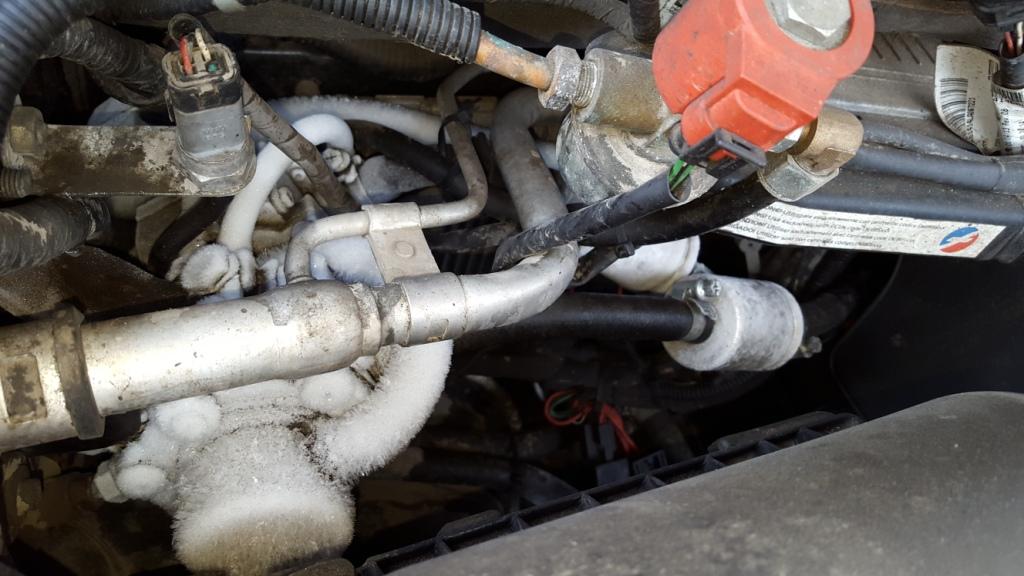

Ребят подскажитечто что делать. Вчера заправился газом, проехал примерно киломметров 40 заглушил машину. Примерно часа через два вышел заводить машину, сильно воняло газом около и в салоне авто, газ отключил машина еле завелась с третей попытки, метров 200 ехала хреново обороты не развивалис потом ок. Нормально доехал до дома заглушил. Сегодня с утра пошёл заводить, газом воняет стартер не крутит, открыл капот а там редуктор гбо весь в инии, головки блока и впускной коллектор тоже заиндевели. Позвонил установщикам гбо сказали что делать. Газ на баке перекрыл, шланги на подачу сдёрнул давление со шлангов сбросилось. Подождал пару часов аккумулятор начал крутить нормально, но машину так и не завёл. Оставил до завтра, может свечи инеем покрылись. Двигатель 5.7, гбо BRC
Анатолич#1358
"Свечи инеем покрылись" - это жесть ))))
Они не могут покрыться, так как туда газ не попадет никак )))
Ищи теплый бокс, загоняй машину, открывай капот и отогревай. Желательно продуть впуск и поменять возлушный фильтр. ГБО отключить совсем.
Судя по всему, наеб… ся эл.клапан газовый и весь мотор засрало газом.. В таких случаях КАТЕГОРИЧЕСКИ запрещено заводить мотор, а то потом машину не соберешь вообще..

У меня примерно такое было, попал мусор в клапан на редукторе и слегка травило и то когда остынет. Разобрал клапан почистил - прошло. Но здесь судя по фото еще и форсунки не держат, ему надо воздухан и дать проветрится впускному коллектору, если нет теплого бокса можно нагреть коллектор горячей водой. Газ естественно перекрыть на баллоне

Газ перекрыт. Сегодня посмотрел щуп, уровень поднялся масло газом воняет, открутил заливную крышку оттуда парит газ. Оставил все открытым жду может испарится и параллельно ищу эвакуатор.
Анатолич#1363
ZABR пишет:
Странно..не должно заливать в цилиндры газ..я бы посмотрел компрессию..походу, клапана "текут".
И да, машину в тепло обязательно. Походу, сам газ говенный попался..бутана много.

Да понятно что в тепло, где бы его найти. Вчера когда газ перекрыл снял все шланги, посмотрел уровень масла, был нормальный уровень, машина простояла до вечера, потом пару бутылей кипятка вылил на двигатель, пробовал заводить, думаю во времы прокрутки стартера газ попал в цилиндры. Газом заправлялся на Интеройле.
Анатолич#1365
Кстати, да. Вполне вероятно что во время прокрутки его и всосало туда...
Тепло где ? Хотя бы на мойке. У нас эта услуга стоит 150 рублей в час. Загнать в бокс часа на 2-3, открыть капот и пусть постоит. В плюс уйдет точно мотор, бутан испарится и должен мотор завестись.
Да, есть еще вариант..вместо эвакуатора можно вызвать отогревальщиков..Сейчас тепло, у них работы нет. За минут 30-40 они мотор точно градусов до 20-30 нагреют...дешевле будет раза в 2 точно..
ZABR#1366
Сейчас сижу и думаю, что в масле скорее всего ещё и бензин, залило нахрен пока заводил. А запах уже различить не могу . Масло на щупе стало жидкое 🙁 , думаю луше отдать денег за эвакуатор, дешевле выйдет.
