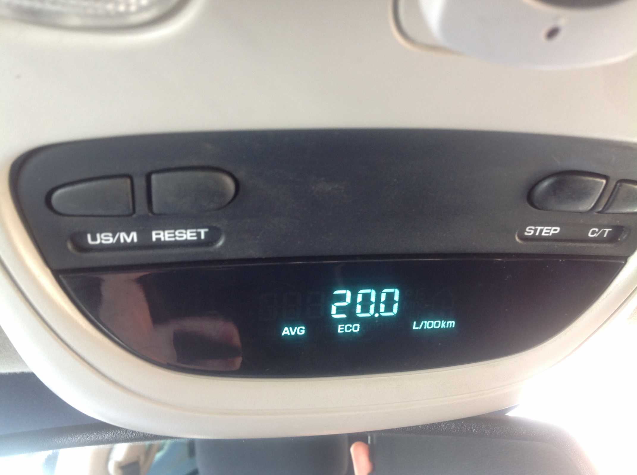

servikk (Сергей) пишет:
Уменя сейчас на газу комп показывает 20 литров на сотню, ездил на бензи - показывал 24-26... Странно да?))) по моим подсчётам, сейчас расход газа равен примерно 30 литров на сотню... Как то так.
Сергей, ГБО имеет свои настройки по расходу..можно сделать так, что комп будет показывать 15, а реально газа будет уходить 40..
veled323#1395
veled323 пишет:
Комп подает сигнал на открытие форсунки на определенное время в зависимости от нажатия на педаль газа, а расход считается количества бензина пропускаемого через форсунки потраченное на пройденное расстояние, когда работает на газу сигнал идет на газовые форсунки, но комп все равно считает расход
У меня когда газовый комп был настроен на автомате комп машины тоже показывал расход заниженный, потом с мастером поездили с ноутом настроили карту, расход газа стал чуть больше, но машина стала стабильна работать на газу и перестали выскакивать ошибки по неправильной смеси, а расход смотрю так, просто после заправки обнуляю суточный пробег и средний расход.
