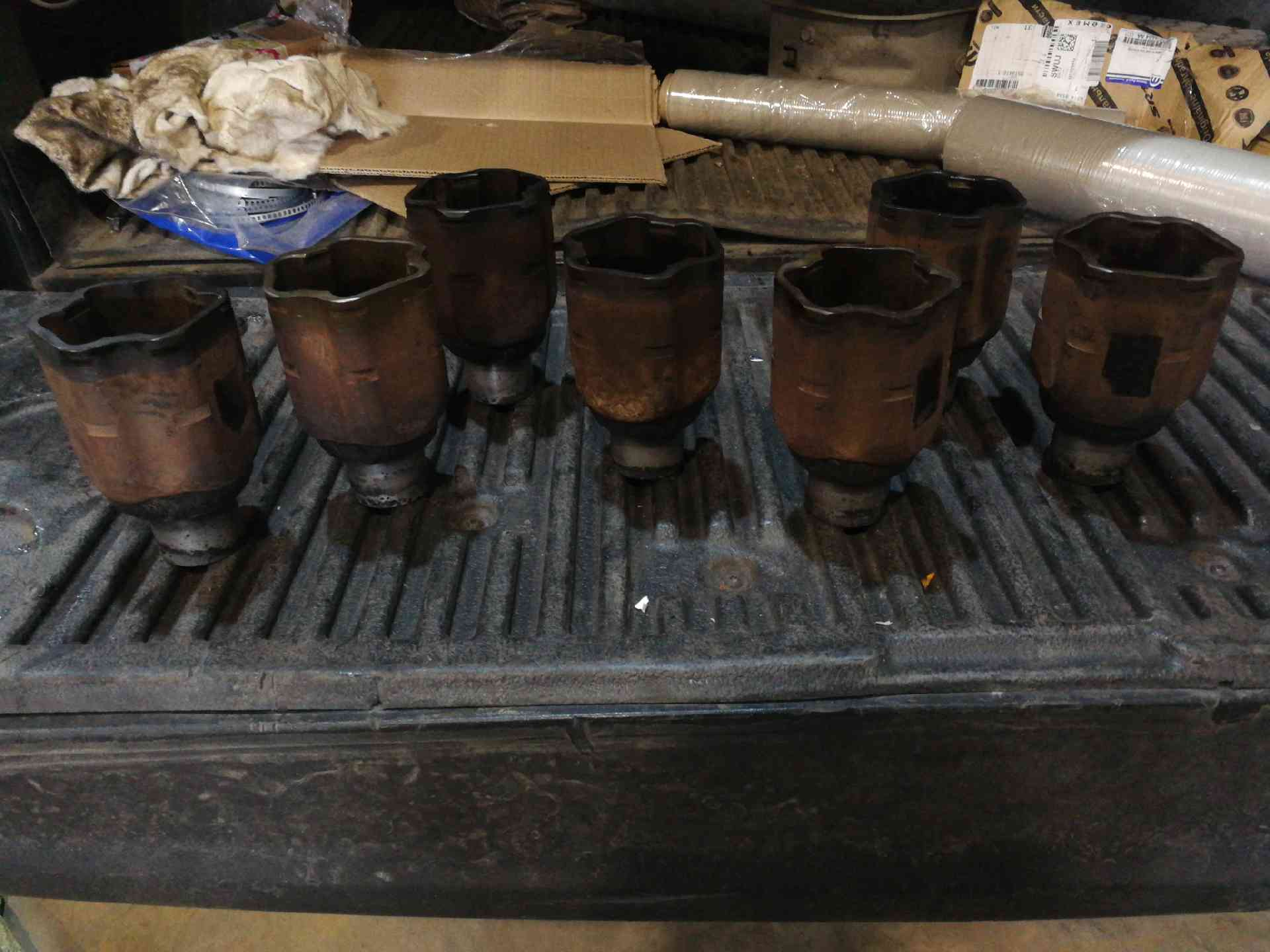

Первая партия гранат практически готова. На след.неделе начну отправлять. Свободных есть 2 комплекта.
Пишите в ВацАп, кому нужно.

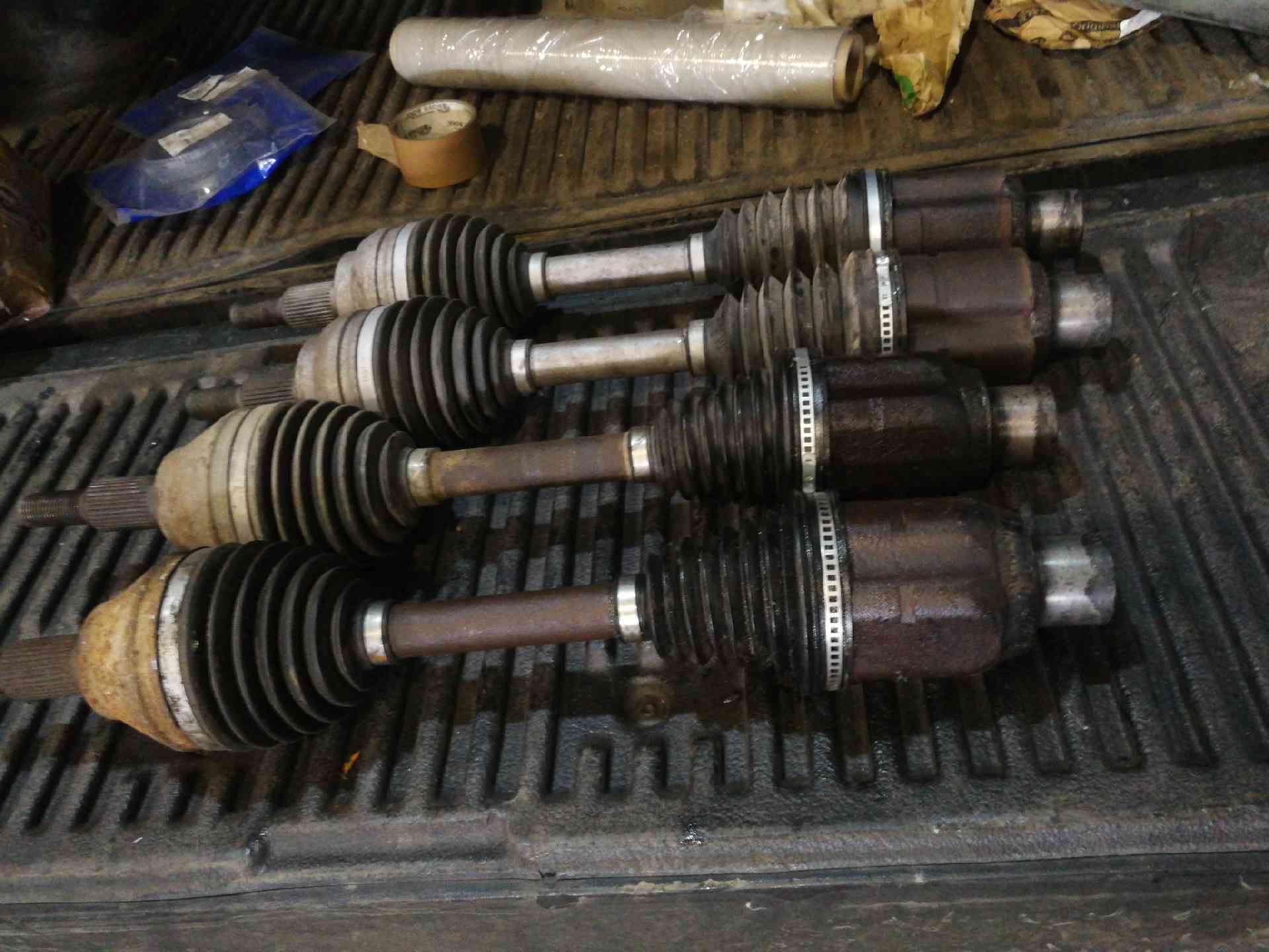

Поставил правый вал и гранату от Анатолича.
Набор фоток полученных запчастей. Соединились без кувалды, но и зазоров для люфта нет:
Старая граната:
красного-ржавого цвета, т.к. вал прокручивался и сильно нагревал саму гранату.
шлицы слизаны, местами разрушены.
Вал:
Левая граната, нормального цвета, держится крепко.
Общий вид снятого привода:
Сливаем масло из редуктора.
Откручиваем эти гайки по кругу и снимаем весь блок.
Снимаем муфту подключения переднего привода, под ней находится весь механизм, через который достается сам вал.
на всякий случай меняем сальник, хотя еле получилось его достать и большой деформацией старого сальника, аккуратного его достать не получилось.
Ставим новый вал и собираем все в обратной последовательности.

Единственное, надо было сделать фотки сравнительные вала убитого и нового и гранаты убитой и новой

У новой гранаты как соосность соблюдаете?
Или сначала навариваешь, а потом вытачиваешь ответную часть?
Серега, а ты жгунчик ))))
Точится, центруется, на прихватках фиксируется. Потом проваривается.

Серега, ты так говоришь, словно считал лично себестоимость производства 😆 😆
Я не перекуп-барыга, у меня наценка небольшая 🙁
только одна просветка каждой гранаты стоит 1300 рублей....для примера

Установил, ездит.
По мне нашлось два пункта на улучшение. Поверхность под выходной игольчатый подшипник из под резца. Не супер страшно, но рядом шлифовали, а тут забыли.
Самый момент для доработки, это фаска для посадки сальника. Я сразу не посмотрел. И когда собирал, сальник завернул, удивился, разобрал, сходил к наждаку.
АнатолиЧ#174
Да, эта партия была от другой токарки. 3 вала оказались недоработанными. Твой в том числе. Прошу прощения, что так получилось. Теперь буду контролировать все без исключения.
