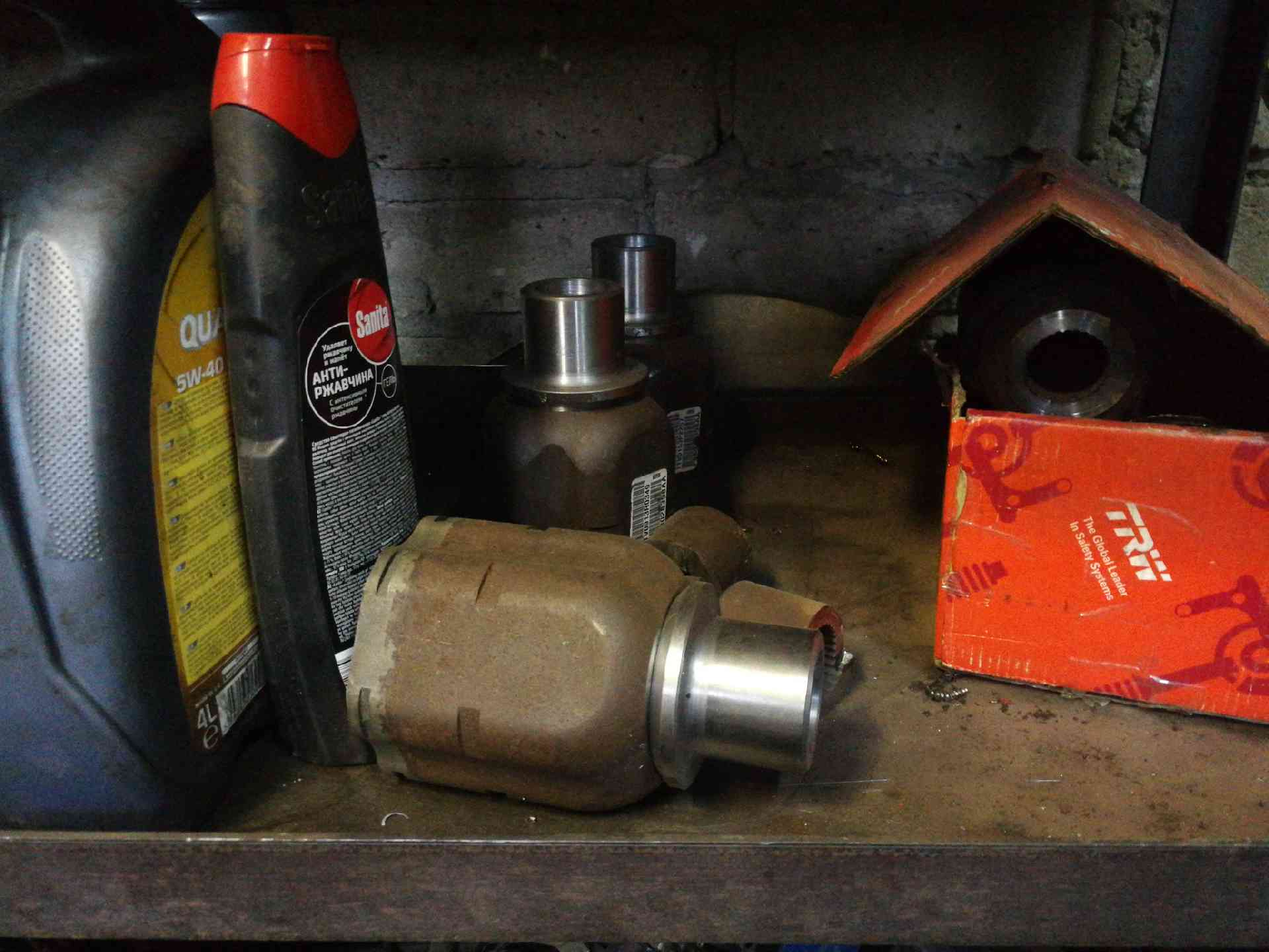

Товарищи страждущие и ждущие! У кого есть валы разбитые. Давайте обсуждать, готов даже покупать их за какие-то символические тыщи..Как я и говорил ранее, чем дороже я буду покупать валы, тем дороже будут потом гранаты на выходе.
Пока что, ПРИМЕРНО, стоимость рисуется 9,5 тысяч за штуку. К сожалению, слишком много этапов и везде надо платить..металл не простой, доставка, токарка, фрезеровка, закалка и т.д. Пытаюсь набрать партию, чтобы снизить себестоимость..
Пишите в личку. Вибер или ВацАп..готов рассмотреть любые разумные предложения. 🙂

Цена вопроса около 10.
Во вторник ставлю на свою машину. Неделю покатаюсь, посмотрим как оно и буду запускать в серию.
4 гранаты будет. На ремонт переднего редуктора как раз будет 2 комплекта.. по цене одного привода 😉

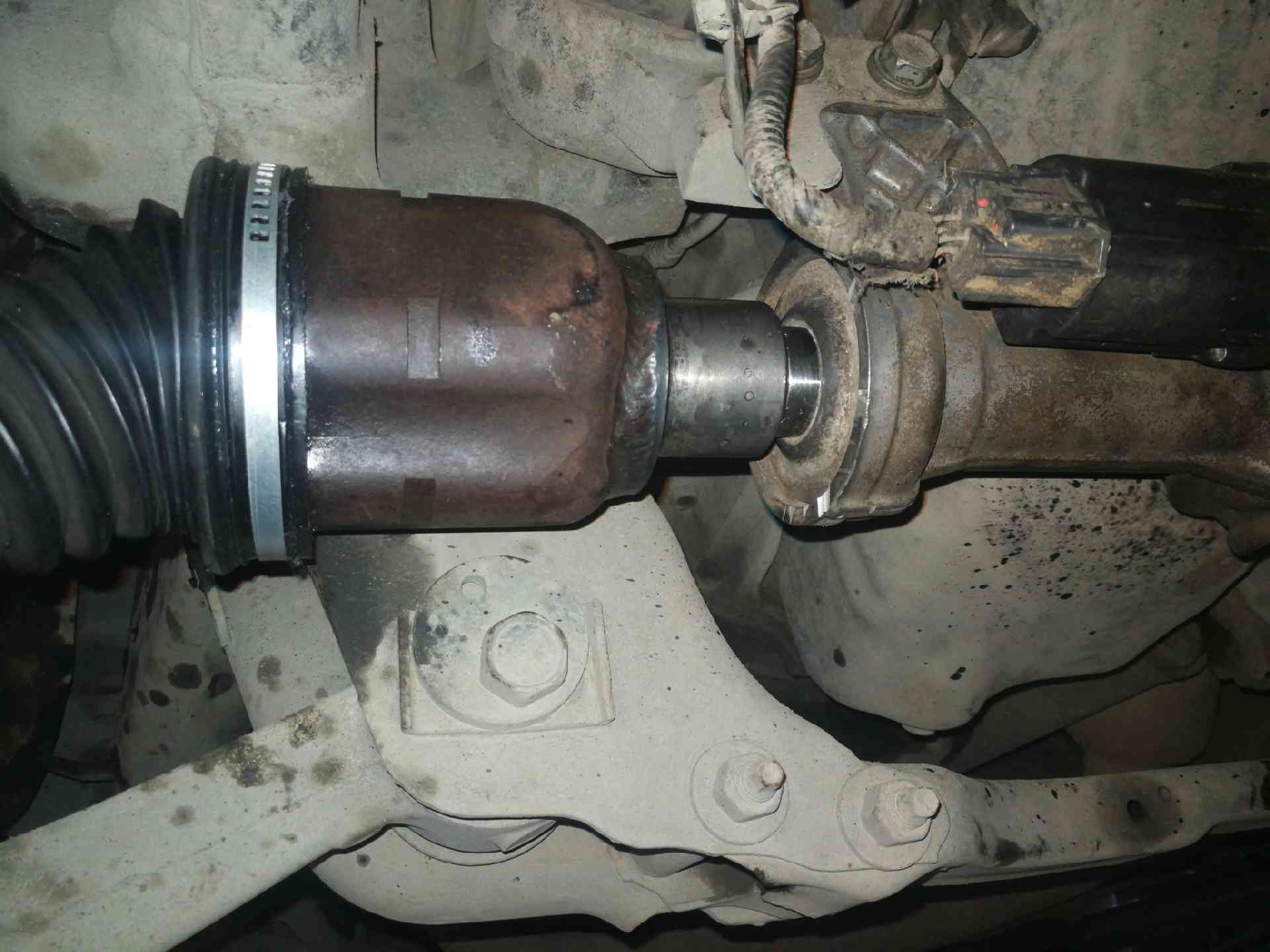

Все, граната у меня 🙂
Езжу неделю, мучаю. Отпишусь, как оно.

АнатолиЧ#134
Jeep-usa#135
Выглядит колхозно((А товарный вид,можно придать?И профилактику разьема полного привода надо сделать))так быстро окислится
АнатолиЧ#136
Да, потом буду протачивать. Это само-собой. У меня опытный образец.
Профилактику сделаю, патиба)

Хорошие новости..
Удалось договориться с дружелюбным сервисом и рамоводами. У меня будет 3+4+6 гранат на старте. Итого 13 штук. 6 полноценных комплектов. Запустил партию пока 5 штук. Остальные как приедут, запущу их в работу. Надеюсь. цена упадёт..
Готовность планируется примерно к третьей декаде марта. Готов отгружать комплектами 2 гранаты+2 вала. Цена комплекта будет от 40 до 45 тысяч. Ну и варианты поштучно..
Планируйте, товарищи рамоводы, кому актуально в первую очередь... 🙂

Отписываюсь..
Гоняли за город. Грязи не нашли (( Копали снег до земли - копает )) Часа два помесились, брат решил "пофорсить" на "тушкане"..в итоге его доставали основную массу времени. Я закопался пару раз, но сам выехал (прокладко рулит B) .
На трассе до 160 разгонял - едет ровно, никаких вибраций.
Кстати, да. Что заметил..Привод сейчас подключается вообще без толчков....
Так что, гоняю дальше..

Там сварочный шов офигенный..заварена ванна диаметрами 40 на 55 шириной около 5 мм..
АнатолиЧ#148
Я машину загоню в сервис в конце недели..Осмотрю гранаты.
