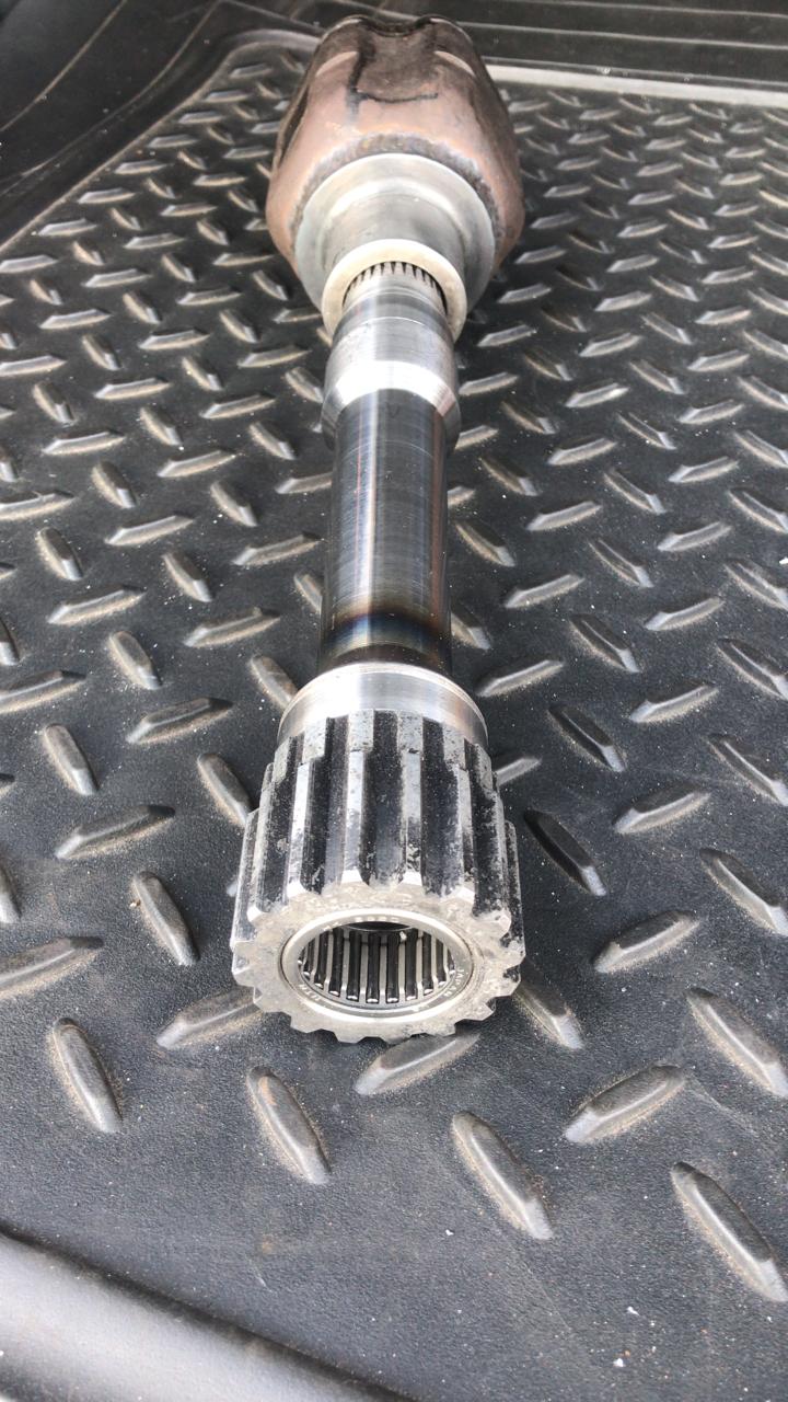

Итак, дело движется, но не таа быстро, как хотелось бы..
Конструкция, предварительно, разработана. Металл заказан. Первый опытный образец будет изготовлен недели через 3-4. Ориентировочно через месяц-полтора будут готовы около 4-х гранат.
Да, кстати! Конструкция полуосей на рестайле разная, в зависимости от года!! Именно конструкция трипоида и диаметр вала внешней гранаты. Поэтому надо будет ОБЯЗАТЕЛЬНО смотреть, какая именно конструкция. Либо менять прям всю полуось в сборе, такие у меня тоже будут.

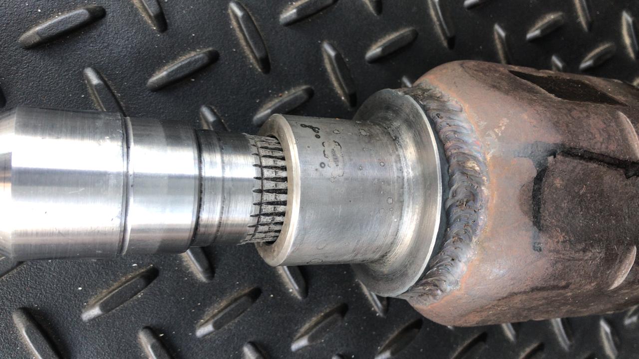

Jeep-usa пишет:
проблема не с шлицевой,а попадании воды в шлицевое соединение,нужно ставить уплотнительное кольцо на выходе шруса и обильно намазать литолом.Высокий зуб несомненно увеличит срок службы,но не решит проблему

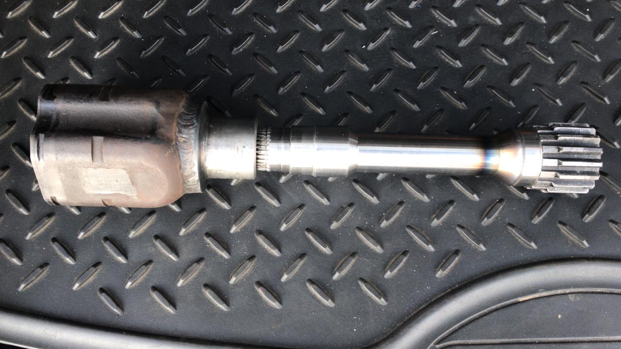

Я для себя решил эту проблему!!! сделал правда немного варварским способом, но все работает.
Я сделал пропил болгаркой в районе стопорного кольца на самой гранате. чтобы получилось отверстие вдоль стопорного кольца и прорези вала затем в этой прорези заварил масленку (в идеале надо было просто просверлить и нарезать резьбу)
получилось соединение которое периодически можно смазывать и смазка равномерно распределяется по валу.

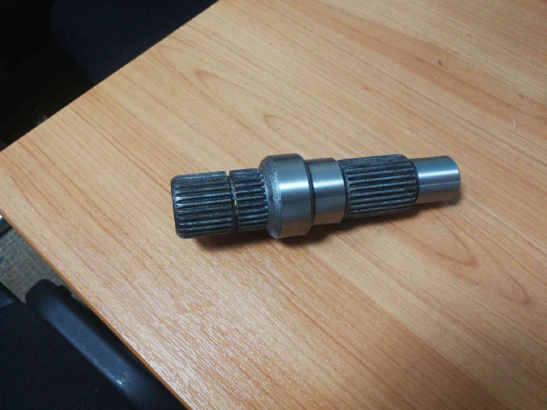

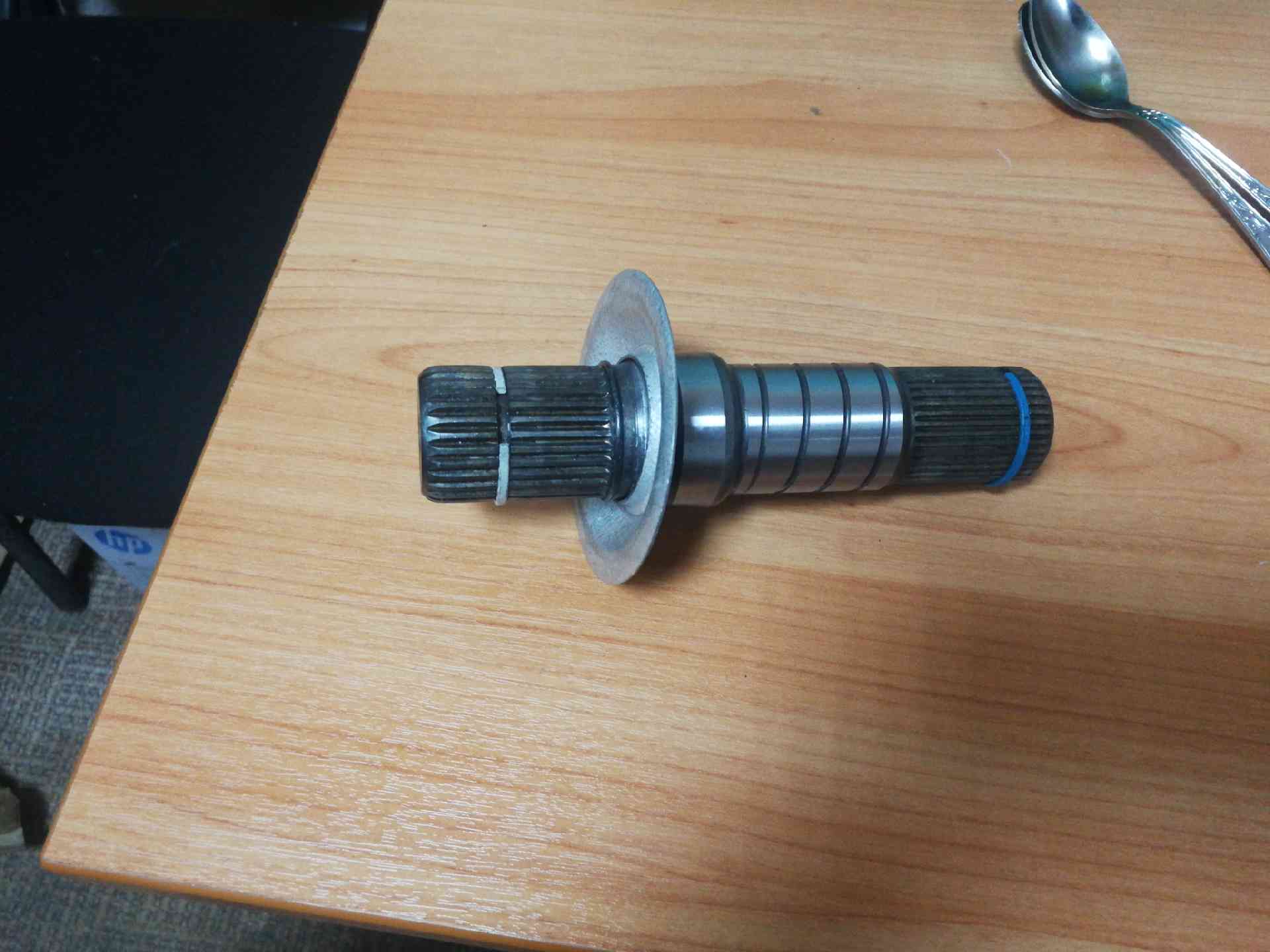

Валы добили. завтра отправлю кто оплатил. 7 штук в запасе есть.
Есть один вал на 12+ левый. Оригинальный. новый. Отдам по сходной цене, если кому надо..

Итак. гранату сделали первую.
Постараюсь в ближайшее время поставить к себе на машину и испытать...
MAXACAMATMAH#119
это правая граната, куда втыкается тобой сделанный, правый вал? И будут ли делаться гранаты под левый вал? Если всё пойдет по плану.
АнатолиЧ#120
Да, это граната под мой правый вал. Под левый стандартный граната так же будет сделана.
Так как разбивает обе гранаты, я буду продавать комплектами: две гранаты и вал (либо оба вала, по желанию). Хотя, честно говоря, уже задумываюсь, что проще будет отправлять мне привода, я их буду пересобирать и потом отправлять готовые привода в сборе.
По цене чуть позже напишу..Но не дороже 10 тысяч это 100%...нужно всё вместе собрать. В любом случае будет в несколько раз дешевле. чем приводами менять.

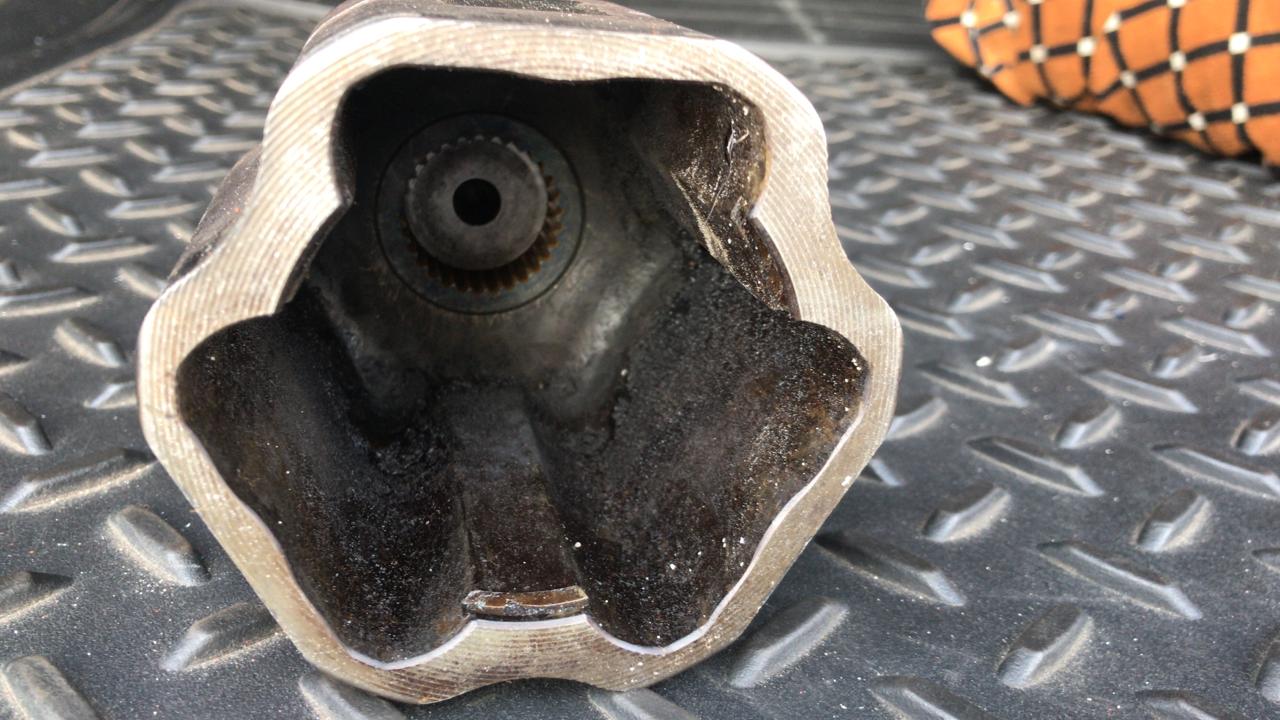

Александр#121
Как будет реализована заглушка дыры изнутри гранаты?
АнатолиЧ#122
В принципе, ее можно не глушить, будет смазка.
Я попробую именно так и прставить. Хотя можно легко заварить отверстие
Александр#123
Не глушить нельзя - смазка наружу и грязь внутрь. Лучше реализовать заглушкой, например как заглушки на блоке в рубашке охлаждения
АнатолиЧ#124
Александр пишет:
Либо заглушка. либо заварим...
Может ты и прав. Проще будет заглушкой. Токаря такой вариант и предложили изначально. Выбивать гранату будет ловчее
