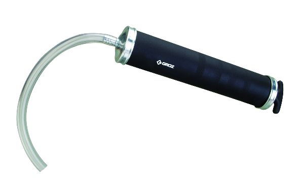

Рекомендую купить шприц для заливки. У меня как на картинке.

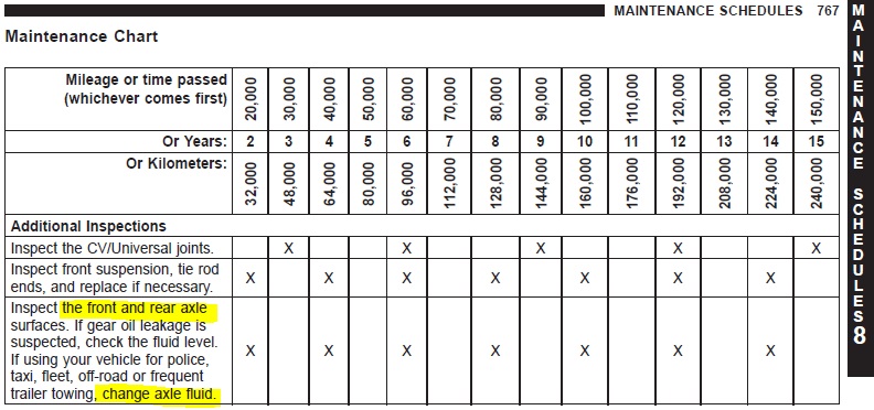

Господа, честно прочитал все 11 страниц темы.
Про мосты с самоблоком и без понятно, про масло для них тоже, а вот про интервал замены масла в мостах нет. Подскажите как часто надо менять масло? Или киньте ссылку на техрегламент или что-то подобное. :blush:
Заранее спасибо
Zhelezjakka#159

Подозреваю, что у нас тяжелые условия))
