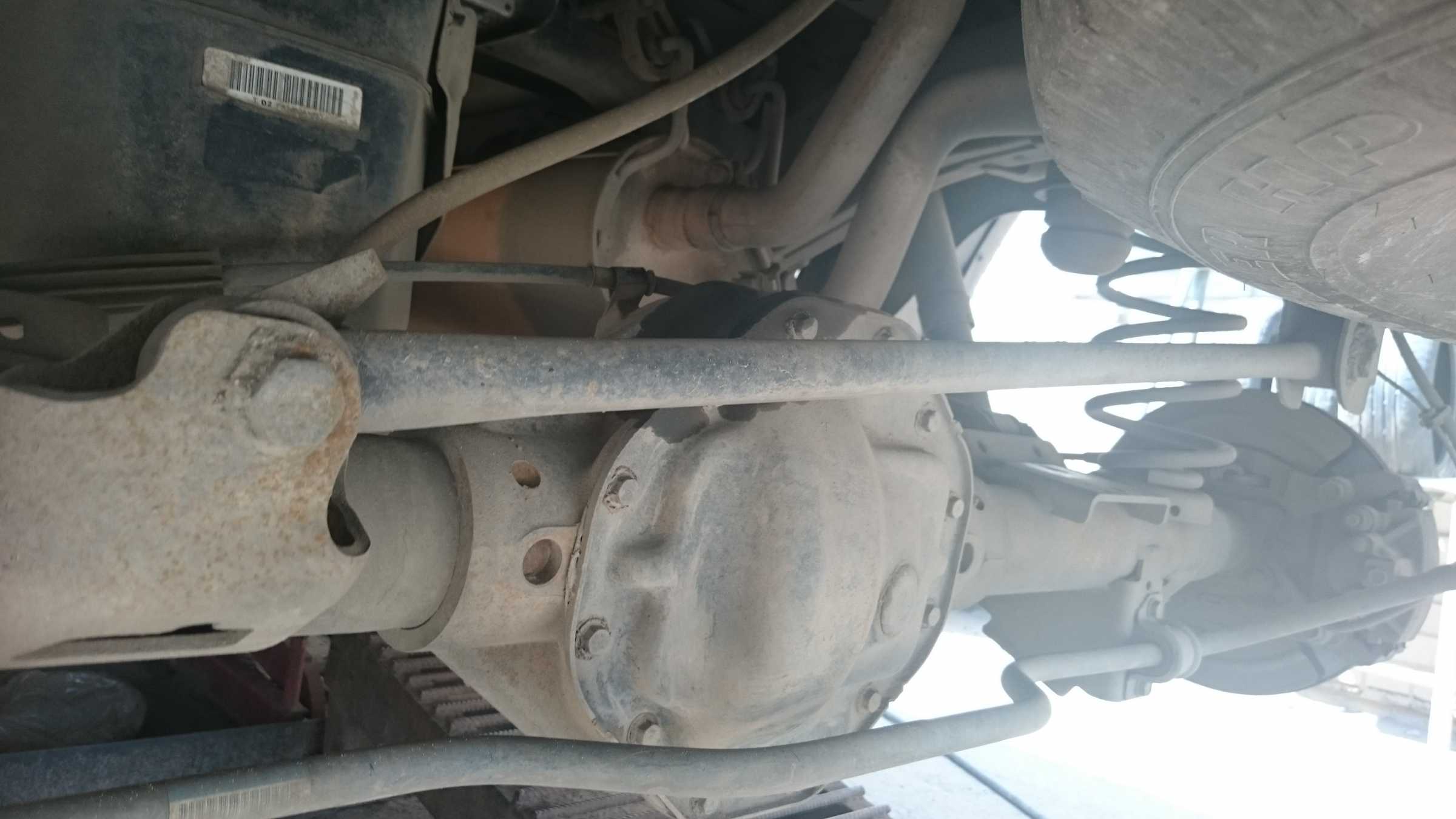

takeshi#189
У тебя пробки нет?
Denwer#190
Не знаю,завтра посмотрю... Всю машину облазил, а вот про пробку забыл 🙁
Denwer#191
Пробок нет не на передке ни на заду... думаю шприцом вытянуть сколько получиться, а весной уже со снятием крышки менять масло.
Dim Ok#192
Заехать в сервис, открыть крышку моста, внутри промыть, посмотреть состояние редуктора, залить свежее масло, пообщаться с мастером за "жизнь", поставить на герметик крышку на место. Все это в тепле, не морозя бубенцы. До 1 тыс.руб. Что не так? 🎉

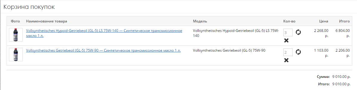

По вину пробил комплектацию, вот что выдало:
3.92 Rear Axle Ratio
Anti-Spin Differential Rear Axle
Пойдет ли это масло для моего авто:
Задний Мост
http://liquimoly.ru/item/8038.html
Передний редуктор
http://liquimoly.ru/item/1950.html
Владимир#197
в передний я такое и заливал, а вот задний мост у меня обычный, а у тебя как я понял повышенного трения (LSD) у меня на предыдущем авто такой мост был заливал именно ликви моли 75w140 все ок, только менять почаще надо, я менял раз в 30000км
пробки сливной в переднем мосту не нашел, в заднем есть сбоку? у меня Dodge ram 2012 5,7 big horn
Zhelezjakka#198
У меня 14й год и на обоих мостах есть и сливные пробки и заливные.
Вряд ли они отличаются с 13м.
Спереди мост ZF. Пробки резьбовые, многоразовые.
Сзади родной, сливная снизу с боку резьбовая, заливная обычная резиновая "затычка", отковыривается плоской отверткой.
На своем менял с помощью специального шприца.
И менять надо чаще!
Запотевание может быть через сапун.
Юрий#199
Владимир, спасибо.
Да, я так то же для себя решил, что задний мост с LSD и нужно масло или с присадкой или добавлять присадку отдельно.
А это масло LIQUI MOLY Vollsynthetisches Hypoid-Getriebeoil LS 75W-140 уже с присадкой идет и ни чего не надо добавлять.

Пробок сливных, со слов мастеров с 2013 года на RAM 1500 НЕТ.
И замена только со снятием крышки каждый раз или замены родной крышки на тюнингованую.
Остается найти нормальный герметик, для установки крышки на место.

Глупости Ваши мастера говорят. Я своими руками менял. Все пробки на месте.
Тему не поленитесь почитайте, здесь много подробностей описано.
