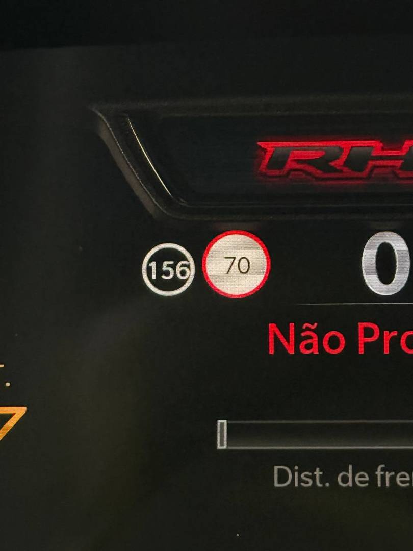

Подскажите как убрать 156 , больше еду ругаться
