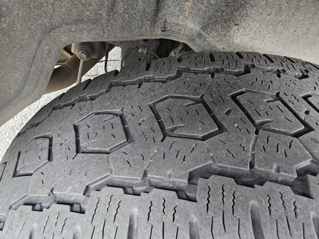

Эдгар Всех приветствую, купил новый рам рхо выехал есть вибрация бьет руль , ощущение что нужно сделать балансировку колес, сталкивался кто нибудь…
На балансировочном стенде видно. Машина приезжает в РФ в контейнере. Колеса спущены частично. От долгой стоянке в таком положении имеется деформация. Возможно даже внутреннее повреждения корда. Пытался накачивать-поездить- спустить поездить. За 4000 км так и не ушло. Купил новую резину.

Зимой ставлю машину в гараж до тепла, пару сезонов 2.5-2.7 оставлял давление, по весне колеса как квадратные и плохо балансируются, затем перед тем как ставить качаю 3.8 и всю зиму стоит, после весной нет никаких проблем
Приветствую, это 100% из-за того, что машина долго стояла, неделю назад забрал новую машину, такая же штука. Попробуйте сделать балансировку с виброконтролем. Если не поможет надо покупать новые.

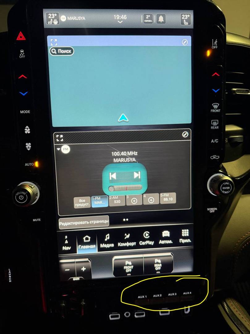

Добрый вечер! Читал где-то, что концы проводов AUX где-то под капотом, можете подсказать где именно их искать и как они выглядят? RAM RHO 2025 год.

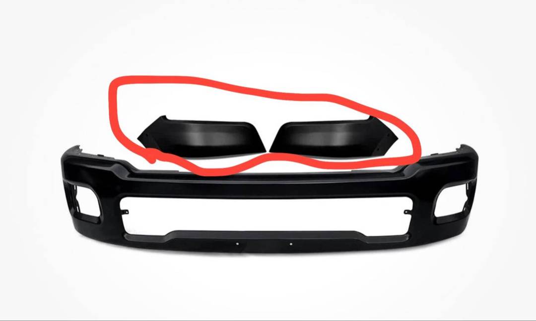

Господа, может у кого-нибудь случайно завалялись такие ушки от limited 25го года?
Очень нужны).
