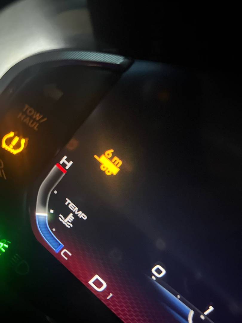

Потеряна синхронизация (прокси) с каким-то блоком

Всем на заметку! Я победил эту ошибку! В розетке фаркопа окислились контакты, хотя все было закрыто крышкой. Нижняя розетка с плоским разъёмом. Почистил , продул и брызнул силиконом и значок пропал слава богу! Очень нежная машинка:(
Есть специальные спреи для очистки и защиты контактов, я все розетки им проливал, да и вообще контакты, если разбираю какие )
Надо менять на амарок ;)
Соль в контактах, такое у 100% машин, кто то моет, продувает, спрыскивает спец токопроводящей смазкой, от окислов, кто то ждет когда вот так. Вам ведь не раз тут написали, что проверьте розетку. Иногда, даже, когда розетка хорошая и герметична, достаточно ткнуть в нее окисленной вилкой фаркопа, далее вы увидите как гниет розетка.
Нежность машины тут не подходит. Следите за вилками розетками. У меня так же сгнила розетка на лексусе, но он с отличие от рама, не сообщил мне, как вам, значком, что идет процесс. Вам повезло, розетка не сгнила, машина предупредила. :)
У меня тоже сгнила на лексусе 😂 причем не одна) в Москве розетки умирали за год. Потом начал забивать розетку консистентной смазкой, и пять лет уже ни одна розетка не сгнила. Как только взял новый рэм вылезла эта ошибка по розетке, я по старой памяти забил ее смазкой и пока ошибку больше не видел)
