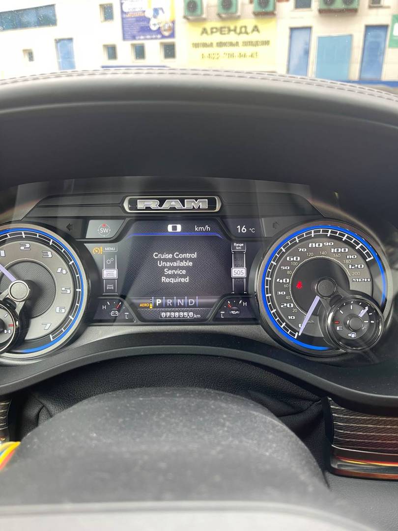

Вот чудная техника.
Весь день проездил, раз 5-7 глушил, закрывал.
Завел с дистанции, все потухло, все настройки сбились, даже педаль газа отказала, заглушил, покурил, завел и все в порядке и музыка репеть перестала.

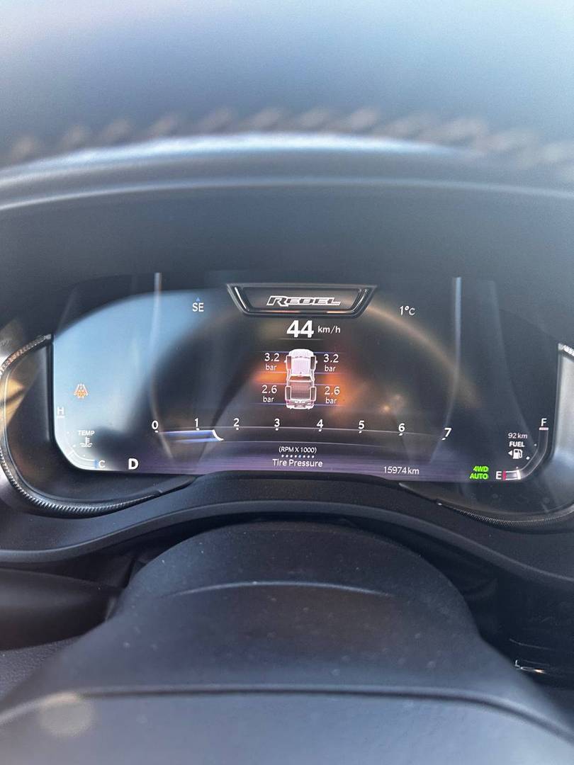

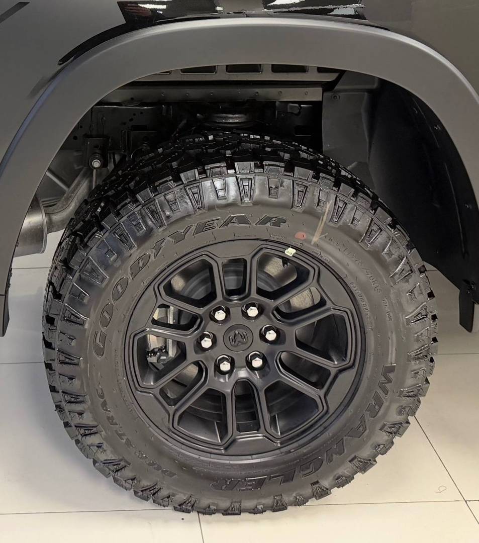

Друзья, вопрос к владельцам и знатокам REBELE.
Какой порог минимального давления в шинах ???
Т.Е. при каком давлении на Рэм REBELE будет выдавать ошибку по давлению ???

Именно на REBELE почему то давление чуть ли не 3,6 BAR.
В мануале пишут 2,4 BAR......
Датчики купил, колёса зимние новые есть, осталось собрать и кататься, ан нет, говорят надо в сервис снижать порог давления в ГУ.....
Приехали.....🙈

ГУГЛ и ИИ тоже сказали 2,4 атмосферы
На ХАММЕРЕ Н2 всегда качал 2,5 максимум.
Да снижать программно нужно и ездить спокойно с 2.4
А в штатной прошивке сколько там ???
Минимальный порог
Перед вроде 3.2-3.1
А задняя ось ??

причем я так понял это только на ребел и rho, у меня лимит, поставил 2.5 и езжу

На REBELE ДЛЯ ЧЕГО 3,6 атмосферы то ???

3,2 по передку, как по ощущениям ???

В дверном проёме же наклейка с шинами. Перед 3.8, зад 3.1
Дак это psi наверное 3,6 , как раз 2,5 бара
Такто норм. Но можно и поменьше))
