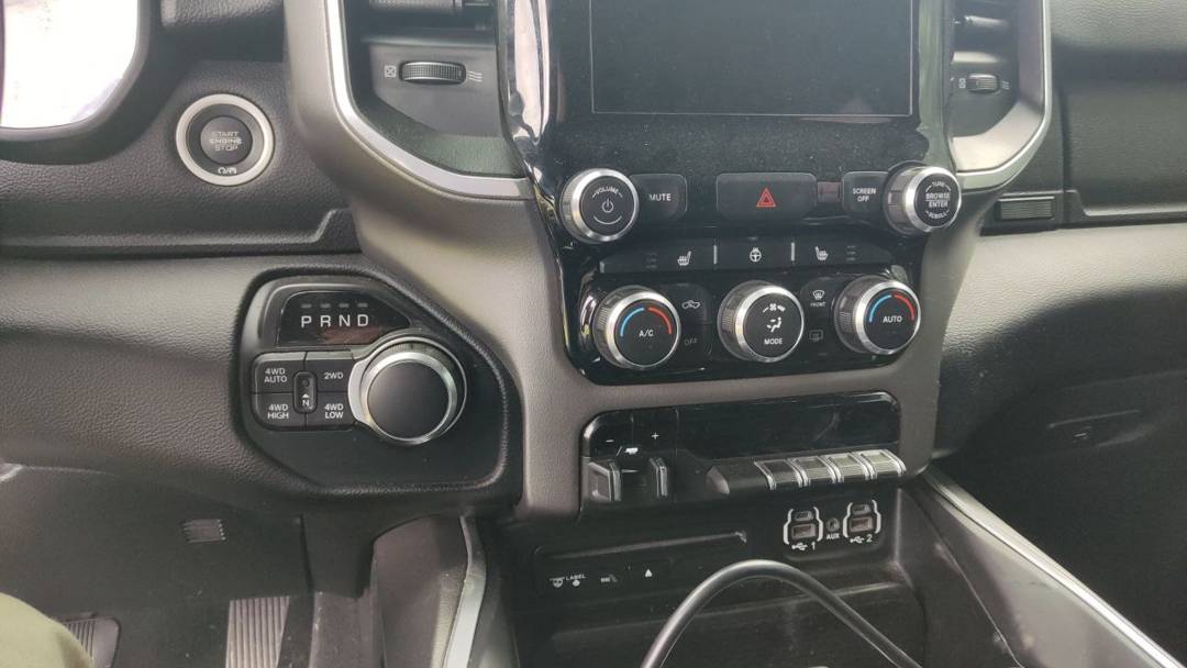

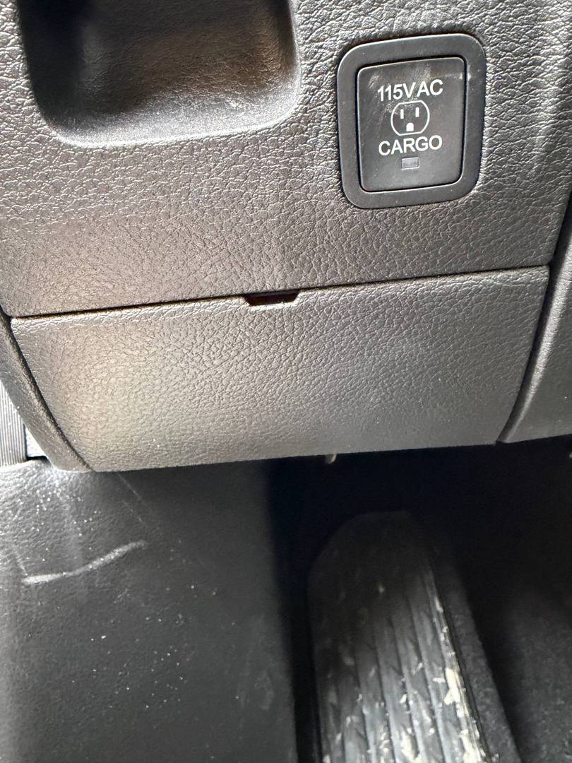

Добрый день , подскажите пожалуйста как поставить коробку в N на не заведенной машине ? RHO
PL Добрый день , подскажите пожалуйста как поставить коробку в N на не заведенной машине ? RHOУ левой коленки лючок, там оранжевый шнурок. У РХО так же наверно.

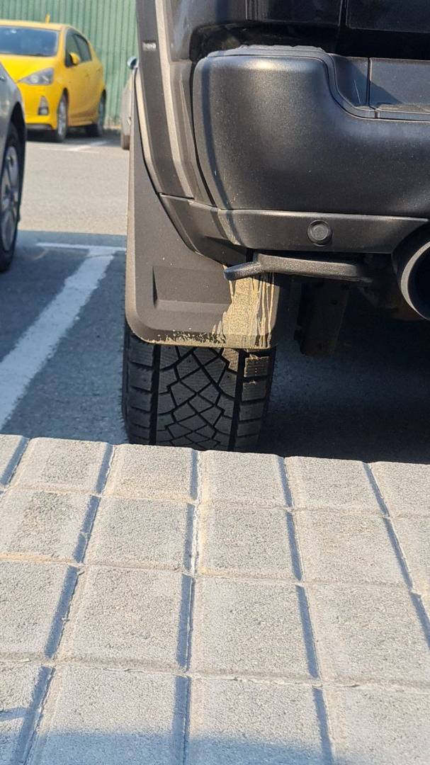

Ребят подскажите а тут Резинка должна быть или щель такая остается?
