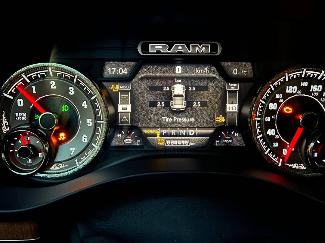

Логика простая, наименьшие показатели износа шин, у Вас действительно будут на заводском давлении. Но ездить на таких колесах- просто невозможно.

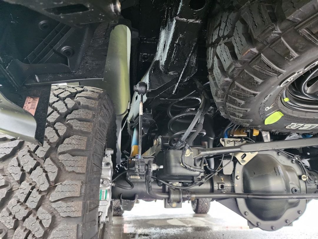

NeedHead Надо бы передний редуктор проверить. На 2вд правый привод отключен, и редуктор с карданом не крутятся, а авто крутится редуктор и кардан, а …

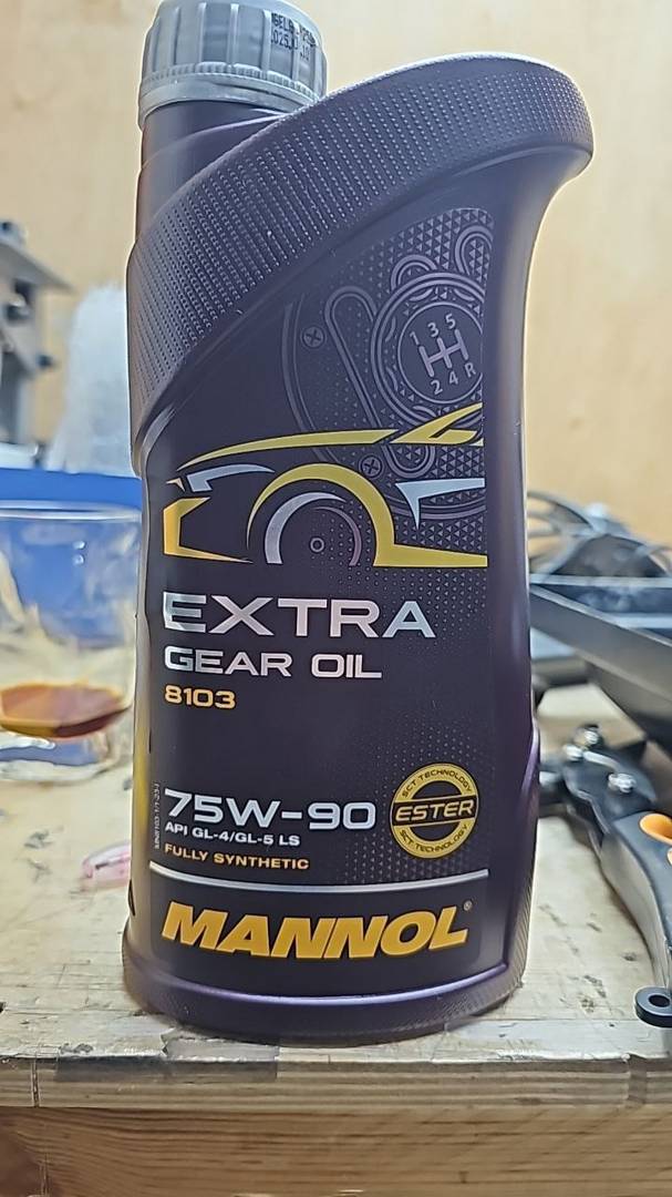

В общем слили масло, с переднего редуктора . Масло светлое ,стружки нет,на 3-4 мм ниже сливной пробки. Залили новое на всякий. Получается все гуд. Значит так работает трансмиссия.

А там х.з. плохое или нет. Значит они такое льют в сервисе. К заднему редуктору еще присадка была .

Ну не знаю. Я ж не в коробку залил. У рам трак своя статистика видимо тоже есть по маслам. Тысяч пять проеду, если что заменю.
В раздатку Mopar залил, тоже с рам трак прислали. Тут скорее всего дело в религии сервисов.
