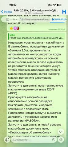

Алексей Морин RDRC Индикация уровня масла – как обновить В автомобилях, оснащенных двигателем объемом 3.0 л, уровень масла автоматически контролируется, когда …
Хрень конечно придумали. Я на 3 литров масла проехал несколько сот км. Даже предупреждения не было что масла в картере было минимум. Поддон пробило. Хорошо что сбоку а не внизу и немного масла было. Можно мотор положить и система ничего не скажет
АМ Алексей Морин RDRC 11 декабря 2025, 18:30
Traveler Traveler Хрень конечно придумали. Я на 3 литров масла проехал несколько сот км. Даже предупреждения не было что масла в картере было минимум. Поддо…
Вроде как в обновлённом ПО работа датчика уровня масла скорректирована и сейчас показания более точные

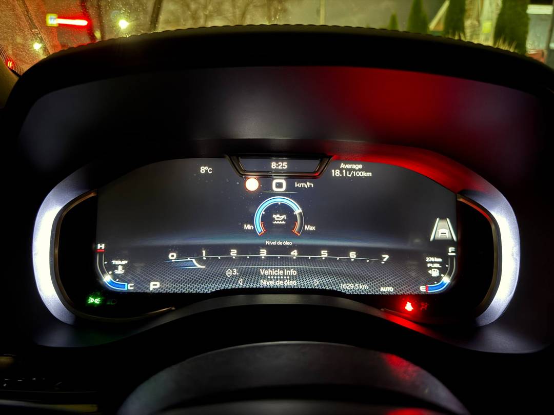

Кто следит за уровнем масла?:)
Заглядывал при покупке - было перед красной зоной по максимуму, так же было вчера перед обновлением блоков… сейчас глянул - одно деление ушло… То ли что-то изменилось в алгоритме и расчетах, то ли подкушал? 🧐 пробег 1650. Ну или, как вариант, было прям на грани между делениями - раскидало по углам, и решило индикацию понизить. Последим :)
