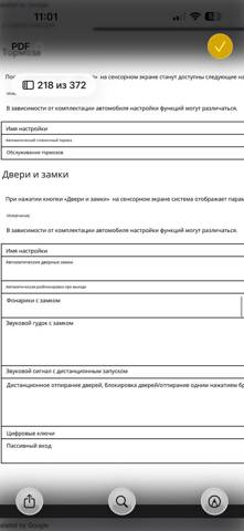

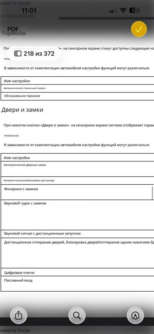

Всем привет. Подскажите как найти настройку авто закрывания дверей при начале движения?
