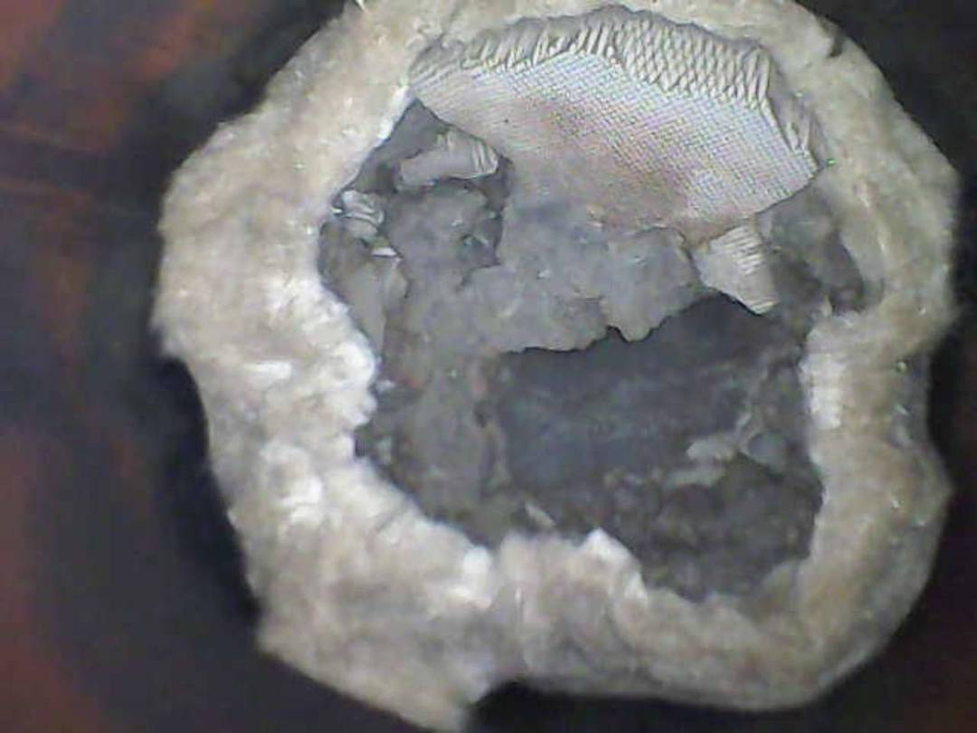

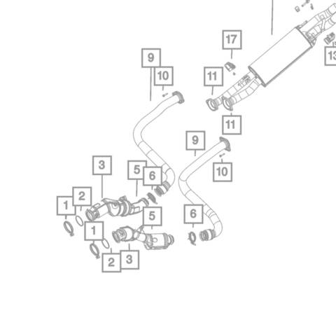

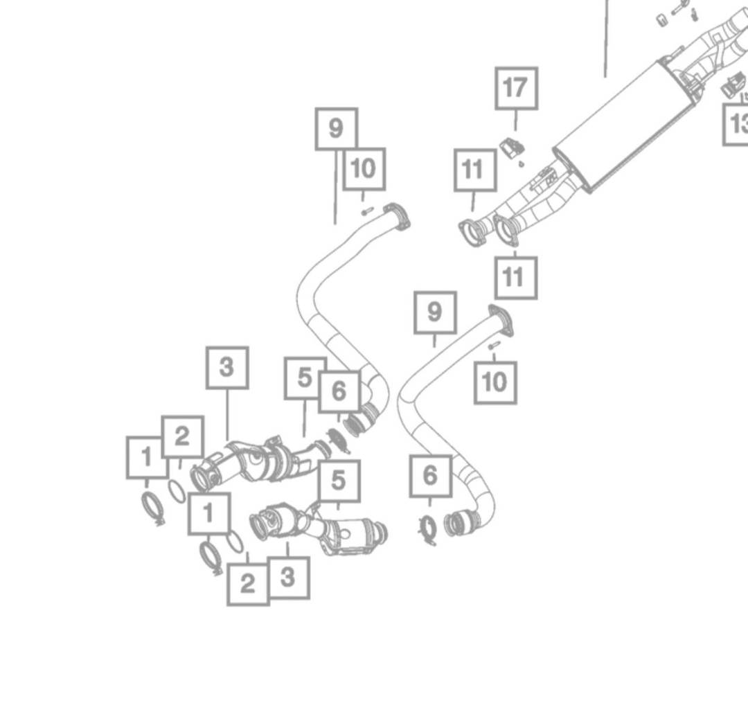

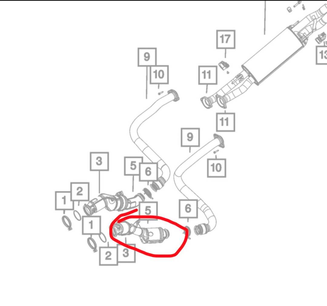

Сидел тут изучал фиши по выхлопу на хурикейн, и обратил внимание. Два ката под цифрами 3, обозначены как левый и как правый. Так вот у правого нет замен номера, а у левого аж третий номер уже на замену первым двум.
Внимание вопрос к уже пострадавшим. Оплавились оба ката или у всех левый? Или и то и то? У меня какое то ощущение что страдает один из… но хочу ответ от тех кто уже попал в эту ситуацию
Видео недавно было в чате, снимали два ката, одному был конец (по форме как раз левый) второй нормальный. Но переварил коллега оба. Вот от сюда и пошло подозрение что плавится левый, так как имеет третью замена номера
Один выгорел, на втором черные пятна были, заменили оба.
тут возможно когда выгорает левый, достается и правому, но он жив в кавычках.
ждем ответ кто уже попал что бы понять прав я или нафантазировал!)
А замер производили??
Один полностью второй нет
по форме левый? Верно?
который на картинке как бы ближе?
Проще говорить задний и передний, передний первые три цилиндра, задний вторые три
У меня оплавился задний первый, забил вхлам второй
я не могу проще так сказать, так как на мопаре они помечены как левый и как правый!)
Этот?

На 3.0 HO? На каком пробеге?
Неа, задний) мотор so, пробег 37
Разбили мои догадки в дребезги...как катализатор))

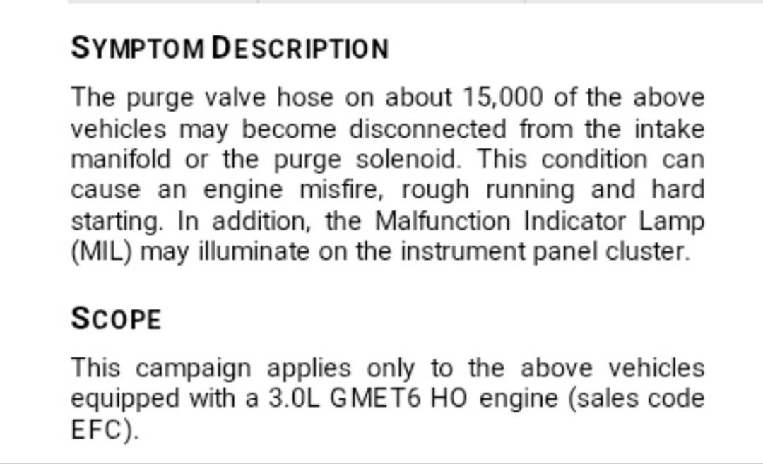

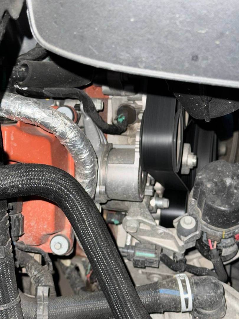

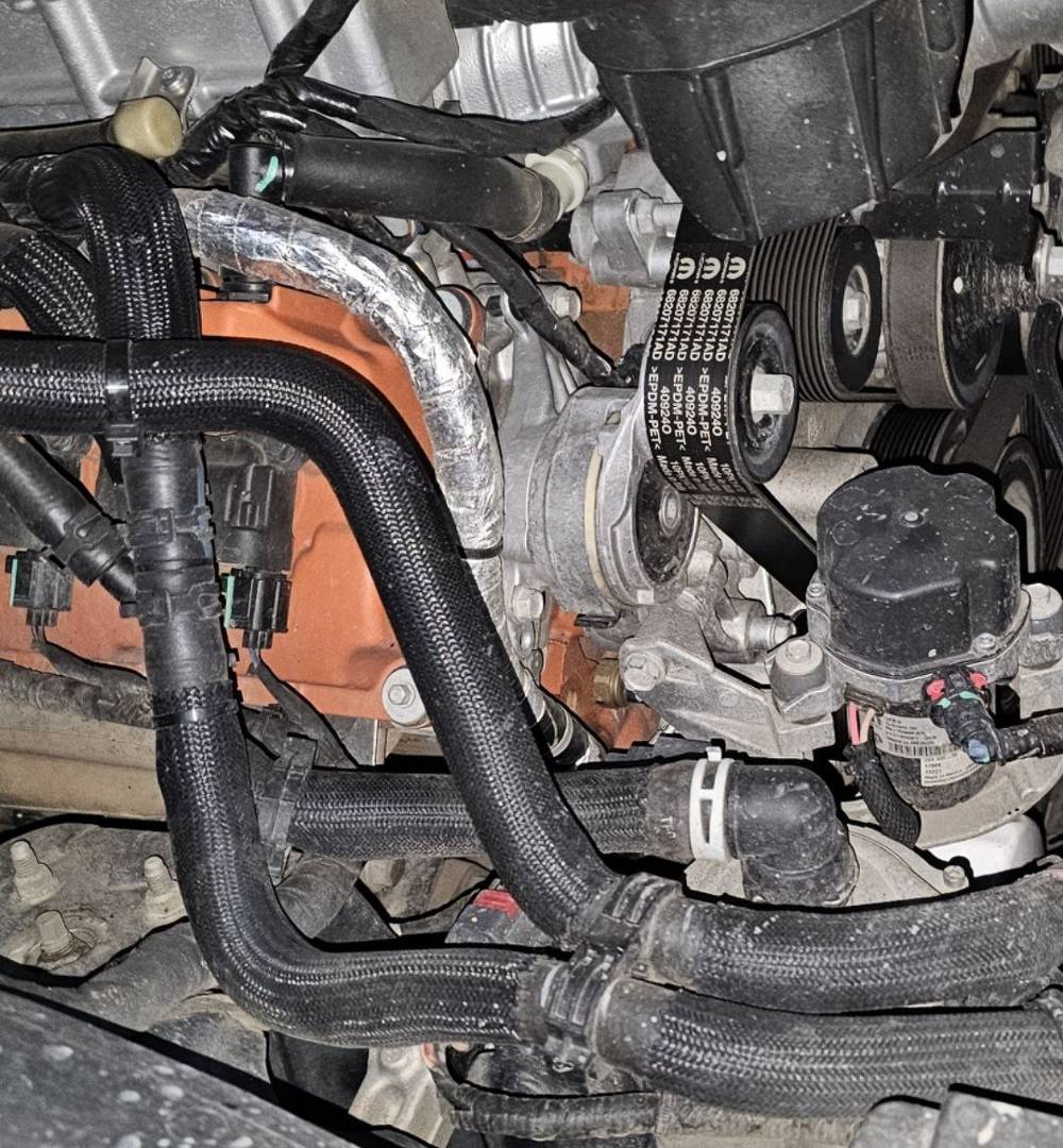

У НO может быть реколл номер 90C, по замене трубки пердуна, тоже вызывающей пропуски зажигания👆
