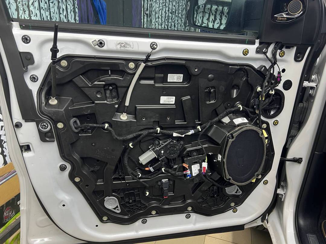

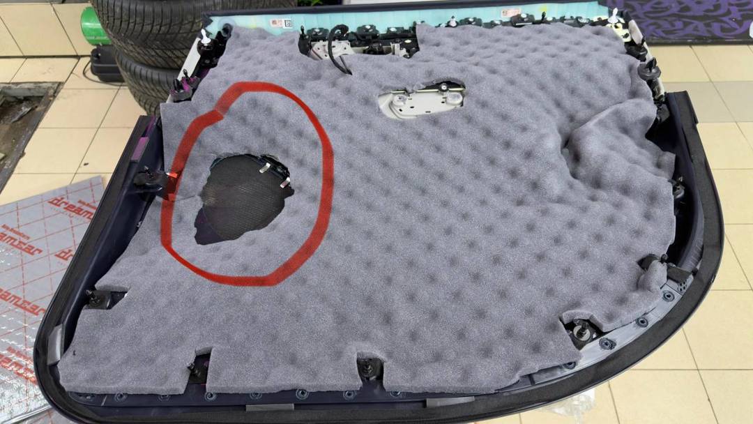

Алексей Годунов Забейте на каты :) не лейте 100 и не топите фуллгаз 24/7. Никто не говорит, что надо подложить под педаль палено, чтобы нажималась только на…
По поводу этой чёрной тряпки уже писал здесь в чате, со всех четырёх дверей вырвал её на хер и теперь звук отличный👌

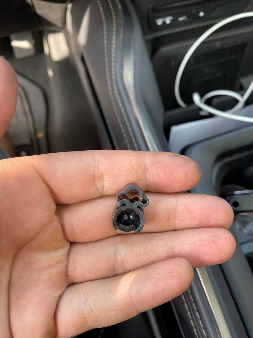

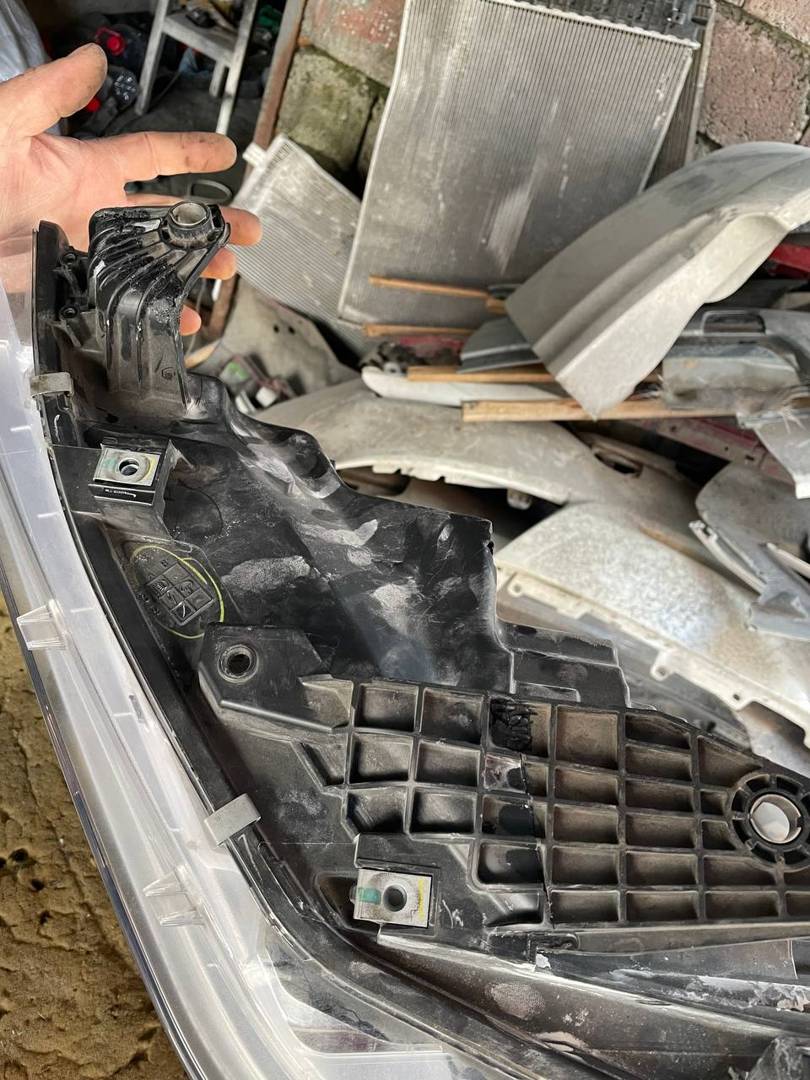

У меня не дребезжит, шумку сделал, разбирать там 5мин. Клипш там видимо мимо проходил🤣 не видно его
АГ Алексей Годунов 9 декабря 2025, 11:39
Константин Не понимаю как она может звенеть?!
хм, тут какой-то чулок полупрозрачный натянут, а у меня вплотную к грилю более плотный материал, я правильно понимаю, чтобы снять обшивку двери - два болта под заглушкой у ручки и из пистонов вытягиваем? Ну и далее отстегиваем тяги и провода...

АМ Алексей Морин RDRC 9 декабря 2025, 11:51
Я бы тоже никогда не подумал что он может издавать какие-то звуки, но факт остается фактом
К Константин 9 декабря 2025, 11:53
Думаю вопросы больше к самим картам дверей и слабой шумоизоляции

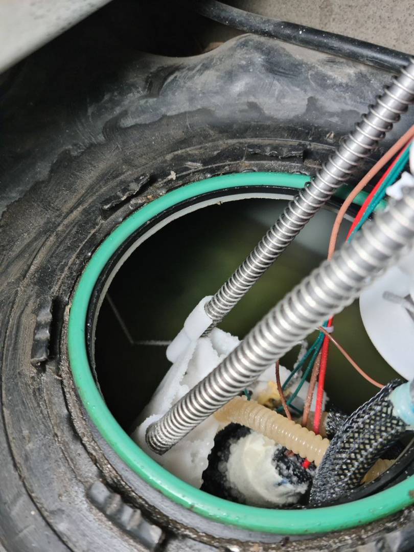

Anton Павел, у тебя две машины, Рхо и лимитед? Сдохли на каком, рхо? какие наблюдения, почему могло случиться? АЗС и октановое одинаковые? Должна…

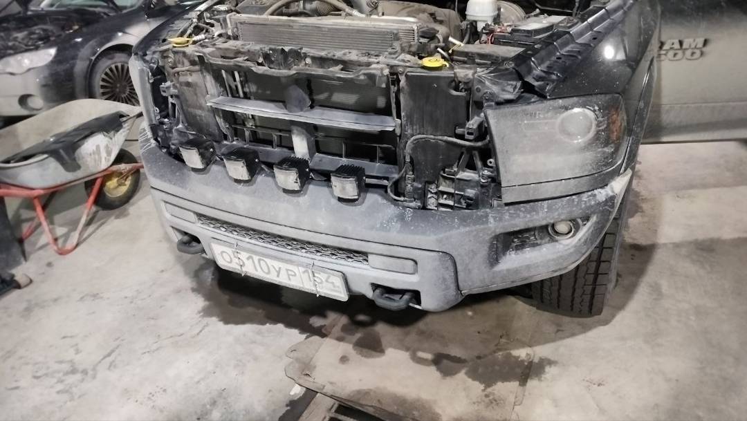

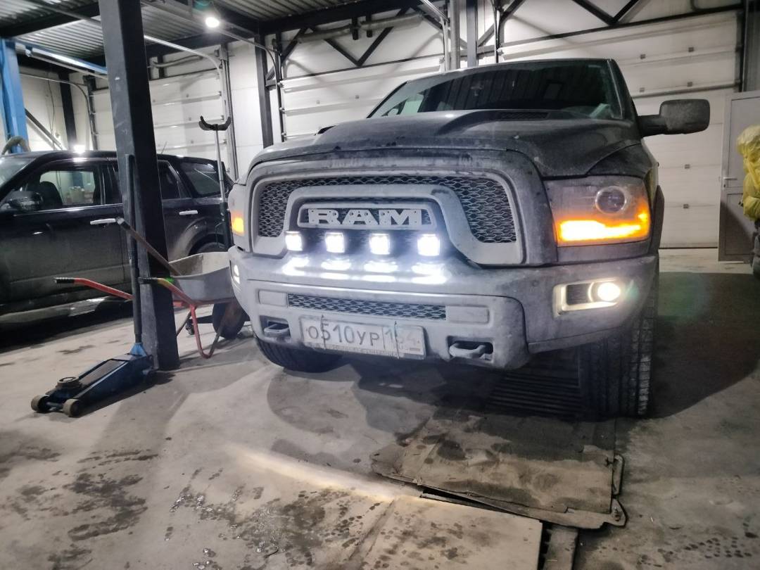

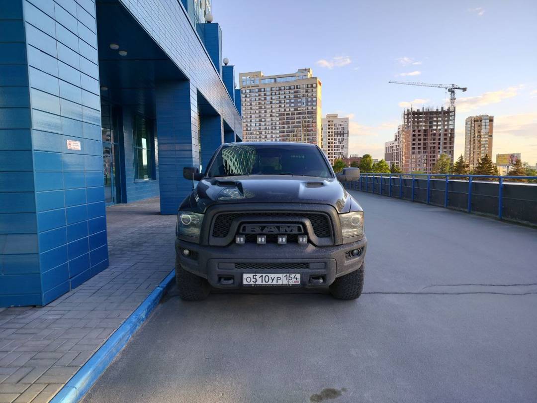

Заправка 100 Бенз была на Татнефть, рам рхо заправлен был на пустом баке до полного. Проехал 200 км и начал троить но не сильно. Вылетел чек. Приехал человек подсоединил и показало ошибка катализатор. Посмотрели забит, затем свечи посмотрели норм, внутри эндоскопом всё норм. Выбили каты. Ревёт конечно но тяга мощь и расход стал меньше. Но проехал всего 100 км и сейчас поставил. Буду снимать в мск отправлять и потом ждать программиста, который тут уже был его телефон.
Лимитед ещё не смотрели каты завтра будет осмотр. У ребят соседей у кого рхо прошли один 6000 другой 16000, все на 95 тоже вжинают, вчера когда им сообщил о ситуации все вспотели🤣. Дело не в ремонте дело в результатах потом. Удовольствие не из дешевых но само по себе неприятно 🤢
Америка далеко буду верить парням что причина впрыск черезмерный ну соответственно октан высокий и возможно качество плохое. Путём новых катов и прошивки снимем проблему. Но лимитед даже если целый тоже новую залью программу. Скупой платит дважды. Ну а если всё зря значит развод))) но верить надо, другого варианта нет
Кто в мск Питере живут проще а нам в деревне приходится как всегда непросто))) так что ВЕРОЙ только и живём))
Дак получается так что чем выше октан тем медленнее сгорание топлива , лить 92 пробовать что ли ?
