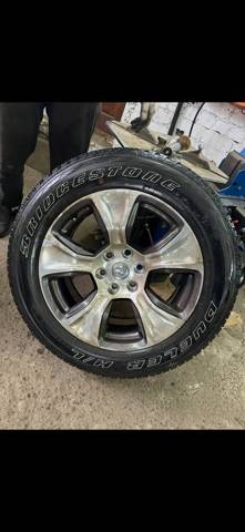

✌🏻🤝 Усы обсудили а про проставки так и тишина 🤣🤣
Если оставите те диски, что стоят на фото, то плечо обкатки с проставками 50 мм увеличится существенно, это очевидно. Насколько худо станет подшипникам, трудно сказать определенно, много факторов нужно учесть, качество, состояние, стиль езды.
По итогу можете и многие десятки тысяч отъездить без проблем, а можете и проблем хапнуть, начиная от повышенного заброса грязью, до смерти подшипников и элементов подвески.
