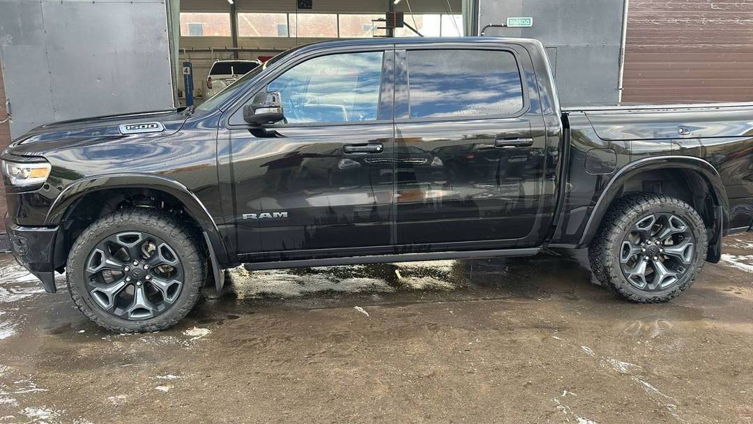

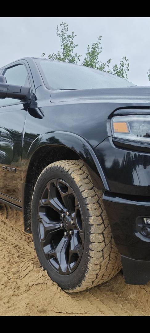

На родные диски встало ?
тоже интересно) и если есть фото, было бы отлично) 305 вроде как многовато уже на родные диски, они 9 шириной
305-45-22
Лето весной будет
Норм встало? Ничего не трет? Тоже хочу заменить лето, штатная выглядит как-то печально, чисто по асфальту катать.
Я писал выше уже три раза все четко
Подтверждаю, тоже на этом размере летом, никаких проблем
Скажите пожалуйста по шуму как они? Сильнее стало? Если со штатной резиной сравнить?
Одинаково
Тут скоре от протектора, у меня шоссейка - в принципе шума особо не заметил
Зато мягче чем стандарт
А что это за покрышки? Тоже хочу штатные заменить
Это ханкук ат2
Но лето другое будет
Вроде на фото выше другой протектор🤷♂️ мне лето и нужно
Лето
Так а это что за резина?

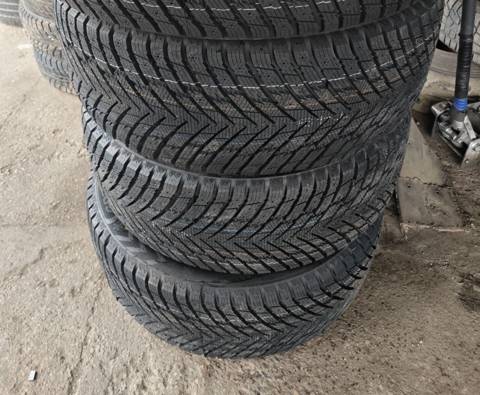

Я написал АТ у меня три комплекта АТ. Лето. И зима

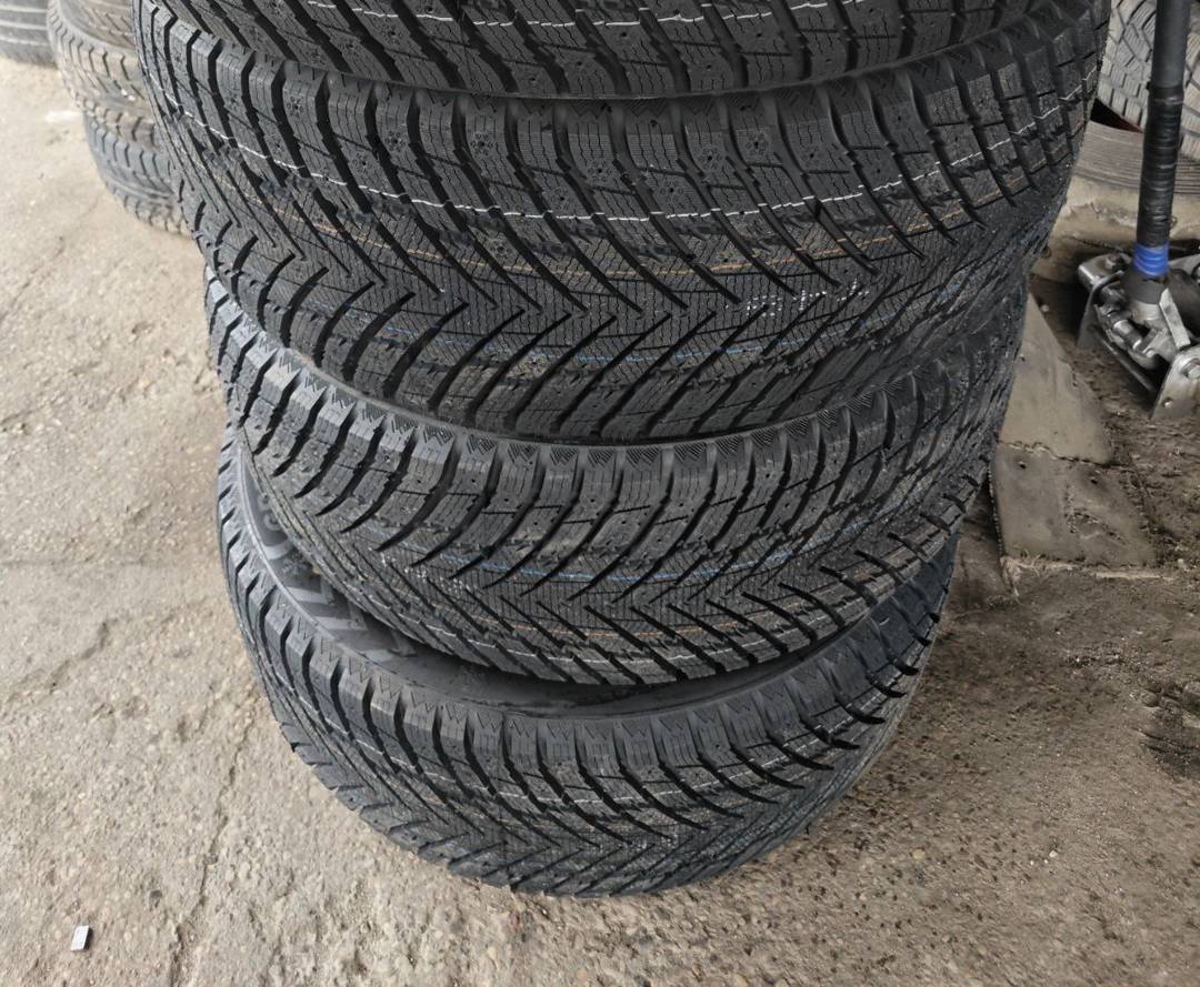

Вот зима
Можно название фирмы?) так не понятно АТ
Ханкук dinopro AT2
В дождь по трассе как себя ведет?
Колейность по асфальту как терпит ?
Все хорошо

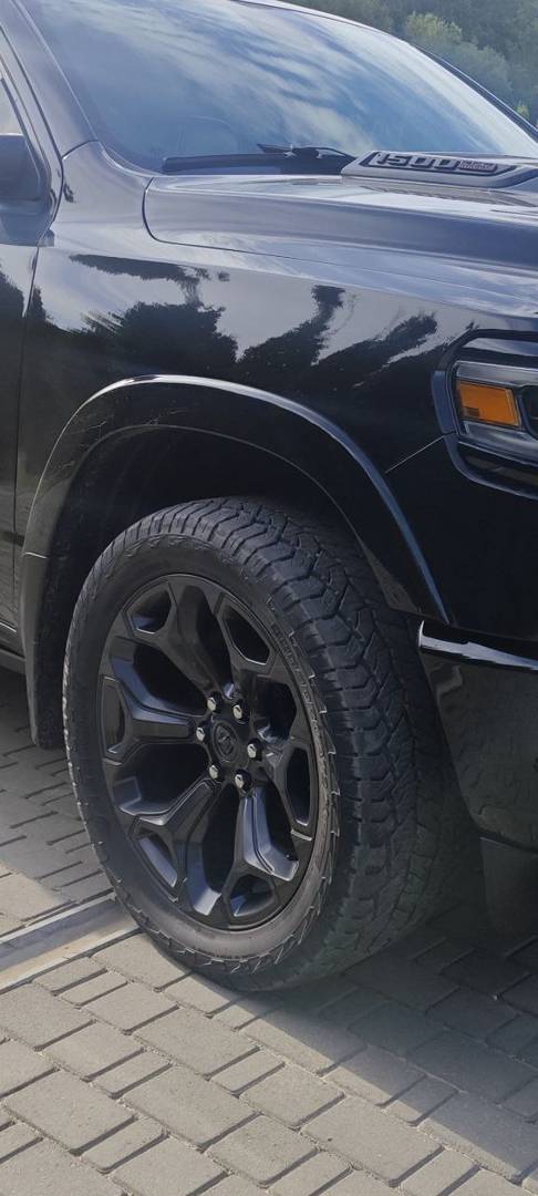

У кого есть фото как выглядит 5ген на родных Дисках с шинами 295/55/20? И будет ли этот рещиер что нибудь цеплять ? Диски штат лимитед на пневме
Катаю 285/50/r22 максис на штатных дисках
Они выше чем 295/55/20
Ничего не цепляет
23 год лимитка на пмевме
Ничего не цепляет
Как ведет себя Максим по асфальту?
Максис АТ 811 оч хорошо
Не плывет , колейку на асфальте держит нормально,

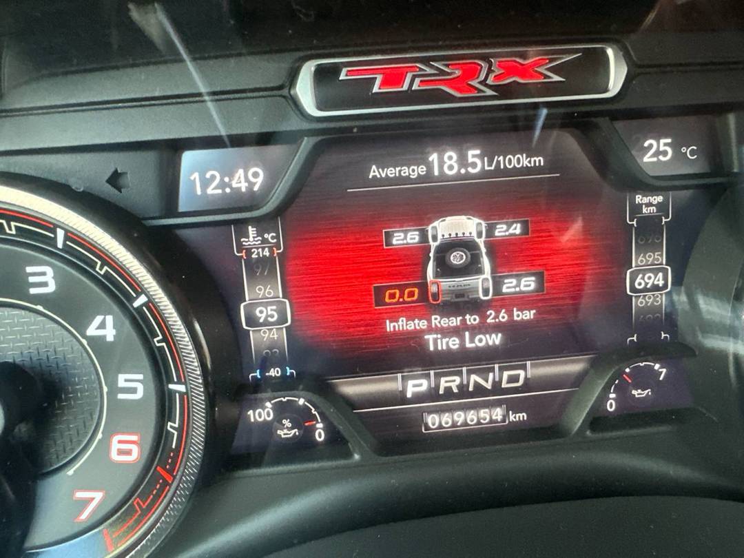

Пробег где то около 80-90 тык, остаток думаю на 25-30 тык должно хватить спокойно ,качаю 2,4 на холодную
