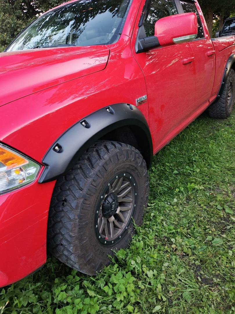

Тоже хотел 12.5х33, но в итоге 285/50/22
Но мне реально максис зашёл
Рулежка по извилистой почти не изменилась
По мокрому асфальту шикарно, особенно после скорпиона
Спидометр 1к1
Ну и типа смотрится норм

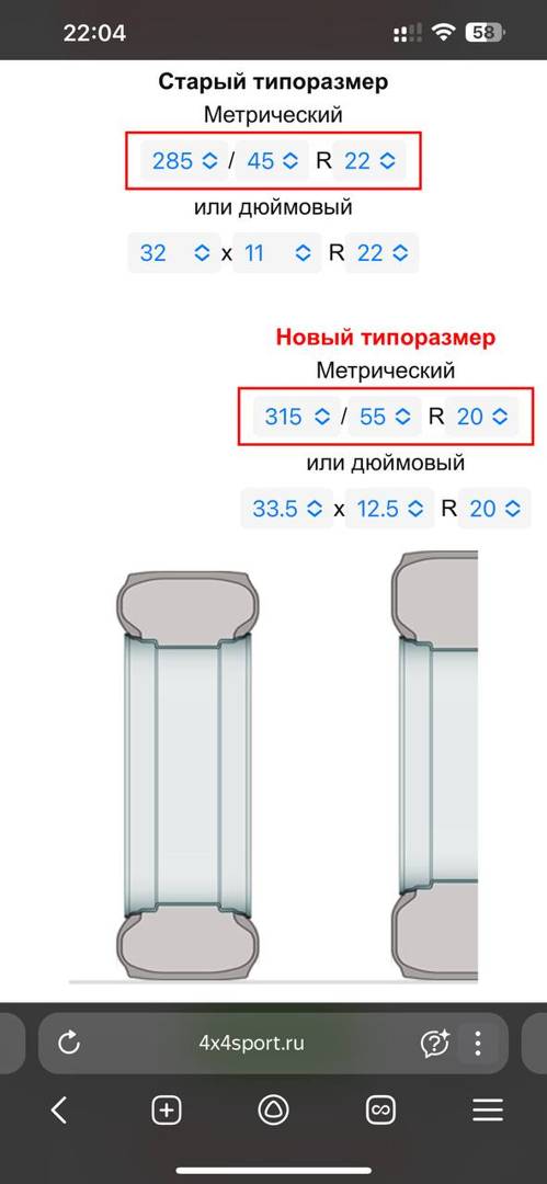

iZavodnoy Каждый как хочет Тоже хотел 12.5х33, но в итоге 285/50/22 Но мне реально максис зашёл Рулежка по извилистой почти не изменилась По мокрому…
В таком случае окружность колеса больше, и нагрузка больше.
Поэтому я хочу меньше окружность колеса но шире. Я не знаю правильно ли я считаю, но пока такие мысли. Потом когда решу менять пары, поставлю 36 или 37

iZavodnoy 35
1. Визуал
2. Нужен выше профиль для мягкости, чтоб ямки не сильно били по по машине.
ВД Виктор Доброкотов RDRC 2 сентября 2025, 23:29
Давид Багаутдинов 1. Визуал 2. Нужен выше профиль для мягкости, чтоб ямки не сильно били по по машине.
1. Диск с вылетом ноль или минус, плюс расширители ( если их нет)
2. Перейти на меньший диаметр диска с сохранением родного размера колеса. Получите "мяса" побольше.
3. Резина с агрессивным рисунком типа АТ.
И будет вам щастье

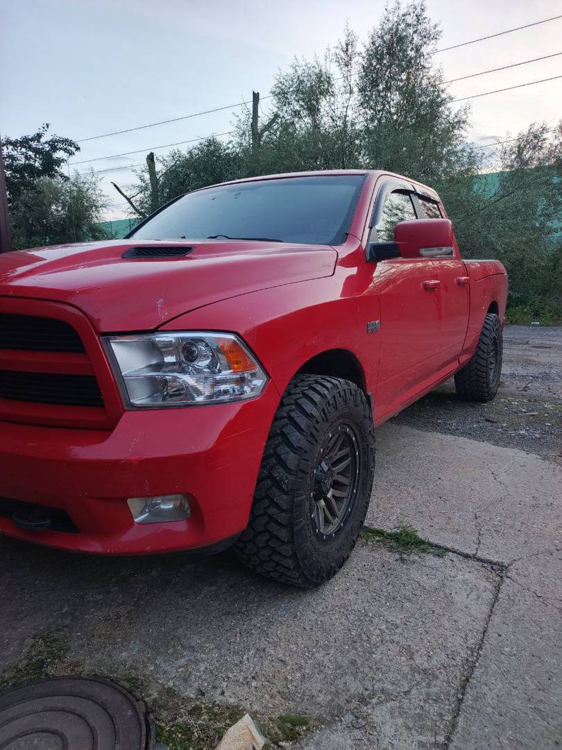

ДБ Давид Багаутдинов 2 сентября 2025, 23:35
И кстати 35 мне встали без всяких доработок.
Ничего не задевало ни где.
Я эти примерял, но мне вылет не понравился. Хочу чтоб торчали пол сантиметра

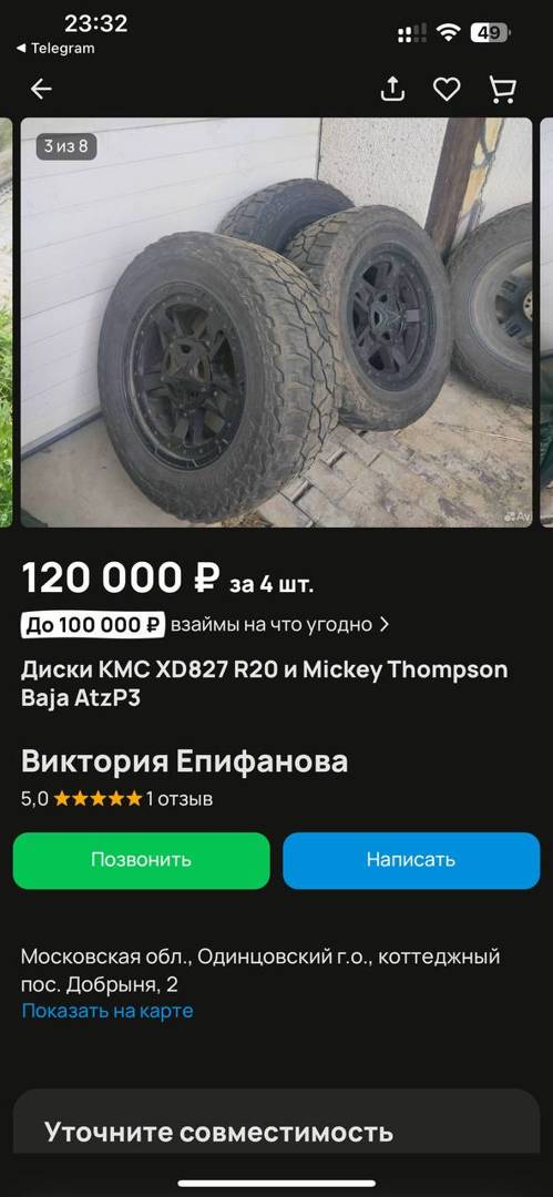

Alexander Moscow Ну мистика правда, а точно 35 ? Мож сильно маломерки ?
https://www.avito.ru/moskovskaya_oblast_krasnoznamensk/zapchasti_i_aksessuary/diski_kmc_xd827_r20_i_mickey_thompson_baja_atzp3_7413258936?utm_campaign=native&utm_medium=item_page_ios&utm_source=soc_sharing
Ну линейкой не мерил.
Единственный момент у меня брызговики не висят.
Я снял их вообще.
