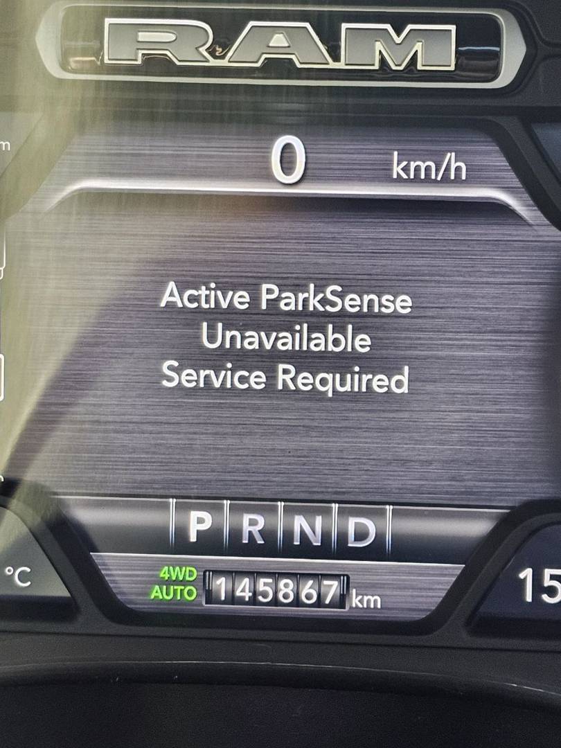

Парни подскажите как с этим быть лечить отключить через секунду вылазиет пиликает всю голову сегодня сломала, на мойку заехал промыли все че можно было,результата нет
