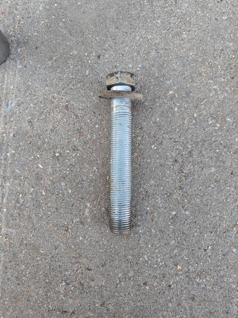

Господа, не подскажите где можно купить такой болт?
Задняя подвеска, крепление рычага к мосту
