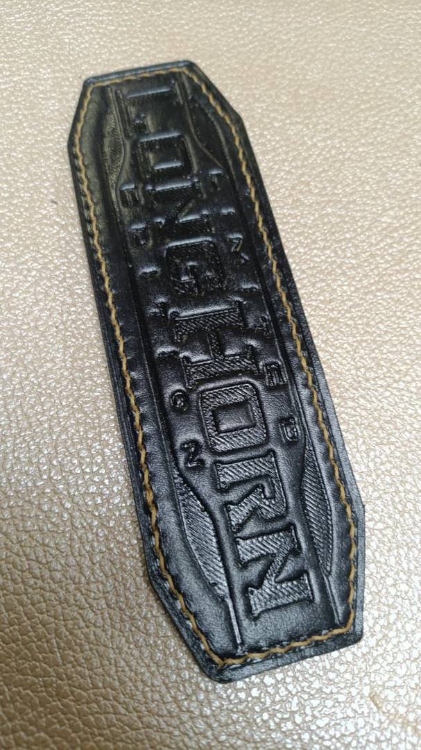

МЗ Максим Зубрилин 21 августа 2025, 18:15
Может кому интересно, сделал мне знакомый, на маленькую дырочку заплатку
