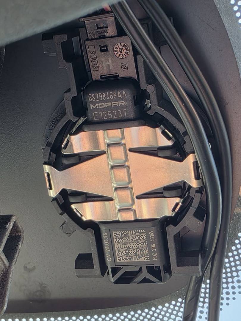

Датчик дождя стоит и физически, вместе с правильной кочергой (разобрал кожух, сфоткал)
И Карботрон подтвердил, что по моему вину стоит датчик и кочерга.
Больше того, он сказал, что если в машине двухзонный климат, то там поумолчанию датчик дождя.
Теперь я еще больше ничего не понимаю, куда копать

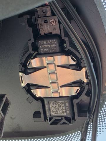

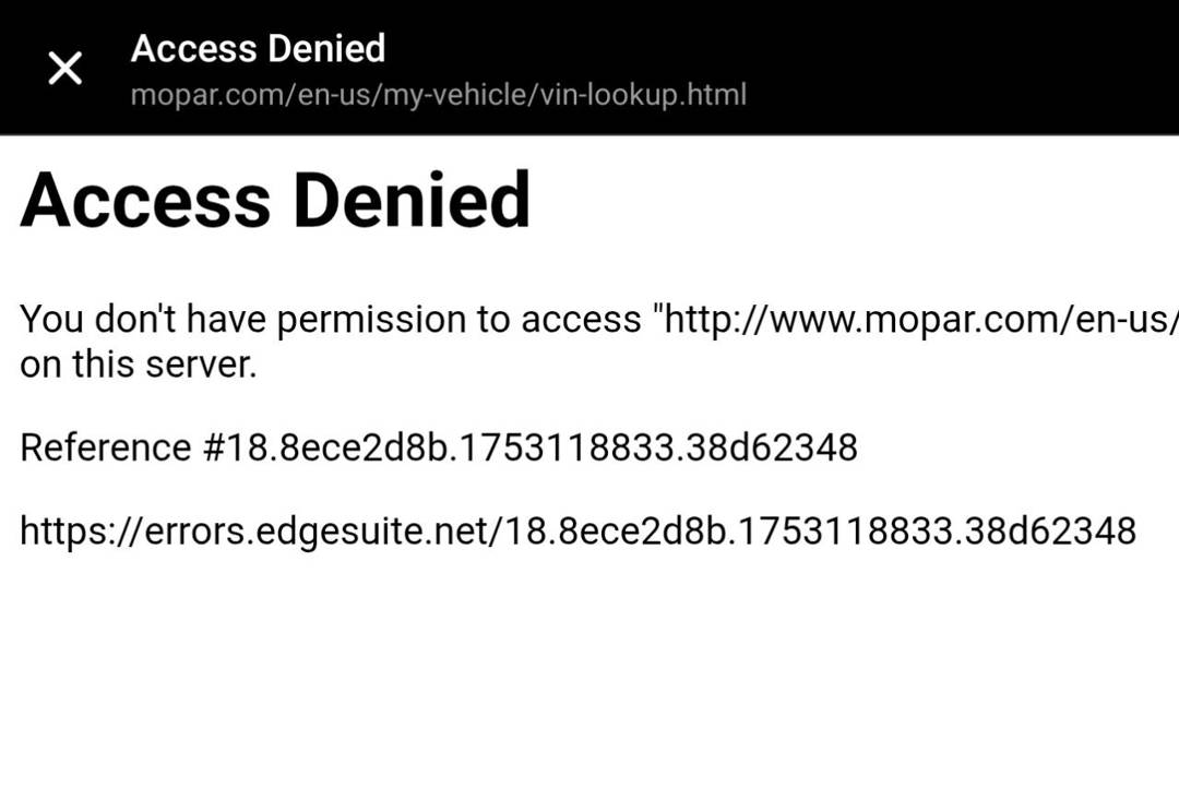

VIN на 25й расшифровать где-то кроме этого места нельзя?
https://www.mopar.com/en-us/my-vehicle/vin-lookup.html
Впн откис, а без него не пускает к себе
