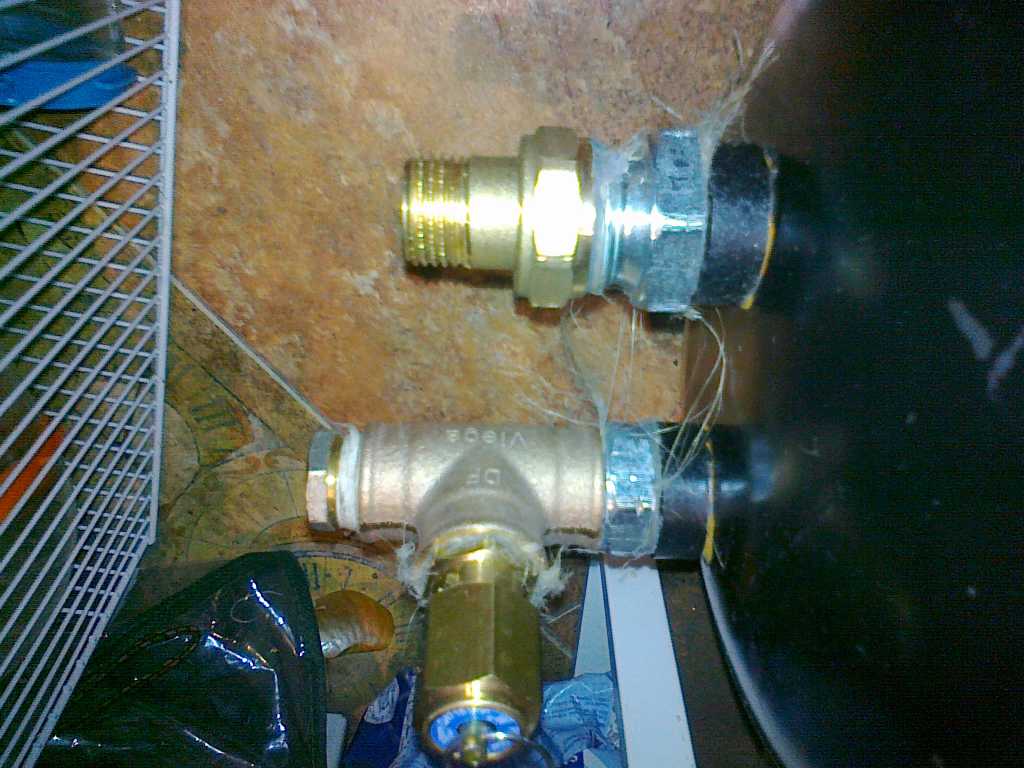

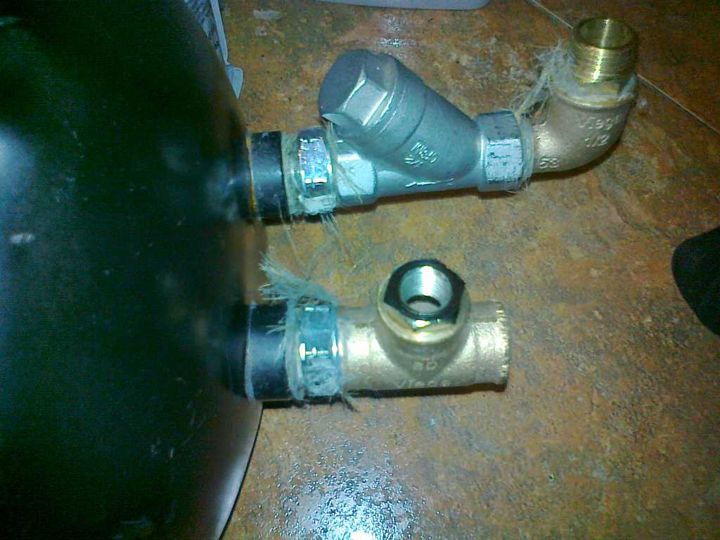

На фото....Система.
Компрессора-нивкоем случае низя ,,связывать,, жоско.Даже фильтрами.Для фильтров,не нужна такая подводка.Туда достатошно цанговые фитинги и пофиг какую,но гибкую трубку Ф от 8 мм.
Несмотря на то,што у тя ящик,система должна быть компактной,лехко ,,читаемой,, любым специалистом,понятна(и тебе в том числе),быстро и лехко(доступно) демонтированая для ревизии и апгрейда....Не щитаем пока-надежность и герметичность.
На фото....Система.

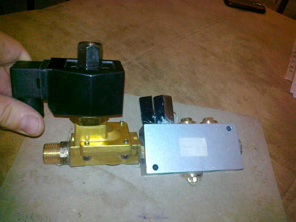

1.Кран шаровый(краник) наколекторе-бесполезная штука.Сам подумай,што и када из него можно буит ...взять?
2.НО клапан....при такой конфигурации,не даст Те плотно и жоско прикрепить колектор к стенке ящика.НО клапан много шире.
Паэтому:Ставь угол на колектор,а НО выводи как бы...на ся...
На колекторе-очень ,,тугие ,, сквозные отверстия.Подбери Ф болтиков,на дэцл потолще,и пройдись сверлом насквозь ,по штатным дыркам колектора.
Клапан НЗ на колекторе,но клапан и колектор-здесь на ,,подвесе,,
Моя шарада для сборки:Клапана НО на пневмоподвекску
Здесь,колектор на втулках.Клапана зависают над платформой.
