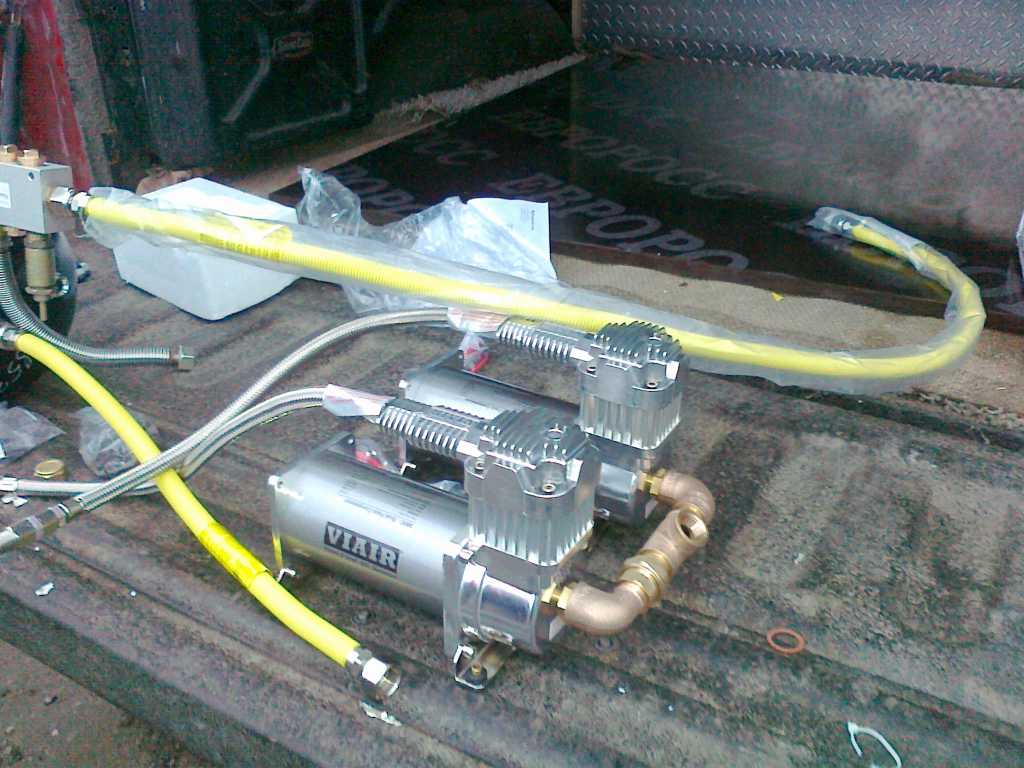

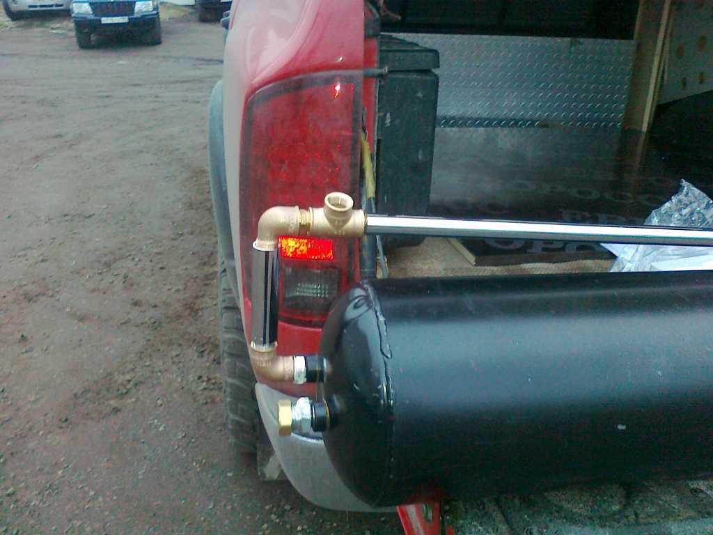

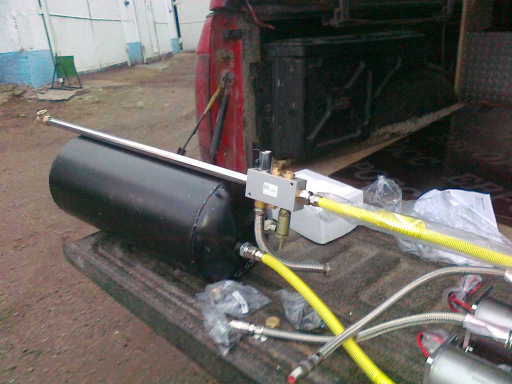

Артем#114
Здрасте. Сегодня съездил в ПЖ и прикупил переходников для реса . Плюс коллектор 8 и выходной. 1/2 два выхода и 3/8 шесть выходов . Думаю На вход и выход оставить 1/2 а 3/8 пока заглушить. Или напрямую от ресивера к тифону соеденить ??? Коллектор
Каммоци. И переходник на тифон тоже нашел. Но внутреннее отверстие помоему там узковато . Есть ли смысл его расточить??
Или пока оставить??
Спасибо большое!!!
WiseKaa#115
А зачем коллектор такой большой на 8 портов? И какое внутреннее отверстие у переходника в мм?

Артем#118
Доброе. Спасибо Огромное за наглядное пособие. НА фоте ниссана пердун стоит. А я сегодня тоже нашел пердуна и как я понял с регулировкой давки. И он другой не как на нисане.Пердун ресивера Зиловский 3/8 и резьба на вид под конус.
Решил вместо обычной фанеры , обшить ящик , а так называемой "финской" . И выглядит приятно и толстенная. Как все прикручу и разведу , сразу фотки повешу . Пока по времени неполучается заняться вплотную.
Обратные клапана Виаировские оставляю? Манометр в ящик тоже повесить ??? И градацией до 200пси, Все манометры нужны ??? Заранее еще раз Спасибо 🙂 🙂
WiseKaa#119
Артем пишет:
Если будут стоять 2 Виайра, то да, ОК надо оставлять и более того, после объединения их с помощью Y-образного тройника в 1/2 до реса надо поставить еще один ОК на 1/2 общий. А еще правильнее в магистраль между тройником и общим ОК поставить еще НО (нормально открытый) клапан для сброса давки с магистрали после набивки рабочего давления и нормального запора ОК.
Манометр можно вешать и в кабину. А можно и электронный купить. С датчиком на ресе и шкалой в любом удобном месте.

Артем#121
Задача понятна . Буду на этой неделе продолжать мудрить. Как я понимаю НО и НЗ клапана покупаю SLP ??? Потом предворительная сборка , портфолио, и оканчательная сборка после критики.
Благодарю. 🙂
WiseKaa#122
Артем пишет:
Благодарю. 🙂
Точно так. Начни со своего "волшебного сундучка"
Клапана, да SLP. НО можно 3/8-1/2, а НЗ для Т9 лучше 3/4.

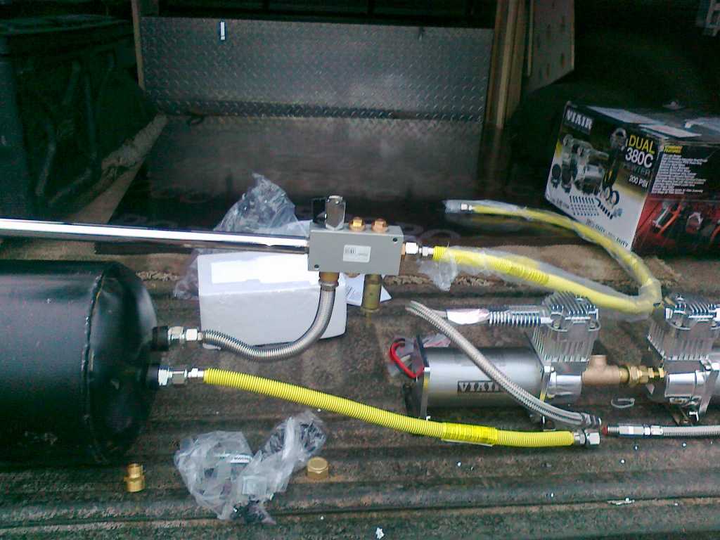

Артем#123
Добрый вечер. Выставляю на суд общественности , предворительная сборка ( как я это вижу ) , но не знаю как.
Я заколлебался уже , спать нармально не могу. Блин все шланги и фитинги и всякая хрень.
С Уважением.
