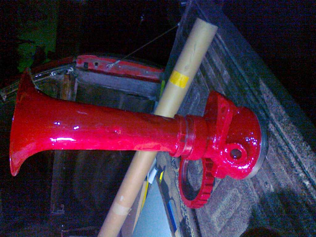

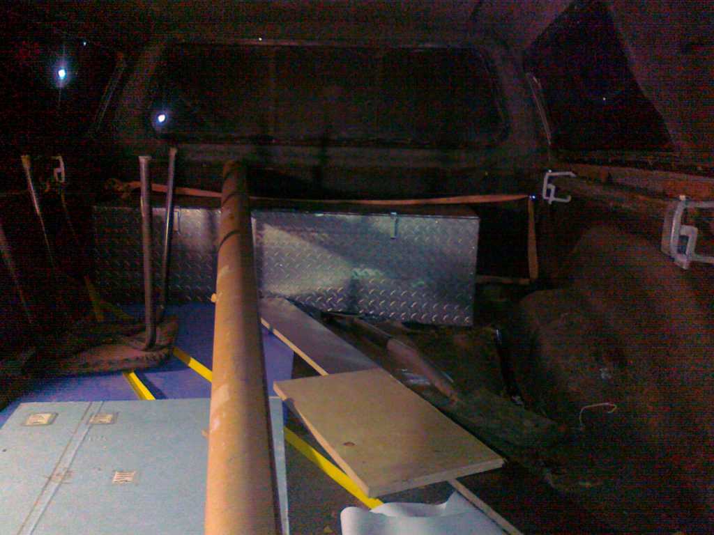

Доброе. Вот покрасили . Но с монтажом закавыки надо думать дальше. Пока буду всю подводку скупать с клапанами и т.д.
Ставить правее ящика буду стараться. Но теперь надо придумать , как поставить , чтобы раструб ни вочто не упирался.

Прикалываетесь над больными людьми??? :blush: Раструб через дырку в поле и на землю. Через тормозной диск задний. Т.к. во внутреннее отверстие проходит труба горна. Ну а сам тормозной диск около ящика , предворительно обрезав мешающие части диска . И потом крепить к полу . Во как !!!! Но это в мыслях. 😏 😏
А что, впереди никак не получается, я имею в виду бампер? Я себе умудрился под бампер запихать. Правда усилитель пришлось немного перекроить, но зато он теперь крепче родного.
Артем#84
Т.к. у меня дизель, то под бампером места почти нету. Вокруг одни радиаторы и интеркулеры . А в кузовке и компы рядом и магистраль длинючюю ненадо тянуть . И место в этом углу не особо занимает. Ну под прикрытием находится.

А не примерял его под кабину со стороны водителя у меня влез нормально но с учетом боди лифта
В кузове может получиться жесть

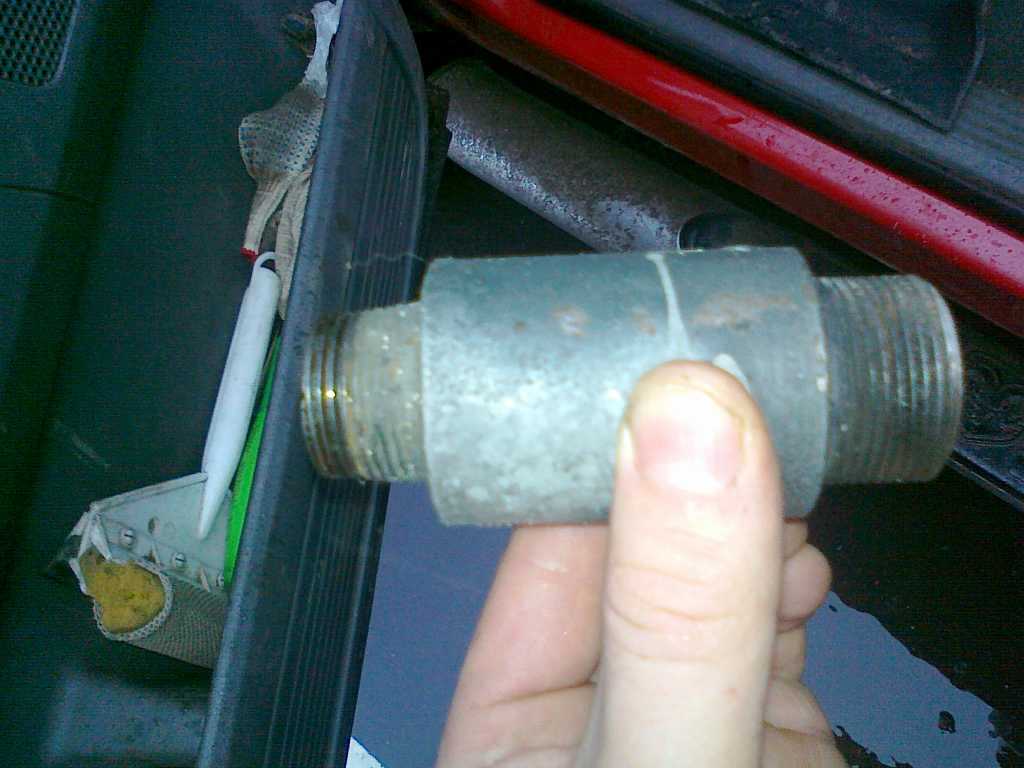

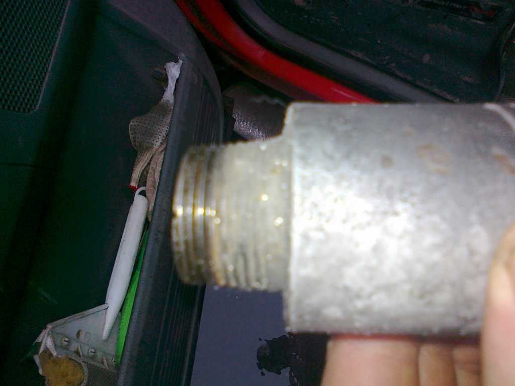

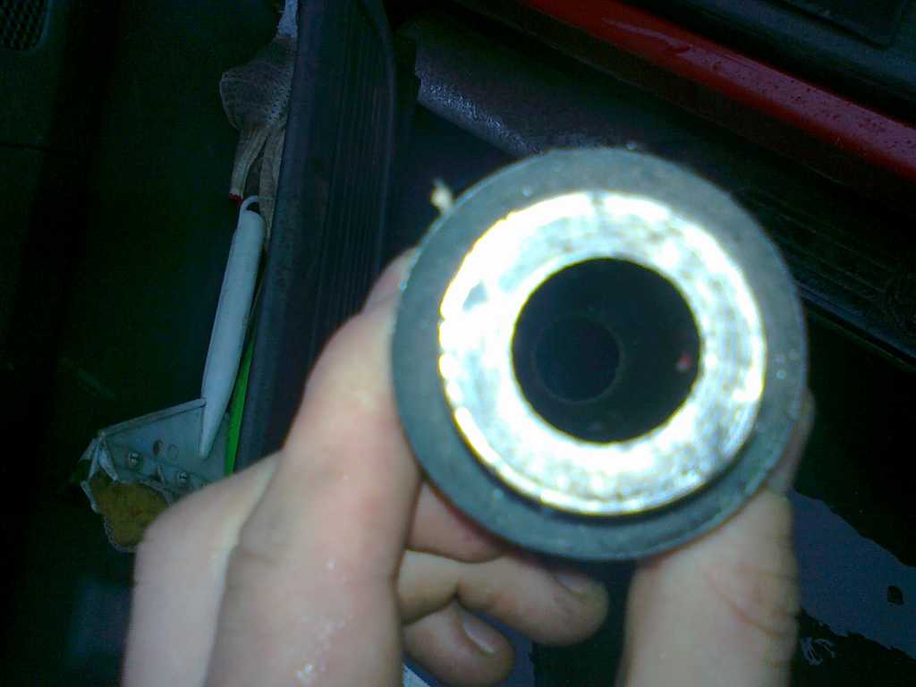

Приветики. Значит в тифончик был вкручен вот этот штуцер. У него резьба , которая в голову, идет на конус. Вопрос. Переходник изготовить такой же с резьбой на конус.??? Или обычный переходник изготовить.??

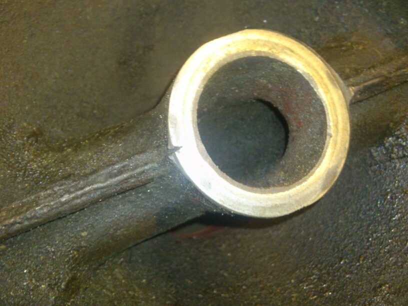

И еще в моей голове есть на поверхности брак литья (вроде бы) на привалочной поверхности. Там где с двух сторон подходят ребра.Со стороны одного из ребер. Фото по попозже. Это не сквозная щербинка или скол ,а именно в литье.Это недорозумение тоже надо запаивать или заделывать???

Переходник этот сразу в топку. Мало того, что он инородный, так он ещё и ДУ реально заужает. Резьбу в тифоне надо прогнать метчиком. И закрутить нормальный переходник BSP.
Насчёт раковины на приливе сложно сказать, нужны фото.

Спасибо. Переходник лежит для съема резьбы и изготовления переходника . А переходник BSP это где посмотреть ? . Ни разу не натыкался. 🙁 Или обычный сантехнический? Фоты завтра попробую сделать. От жены прячу , чтобы скандалов не было.

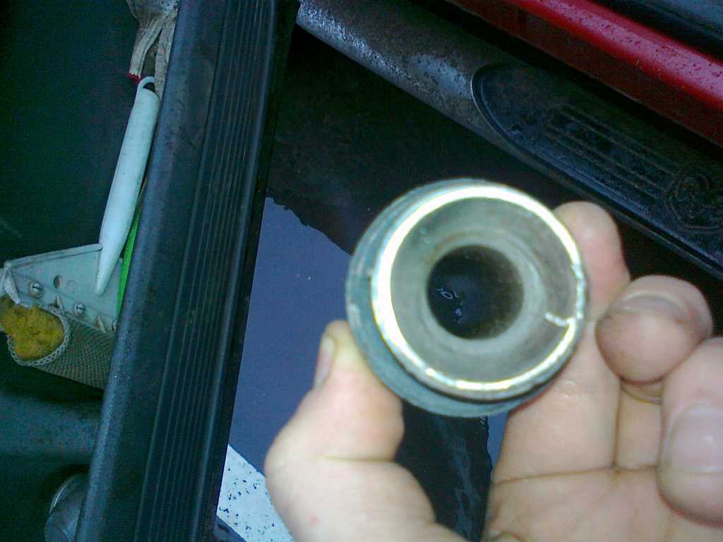

Артем#99
Доброе.
Вот эта заусеница напрягает.
