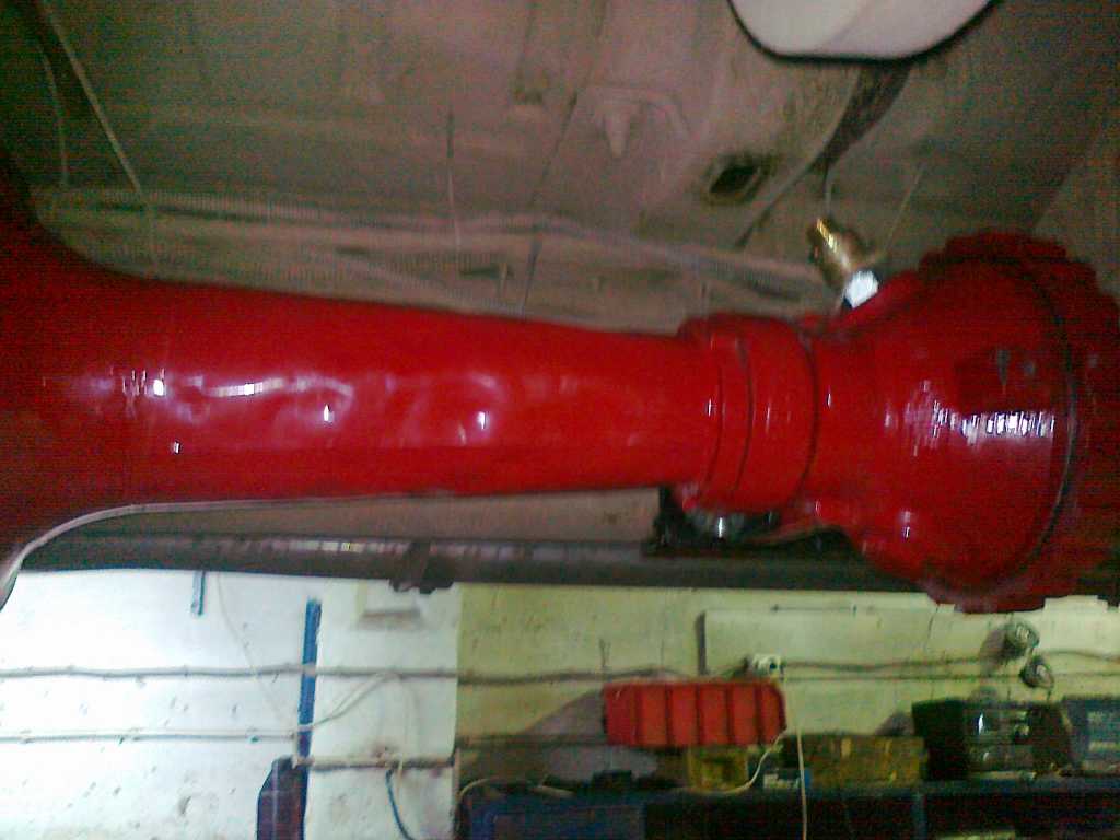

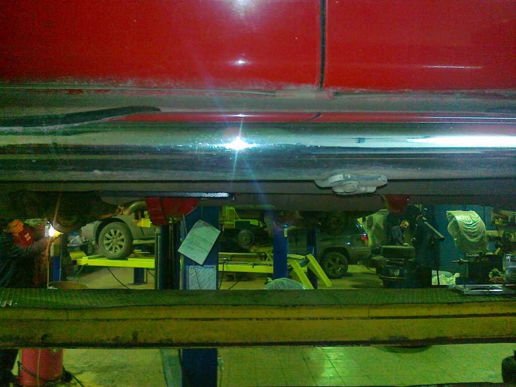

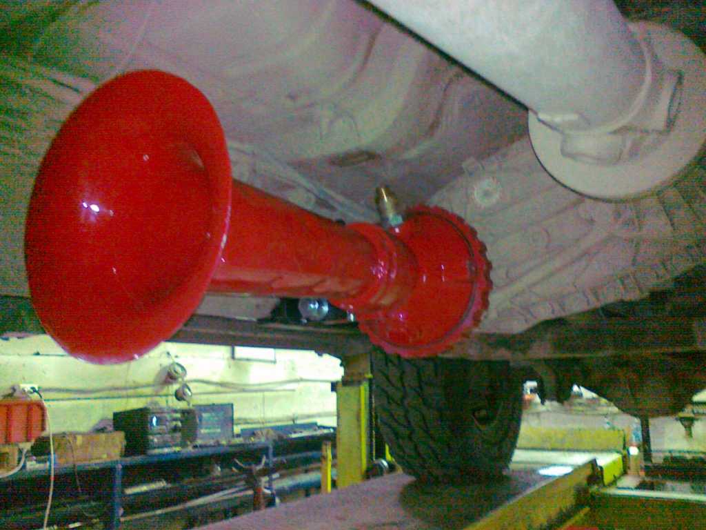

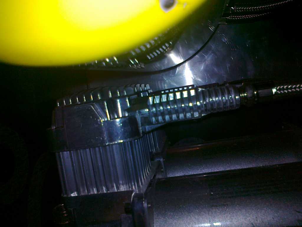

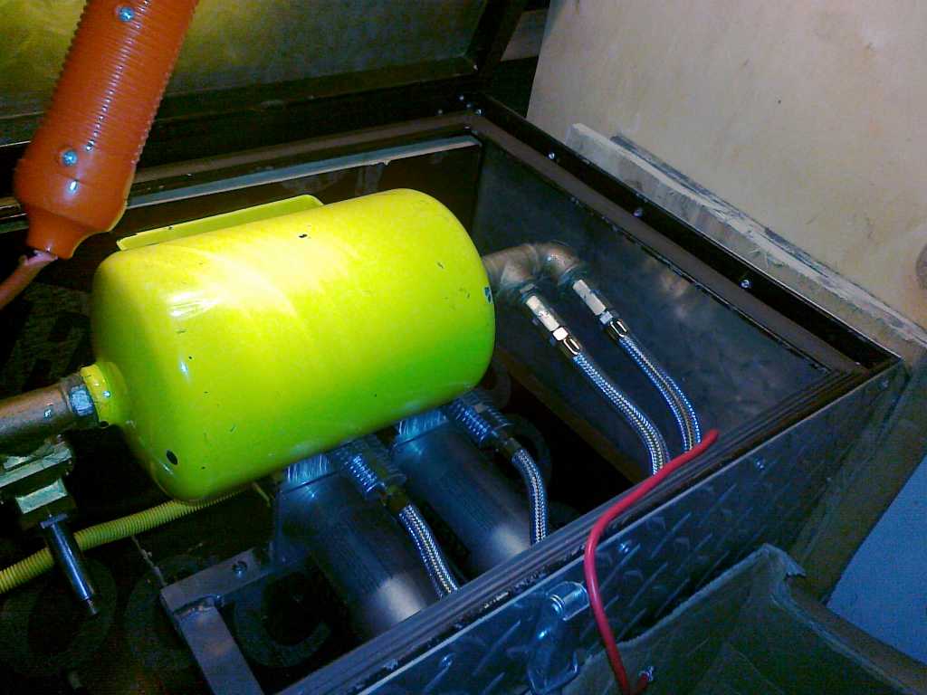

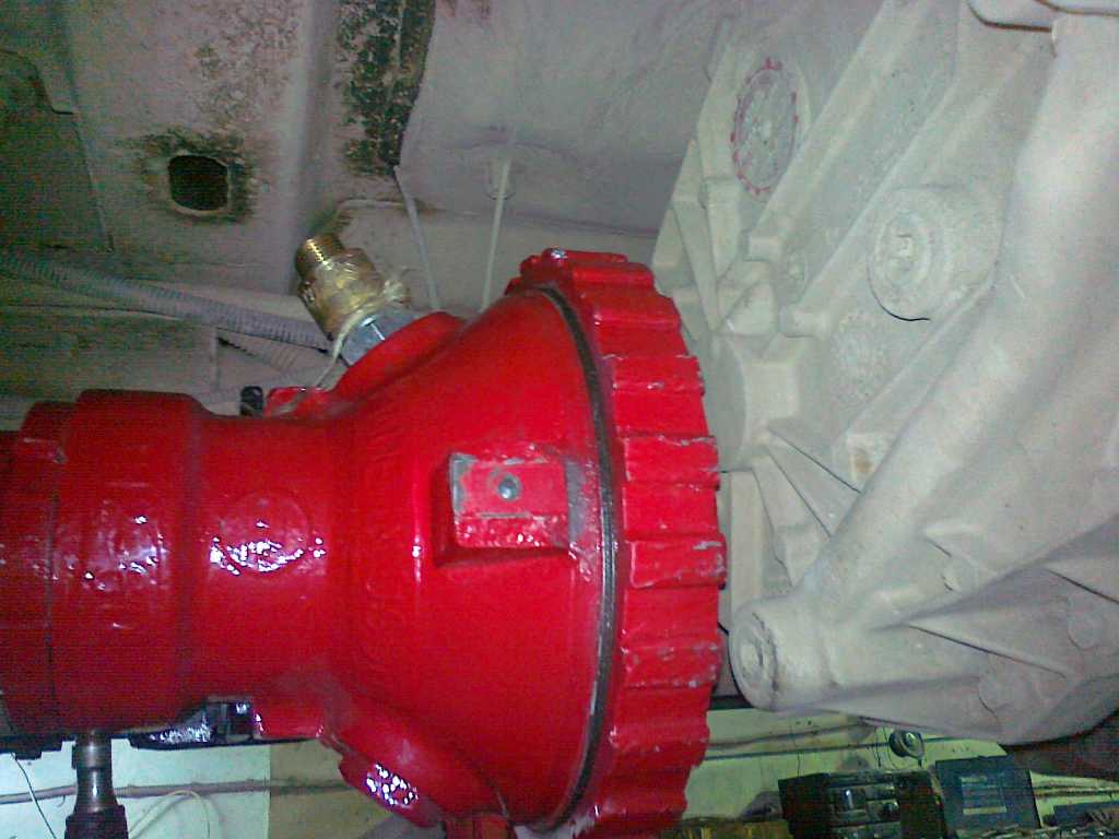

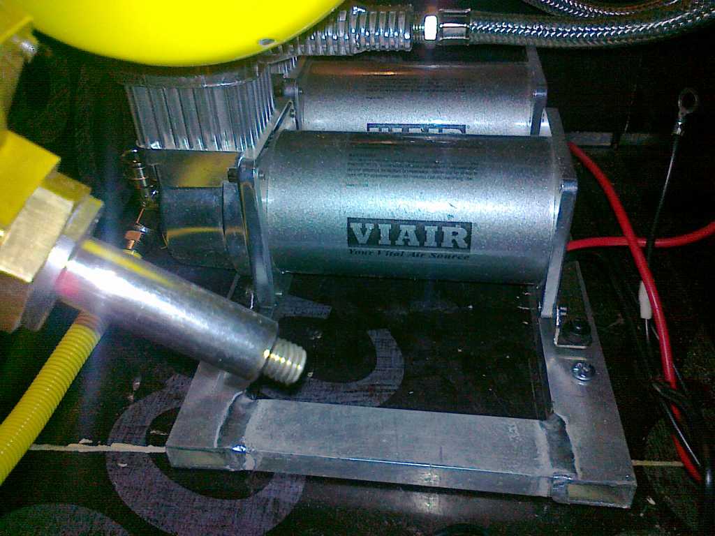

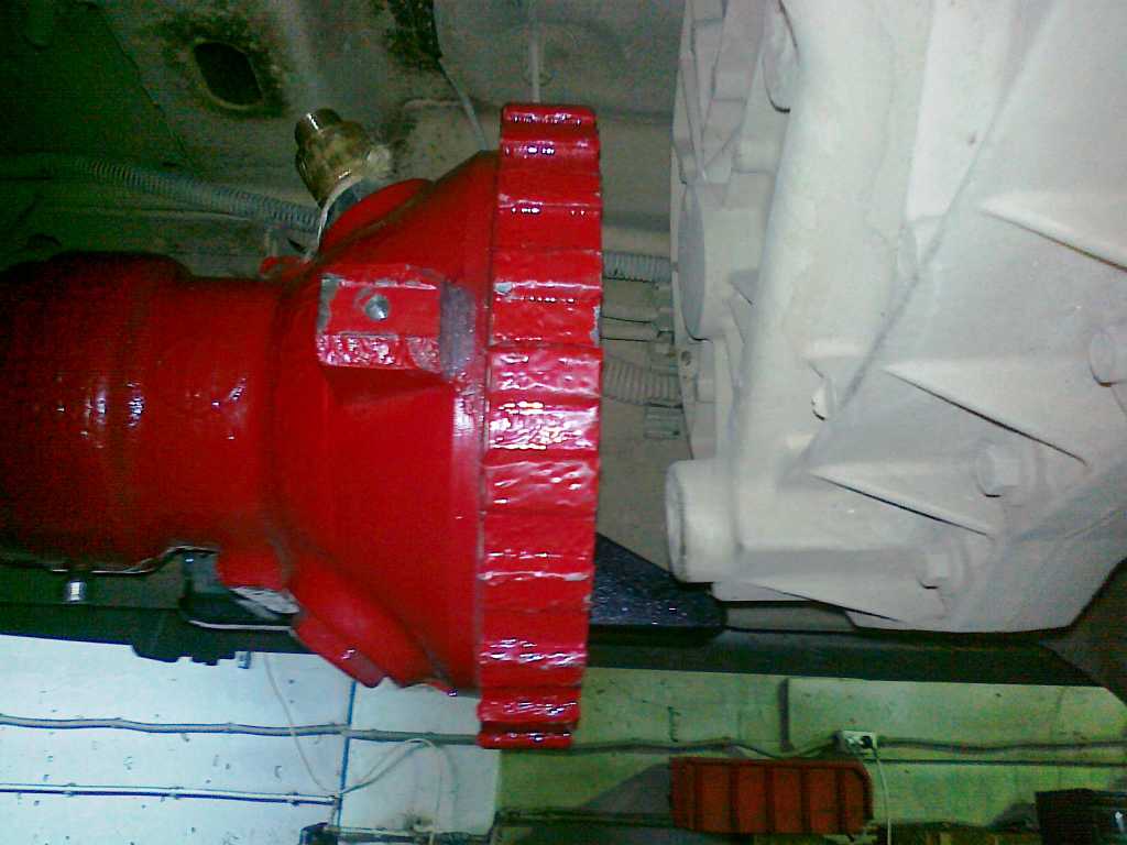

Приветики.Вот сегодня подвесили Т9 . И определился со всем остальным . Смотрите и ни вкоем случае не повторяйте мое безумие 😛 😛 😛 Я не могу остановиться с этими апгрейдами. Критика не принимается. 😉
это под машиной сам виновник Всего.
Это общий вид.

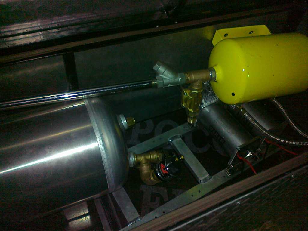

А это уже потроха , которые надо будет еще причесывать.
Вот такие сегодня дела. Работа вообще похерена. 🙁 🙁
WiseKaa#155
Привет, Артем!
Классно получается. Только труба длинная и красивая зачем? Вкрути в ОК футорку 1/2папаХ1/2папа и дальше газовый шланг в ближний порт реса. Будет меньше мест для сифонов.
И еще не очень хорошо видно крепление Т9 и крепление компов. Фоток бы побольше.
А так пока все красиво.
Артем#156
Буду подсоединять Т9 и на снятом сфотаю кронштейн. А эта трубка просто под рукой оказалась 😏 Это , так сказать , легкая зарисовка того , как будет или должно быть.Компы под маленьким ресом. Как Impala сказал, это для того, чтобы замерзший конденсат не мешал работать зимой. Разогревая головами маленький рес. Щас нехватающих запчастюлек доберу и продолжу, забивать на работу. 🎉

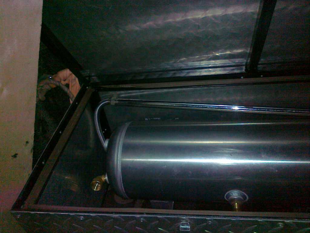

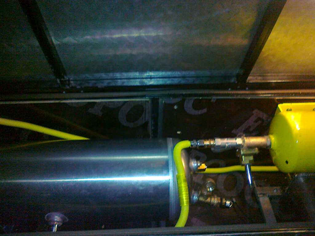

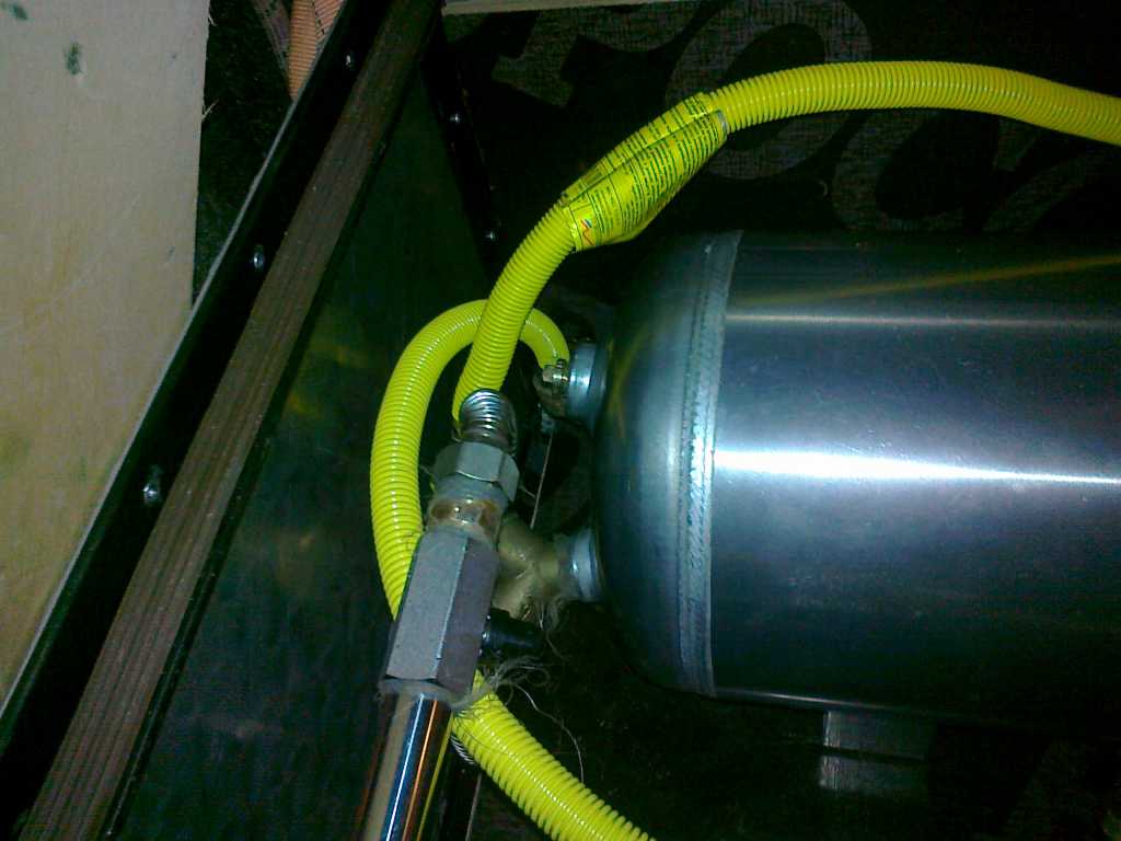

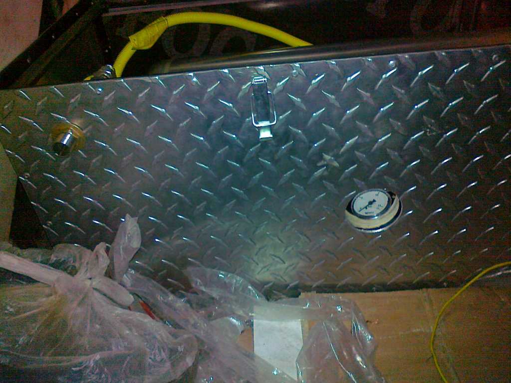

Доброе. Вот вчера выдалось, вырваться в гараж на некоторое время. И вот чуть чуть начинает формироваться окончательное наполнение ящика. К сожалению шмурдяка уже туды мало засунуть получиться. Только по мелочи. 🙁
Это вид снаружи. Манометер для подкачки колесов и матрасов. И выход для быстросъема. Хотя манометер будет и на самом шланге.
Теперь на этой неделе будет подключение к тифону . А потом электрика и тесты по звуку.
С Уважением. 🙂
Impala#168
Манометр,бы,канешно,лучше чуть-чуть выдвинуть под срез профнастила.Рамку с компами,закрепить бы насквозь рамки к полу.Хотя бы двумя болтами.На Рамке,на перемычке-поставь ал.уголок.На нево,поставишь Реле и заведешь на него проводку.

Вроде уже стоит заподлицо или даже чуть притоплено. Так как частенько груженый катаю , боюся может раздавиться или выдавиться.
С Уважением.
Impala#170
Не-не.Я из целей Эстетики..
Што бы не видно было спила деревяшки...Што бы срез манометра-граничил со срезом профнастила.А выдавить или разбить...для этава есть....)))) мыльницы.Сам знаешь как она выглядит...рамка с перетяжками...хромированая.
Щас отдал МЕХАНИКУСУ в производство...трубу под Виайр...У ям задача другая.Установить манометр внутри короба,под срез.И так,што бы ево можно ревизировать как при закрытой крышке,так и при поднятой...

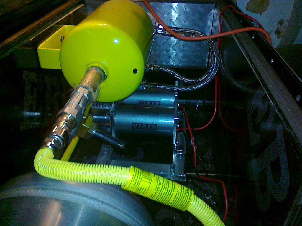

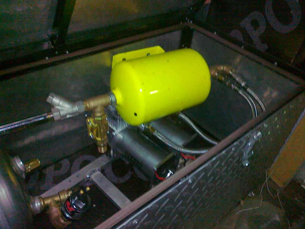

а можно небольшой ликбез? зачем этот маленький ресивер между компрессором и основным? или это не ресивер?
Артем#172
Доброе . Этот маленький , как я понимаю , это не принципиально. Было и поставил. Плюс , что горячий воздух с компов будет идти через него и чуть остывать, соответственно весь конденсат будет в маленьком ресе. Вот и все. Ну и выплевываться через НО клапан.
С Уважением.
Impala#173
Клапан Сброса-умудрился расположить ниже-нижнего уровня-
Т.е. при каждом ОТКЛЮЧЕНИИ компрессора-магистраль освобождаеца от давки через самую нижнюю точку.А это ещще один + к ,,стерильности,, системы.
Артем.Правда 1/2 на сброс,с обьема в 2 литра(у миня),в давку 10,5 Бар-апкакаца можно с непривычки.Пробывал ставит магистраль в 4 мм.....Эффект очень спорный.Звук становица чуть тише,но продолжительностью-раздражает и напрягает.

Для контроля над давкой,к тому же их получилось две,одна в основном ресе,вторая,в магистралях ДО реса,необходима установка манометра.И желательно либо двух,либо одногво но двухстрелошнава.
За основу был взят манометр Виайр,с подсветкой,двухстрелошный.Снят с торпеды-
на фото -справа-
определена сама концепция установки в коробе,с открывающейся крышкой...
и с помощью ,,МЕХАНИКУСА,, коллеги по-Клубу,,нержавеющева Барона,,....)))) доведен до логическова канца...
Теперь окраска в чорный матовый порошок,и установка в ящик,на нижнем полу,левова бокса.
с подводом и присоединением магистралей обьема,и подачи,и электрофикацией подсветки.
