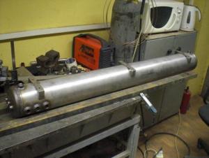

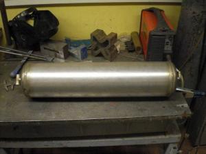

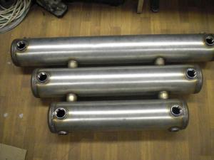

Ресиверы нержавейка.
Wikus van de Merwe#71
WiseKaa пишет:
Качественная работа. Какой примерный порядок цен?
А куда впихнули регистр из ресиверов, что на втором фото?
На третьем, вообще то, что надо на РЭМ, можно на раму повесить.

1-й у хозяина на Фиат Мультипла
2-й в багажнике Нивы
3-й на Спринтере
Да третий на РЭМ то, что надо. Но совсем не обязательно привязываться к чему-то существующему. Всегда можно сконфигурировать свой, в т.ч. тороидальный.

Заходим на сайт www.metekom.ru выбираем труба круглая, потом диаметр этой самой трубы, потом в разделе фитинги приварные выбираем элиптическая заглушка, дальше уже по конфигурации привариваются порты и ножки крепления. Есть только некоторые "но". Минимальное количество трубы 1 хлыст 6 метров. И платить лучше по безналу. За наличные цена выростает на 20%.
Работа по сварке и опрессовке стоит от 2,5 до 5 т.р. если я не ошибаюсь. (зависит от сложности)
Самая распространенная 168 мм. Как правило ее не надо покупать 6 метров, она часто бывает у мастера в наличии.
Но в случае с РЭМом, если нужен кузов по всей длине, можно сваять батарею из 114 или 139 и спрятать под фальшпол по всему периметру с лючками и ящиками для всякой мелочевки и не только. Туда же компрессоры и электрику.
Туда еще много чего можно напихать. Я бы в заднюю часть еще "лебедя" вставил, а трос вывел бы на задний бампер.

Литраж можно прикинуть воспользовавшись формулой ПиЭр квадрат на длину. Все надо брать в дециметрах, тогда в итоге получатся литры.
Например этот рес диаметром 168 мм длиной 2.2 метра. Стенка 2 мм.
Берем радиус внутренний 164÷2=0.82 дм дальше 3.14х0.82х0.82х22=46 литров примерно.
Как посчитать цену писал выше.
