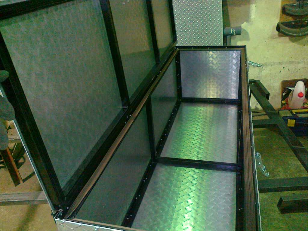

Доброе . Ну как просили. Значит приехали два компа http://www.ebay.com/itm/Viair-Dual-200-PSI-Compressors-Air-Ride-Suspension-Kit-/360417475777 Ресивер камаз 20л валяется где то. Сейчас изготавливается ящик для этих элементов конструкции . Ну и гвоздь программы ,сам тифон отдал в хорошие руки для привидения его в порядок и покраски в красный цвет 😛 😛 . Осталось всю подводку прикупить от Камоци. Ехать в Химки надо. Для меня далековато пока. Как на руки получу готовые элементы сразу фоты повешу . Шоб неповадно было и никто больше такой фигней не занимался. 🎉 🎉 🎉

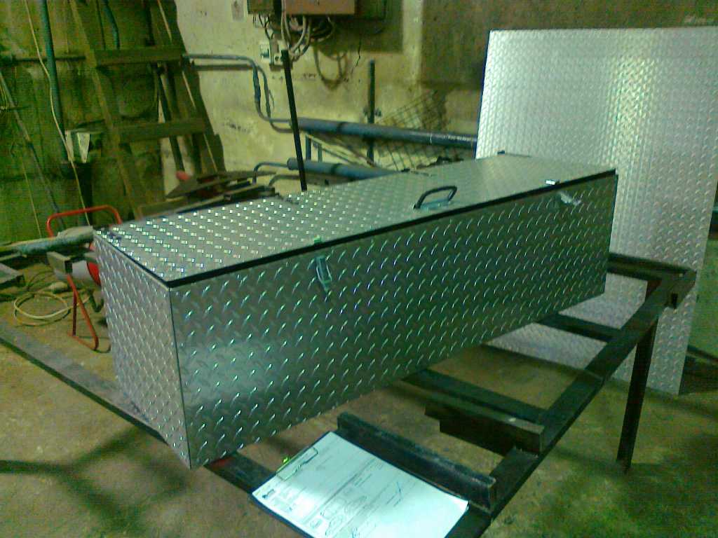

Доброе. Вот один элемент уже готов.
Теперь жду тифончик свой. С покраски и реставрации (если так можно сказать)
А по поводу , неповадно было, это пример того , что ценник этого мероприятия любой задор и остальное атобьет надолго.
А я просто ввязался в это меропрятие и в шоке. 🎉 Но тута дело принципа. И еще нравиться.
По поводу "сливает за 6 секунд 26 литров" . Это норм . 20 литров до десяти бар за пять минут это очень много. У меня другая инфа. Клапан 1/2 Шланг подводящий к ресу и тифону Газовый на 1/2 напрямую к клапану ( который будет висеть на тифоне)

Яшик СУПЕР. После такого всегда жалею, что у меня не пикап. Но то-ли еще будет. Стоять будет за кабиной?
