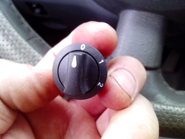

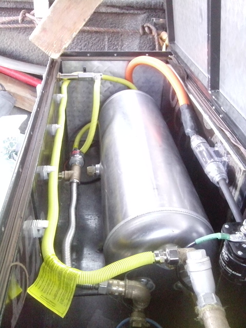

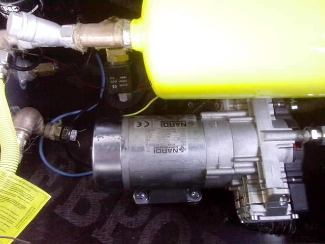

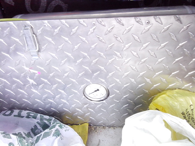

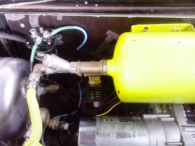

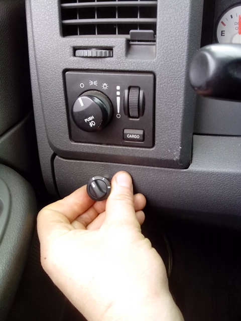

Доброе . Тут чуть чуть руки дошли продолжить заниматься. Вот для справочки выкладываю.
Сегодня на компрессор купил нормальный переходник БСП под РВД и мне изготовили шланг РВД
ОСталось в салоне подключить все правильно по электрике.
И прикрепить непосредственно тифон. На место.
Impala#404
Крутилка харошая.... 🎉
Была такая.Очень информативная.С подсветкой.
Ставь положение №1-для автомата(датчик) а №2-ручной режим.0-на 0.
Гофру нержавейку,в ящике,сигментами между клипсами-одень в шубу нуного размера.Разрезную,серую.
В ГАЗе-поток всетаки шумит,и издает гнетущий звук.В шубе буит потише.
С НО выведи через самотык-трубку.Чем толще тем быстрее буит сброс.И в ящике сброс не оставляй.Выведи хотя бы ИЗ ящика.Иначе с Твоего обьема сброса-в ящике закрытом-буит тайфун.

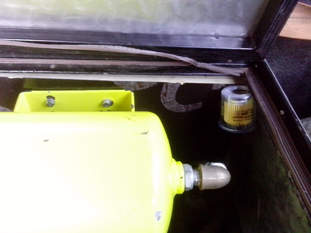

Фото на radikal.ru
Impala#419
Ресивер.Нержавейка.МЕХАНИКУСА.Наружний(под задним бампером)
Фото на radikall.com
Ресивер.Нержавейка.МЕХАНИКУСА.Внутренний(багажник/ниша)
Оба реса.Жоское соединение,через полку задка,двумя дюймовыми фитингами(американка)
Место установки внутреннего реса-
Демферы под ЕХприт-
ЕХприт на демферах.Демфера в плиту на резьбе М8

После видоизменения системы выпуска авто,и вывод глушителя по-обе стороны порогов,укладки 16мм алюминевой плиты в пол багажника,и навески двух ресиверов сваренных в размеры МЕХАНИКУСОМ-лехко и непринужденно подвесились монстры тифоностроения-
Фото на radikal.ru
