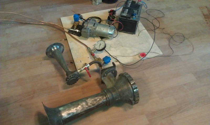

Вот, что в итоге получилось из идеи поставить Т9
Компрессор Нарди,
Соленойды (НО, НЗ) - Данфосс
Трассы - медь 6мм и 12мм
Кабель - силовой , гибкий, 10 квадрат
Фитинги - Комаци
Кнопки - Карлинг
Манометр - Виаир
Рессивер - терроидальный газовый баллон на 95 литров
Датчик давления - 5,8 / 7,2 Атм
Реле включения компрессора - какая то балда на 200 Ампер (новая стоит 4500 рэ - купил сломаную за 500 и восстановил)
Фотке:
Собственно собрано в кабинете для проверки функционала

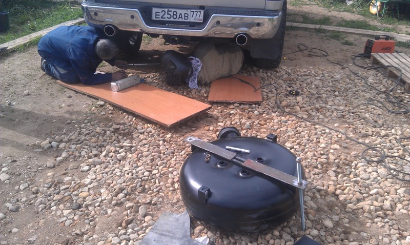

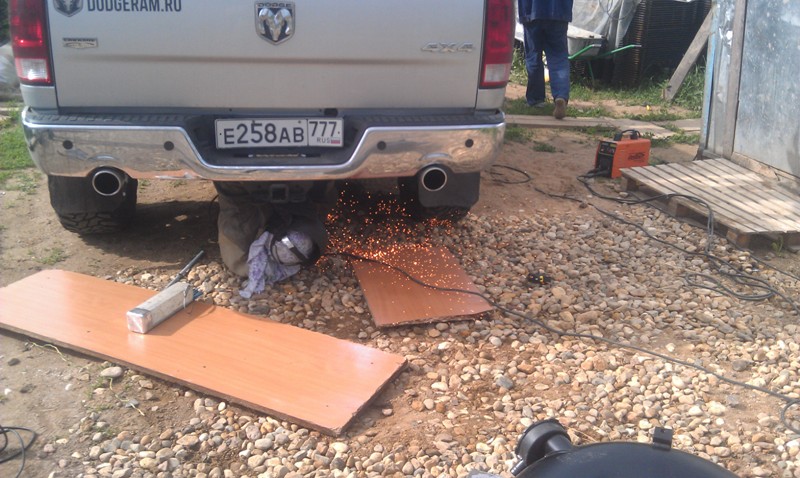

Крепление под рессивер. К траверзе рамы (где была лебедка) приварены две проходные резьбы.

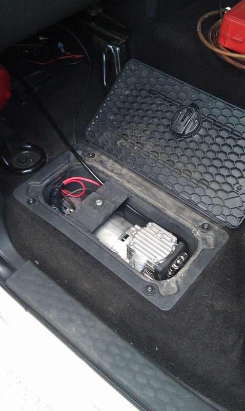

Так встал компрессор. Забор воздуха из-под сиденья через фильтрик-нулевик для картерных газов.

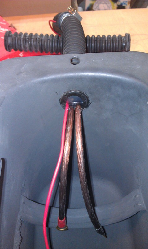

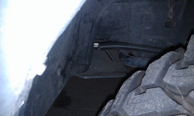

Кабельный ввод в бокс компрессора:

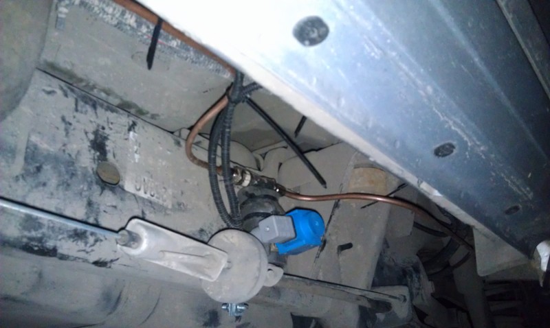

Нормально открытый соленойд линии нагнетания
Магистраль на соленойд тифона и подкапотный отвод под пневмоинструмент и подкачку.

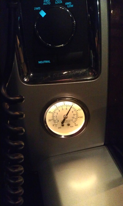

Манометр в салоне

Impala#463
Сила Мистери.Очень маленькое сечение слаботочных проводов.Потекут-к бабке не ходи.
Комп встал шикарно.Ты ему тока обдув штатным кулером дай.
И я догадываюсь....што за Реле у Тя стоит.(не из Химок часом?)
Клапан НЗ-должен быть не ниже 1/2 ДУ на Т9.А давку ограничил именно Мах раб.давкой НЗ ?.
Тор в 95 литров-не поспешил ли Ты с обьемом?
На 5,8/7,2 Т9 теряет свой напор и харизму. (ИМХО)
F470140#464
Impala пишет:
Сила не Мистери - это точно.
Обдув есть. Надавить рессивер с нуля - открываю крышку, так как греется. А вот с мин/макс по датчику - тут все в порядке.
Провода при забивании рессивера от нуля до номинала - чуть теплые.
Клапана оба 1/2 и медь на тифон идет 12мм.
Давление ограничил тупо наличием датчика в магазине. 🙂
А в чем проблема 95 литрового ресака?
Если будет сильно напрягаться компрессор то поставлю микропроцессорное реле давление с шагом в полочка или где то так.
Он сдувается с 2 очков до нуля - около двух минут через 3/8. Зато и колеса заправить и гайки покрутить.
