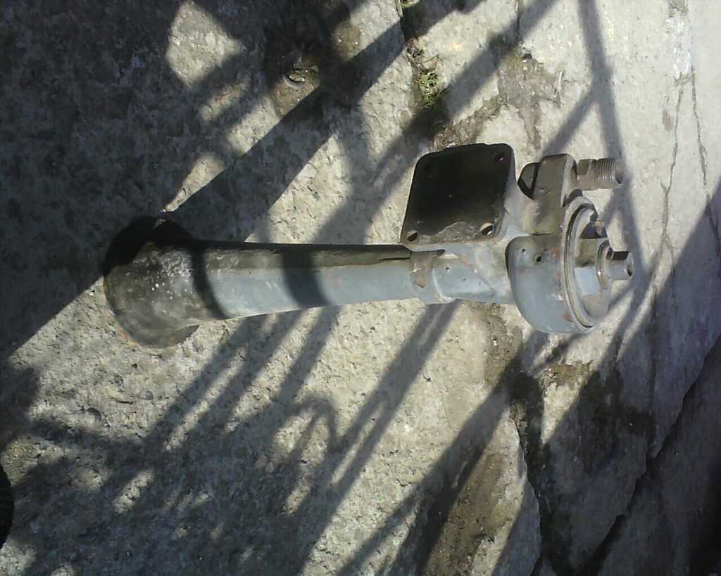

А вот это какая модель тифона?
Impala#382
Ну это канешно же не Т9.
Это в ,,быту,, именуеца как-ЧУГУНОК.
Т.с. папа Т9-го.Имеет и свое название ТЭ 3.53.050
Бывают с обычным раструбом,а бывают с удлиненным.
Если на Твоем фото,длина тифона = 600мм то это удлиненный раструб.

Макс#384
Impala пишет:
http://radikal.ru/fp/ae4ceb3009384d3cb962a490a63a03e8
Значит нашел! 🎉

Чугунок,дык ещще и с длинным раструбом-звучит мощно.Мощнее чем Т9.Частота правда чуть выше чем у Т9.А напористости ему не занимать.
Чугунок-меньше в Ф.Чуть лехче.А значит лехче и прощще установить в неустанавливаемое место.
