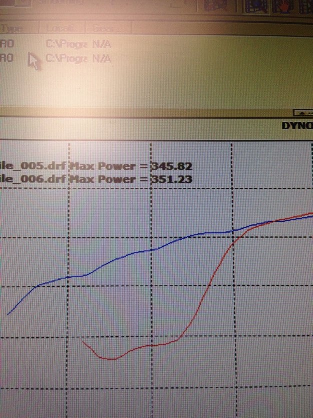

Дино машины (в США): 8ст коробка, 2014 года. Стоят: фильтр K&N, банка магнафлоу и диабло с 91 (95) прошивкой. Результат: 346 сил. Думаю, с граббером это будет 350 +/-. Так что выходит, что 2014 сам по себе имеет достаточно хорошую колесную мощность, по сравнению с 6-ти ступ, например.
я понимаю, что это все условно, но смысл понятен.

Откуда на РЭМе 6-ти ступка ?
badvik#164
Хм, поначалу я думал, что они давно появились, но похоже где-то с середины 2011.
Анатолич#165
Судя по вики, коробка AS68RC ставилась только на 3500 и выше.
badvik#166
Нет, на 1500 исопльзуются RFE.
http://en.wikipedia.org/wiki/Chrysler_RFE_transmission
Анатолич#167
badvik пишет:
Аа..ну мобыть. Пока что не встречал...с 12-го года вроде как.

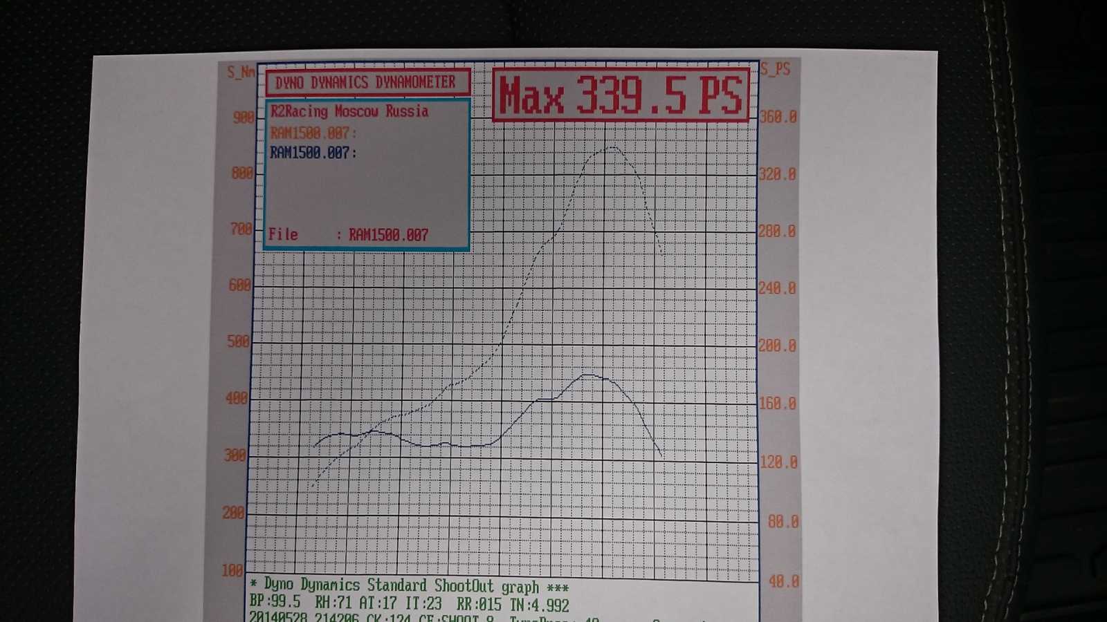

Ну что сегодня побывал на стенде
показало 339 коней с колес.
badvik#170
Повторюсь, по всему выходит 8-ка имеет отличный,то бишь минимальный коэффициент потерь, уже даже не говоря о том, что все это стоит на траке.
