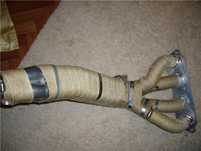

Сложно сказать. Метров 30, при ширине 5см. Оба коллектора, у-пайп, соединения/стыки труб (т.к. Сечет)
Не знаю как у тебя, у меня раннеры почти вплотную друг к другу от мотора, лента там не пролазит. Поэтому мотал от души, но идеально не вышло.

Была такая. Во первых, она сама окрашена дополнительно краской, которая смывается водой. Во вторых - ее надо замачивать в воде, чтобы хорошо обмотать. У меня ванная была вся черная, после нее. Вот фотка на коллектор корча моего
Фото на radikal.ru
Я через много термолент прошел, остановился на DEI Titanium. Замачивать не нужно, температуру держит идеально, прилегает и тянется (смещается по ходу обматывания) отлично. Минус - концы нужно хорошо скреплять хомутами, любит расплетаться. Руки чешутся после нее.

Темп по трубам 900гр идет, при добром отжиге или хорошей нагрузке. Я грел трубы до красна (поздний УОЗ и богатая смесь) - ничего не прогорало. Я год отъездил уже с коллекторами обмотанными - ничего им не произошло.
Байки и выдумки это все. Лопающие и прогорающие трубы от термоленты - это брак.

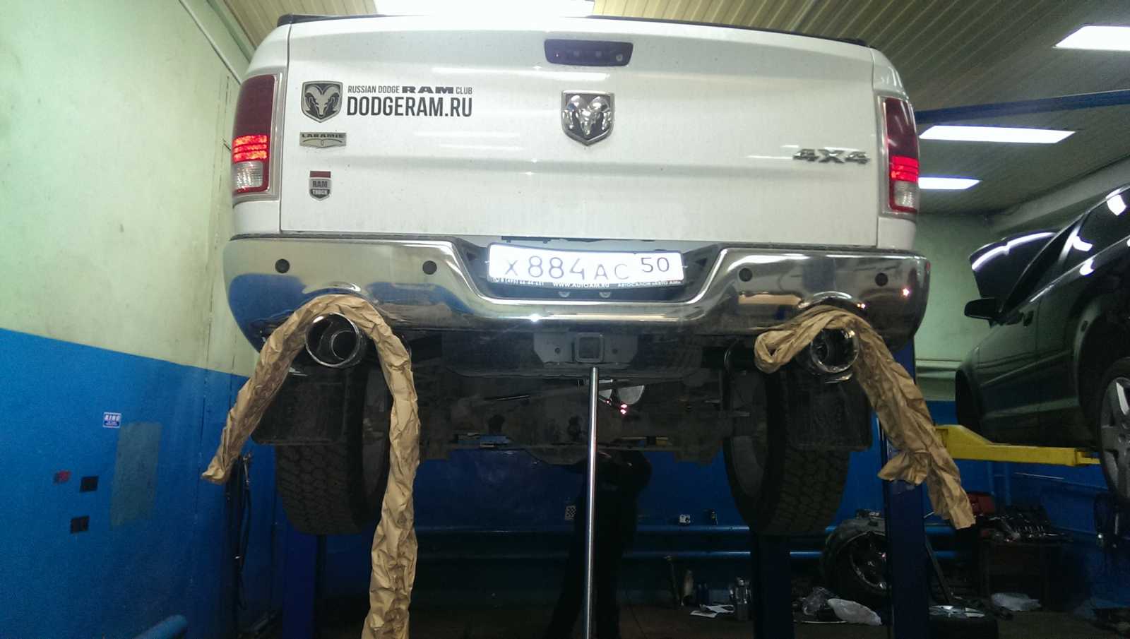

Ну, кароче, парни, поставил. Тут скажу спасибо Джип-ЮСА, поскольку я так, только держал, слегка помогал да вокруг ходил, но не суть. Если вкратце - то когда завели на холодную я чуть не обосрался, думал, что клапаны полетели в трубу, а в самой трубе что-то забыли прикрутить. Фотки будут ниже, пока постараюсь собрать мысли и заметки. Забегая вперед скажу, что есть минусы как конструктивные, так и эксплуатационные, но, разумеетсЯ, есть и плюшки ))
В общем после 18" Магнафлоу бас не сказать, что сильно изменился, хотя несомненно тембр ушел еще вниз. И дальше в дороге уже я сравнил - стало шумнее, но ненамного. Кстати, сегодня заезжал Максоезд, познакомились, так вот на хоолстых, субъективно, у него Борла шумит также, как 18" Магнафлоу (это чтобы сравнить тем, у кого Борла). Но вот что добавилось - это сухой металлический звук. Если бы не такой глубокий бас, я бы сказал что звук стал похож на "немецкие" восьмерки, типа как у G AMG. Одно могу сказать точно, с открытыми окнами звук - вакханалия. Мне реально жалко прохожих....
Однозначно нужно корректировать программу. В совокупности с граббером, после 100 идет весьма ощутимый затык, комп не успевает добавить топлива. Поэтому я залил хороший бенин, кастомную прошивку и теперь надо делать серию замеров и отправить в Хемифивер, они скорректируют и вышлют свои новые версии.
Теперь о минусах. Ну, про шум я уже писал общий уровень шума поднялся и если раньше это была только банка, то теперь под хорошим дросселем такое ощущение, что двигатель засадили прямо под торпедку. Правда, проблема может быть в ошибке при установке - дело в том, что по инструкции защитный экран нужно было удалить, а коллектор посадить на герметик и сразу к блоку. Мастер тоже это предложил (это мы еще до инструкции, мы же бл* все умные, их не читаем), но я почему-то отказался и теперь, у меня такое ощущение, что оттуда сопит и некисло. Возможно, герметик завтра схватится и сифонить перестанет (ему нужно по инструкции 24 часа), посмотрим завтра, но по-началу это сильно напрягло. Потом вроде как свыкся, но под частичным газом звук очень сильный. В принципе, это может быть и особенностью, ведь штатные коллекторы это сантиметр чугуна или чего-то похожего, а эти - 1мм стали...
2Celica - Жень как у тебя со звуком именно от мотора в салоне, вернее это даже не шум мотора, а свист газов.
Про плюсы. При светофорном старте в пол РР Спорт Чарджер остался сзади, при том, что выстрелил он первым (полный привод все-таки). Но это так, подвернулось, а в целом, конечно, положительных эмоций много. Мне нравится звук немецких восьмерок - сухой, металлический, вот здесь также. Но я честно не представляю, как можно ездить без катов и с еще более спортивными глушителями. Я перестал ощущать насколько легко машина набирает 160, например, но точно помню ощущения, что на стоке это было печальнее.
На след. неделе в среду еду на стенд, там и будет все видно. Заодно и прошивки подойдут к тому времени.
p.s. холодный старт - вызывает противоестественную улыбку и теперь точно нельзя заводить, когда рядом проходят люди.

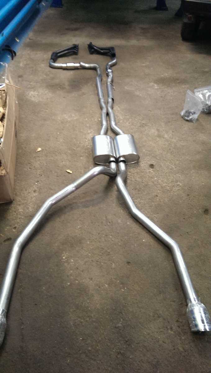

Для начала нужно все разложить на полу:

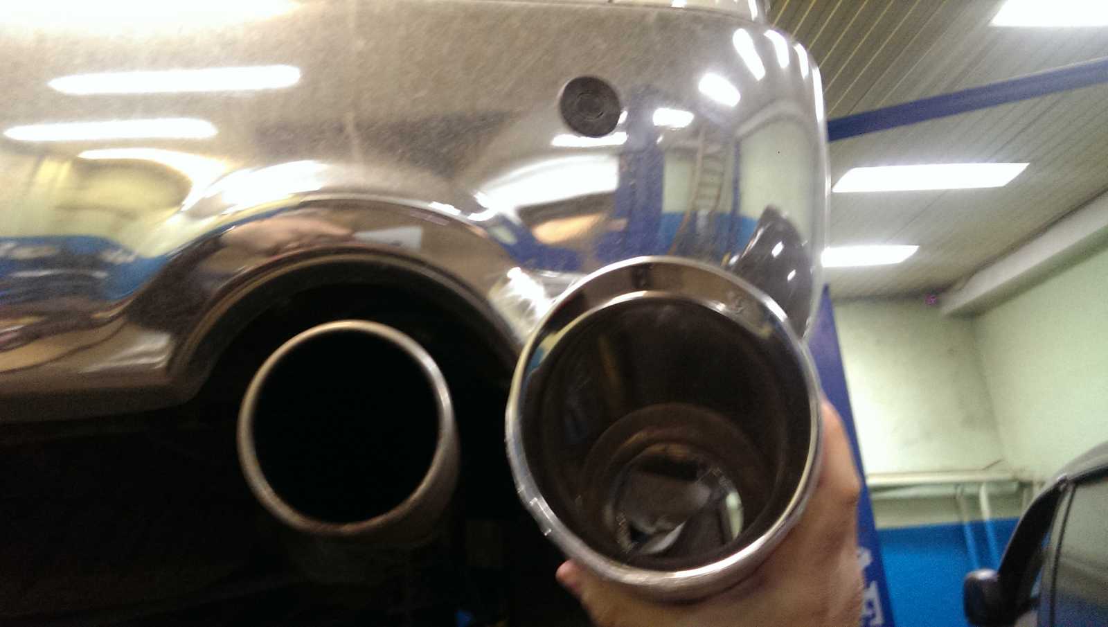

Далее можно сравнить штатные насадки, со стоковыми:

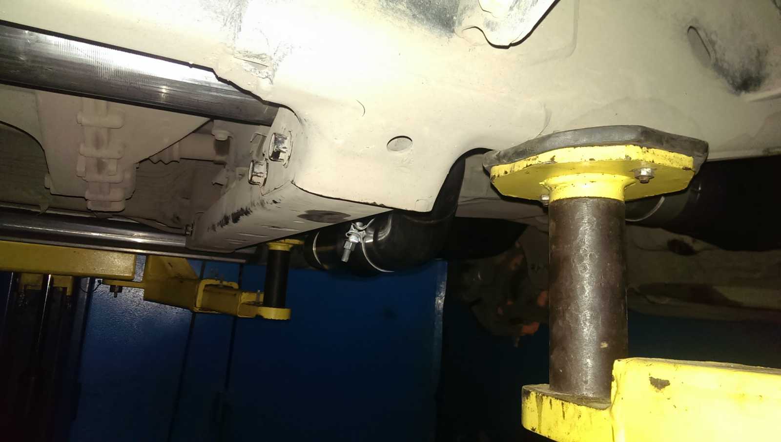

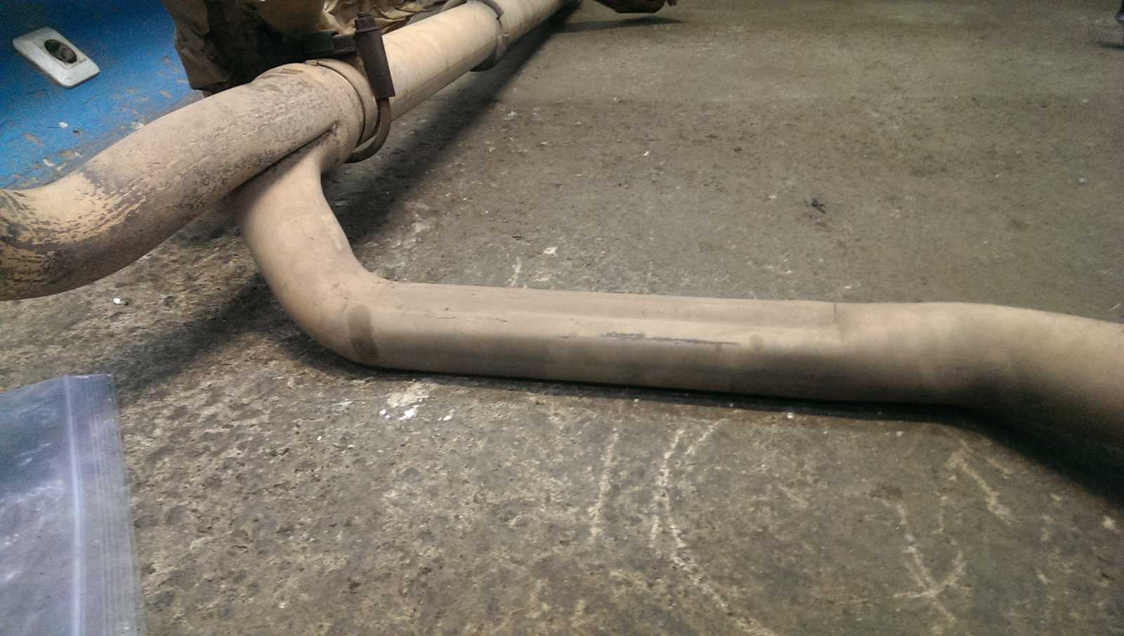

1. Такой выхлоп совершенно несовместим с защитой. Ибо теперь самая низкая точка авто, наверное, именно этот катализатор, причем (!) проходящий под поддоном АКПП. Мне абсолютно непонятно, зачем нужно было делать раскаленный катализатор, самую горячую точку всей ВС!!! прямо под охлаждением коробки..
Хотя, как видно, штатный выхлоп тоже шел под поддоном, но он был приплюснут (что нам с таким выхлопом по идее не нужно)

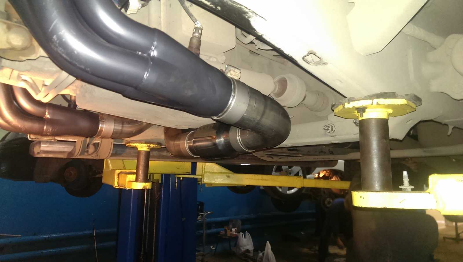

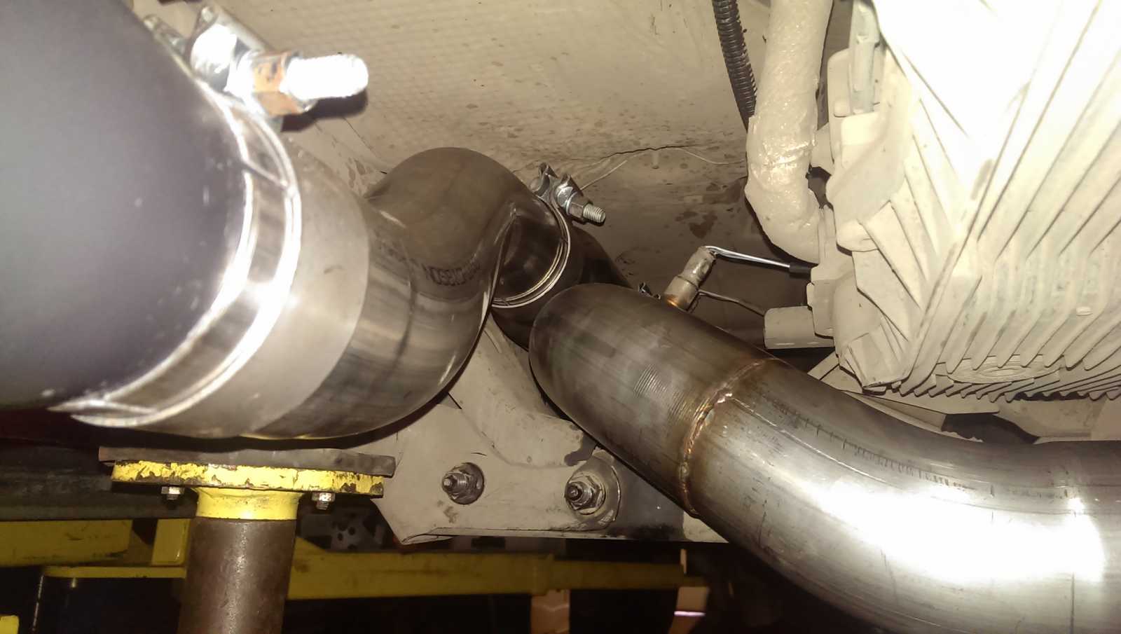

2. Теперь о температуре. Помимо ката под АКПП, есть еще одно место не очень удачно сконструировано на повороте и нужно найти точное положение, чтобы не задеть поддон, но и чтобы при тряске труба не била о подрамник:
Вот собственно говоря именно эту часть выхлопа я и хочу замомтать в термоленту.

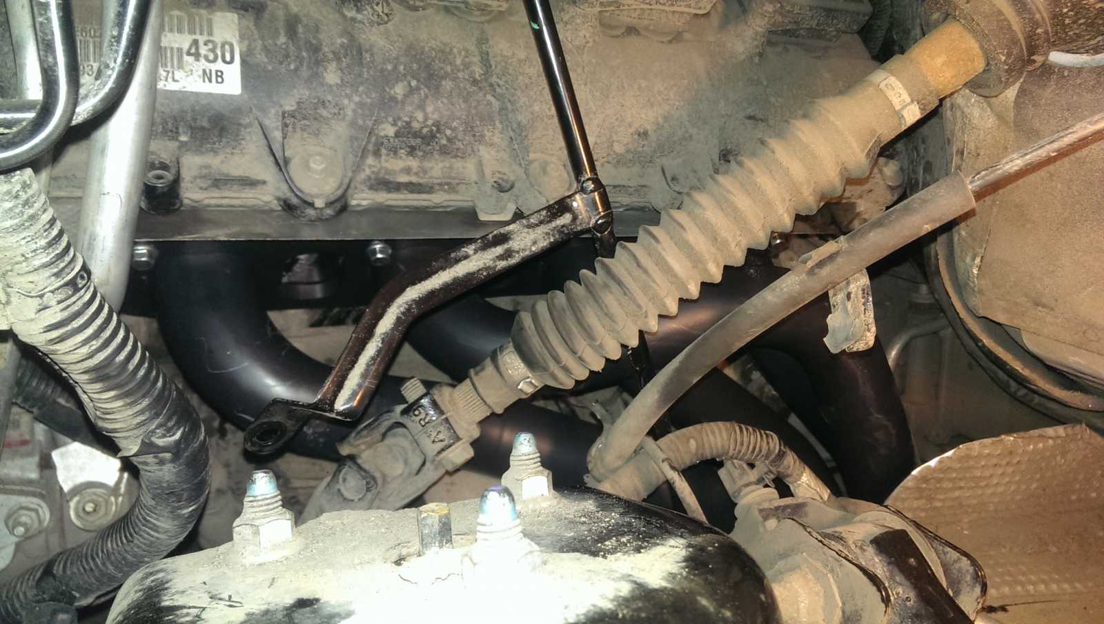

Как ни странно, провода практически нигде не идут вблизи ВС и коллекторов, есть только кабель управления АКПП, похоже от селектора, который и касается коллектора. Вот этот участок я тоже заизолирую.

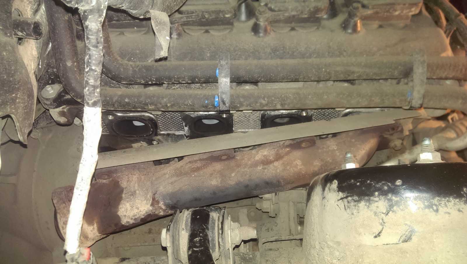

Нет, Серег, нет, и на стоке тоже нет. Коллекторы - защитный экран - блок. Если застывший герметик мне не поможет, я попробую все-таки вытащить этот экран и посадить на этот силикон. Это како-то алюминиевый силикон с температурой плавления 1200 градусов.

Ээээ! Какой герметик! Он высохнет и рассыпется! Говно это все. У меня стояли заводские прокладки выпускных коллекторов (они с защитным экраном небольшим) у тебя полюбас тоже стояли! Ставьте их! Они на вид хорошие, можно многоразово использовать. Могу поискать/выслать их.
p.s. Да она же на родном коллекторе сидит на фото!

Так защитные экраны и поставили, но вот прокладки что-то я просмотрел. Я гляну сегодня в коробке, куда все старое кинули. По-любому их или снимать или силикон разбирать, так что придется еще повозиться.

Celica#123
Ты, видимо, просмотрел. Заводские прокладки коллекторов идут с этими щитами!
Мне пришли с коллекторами без щитов, тупо графит.
