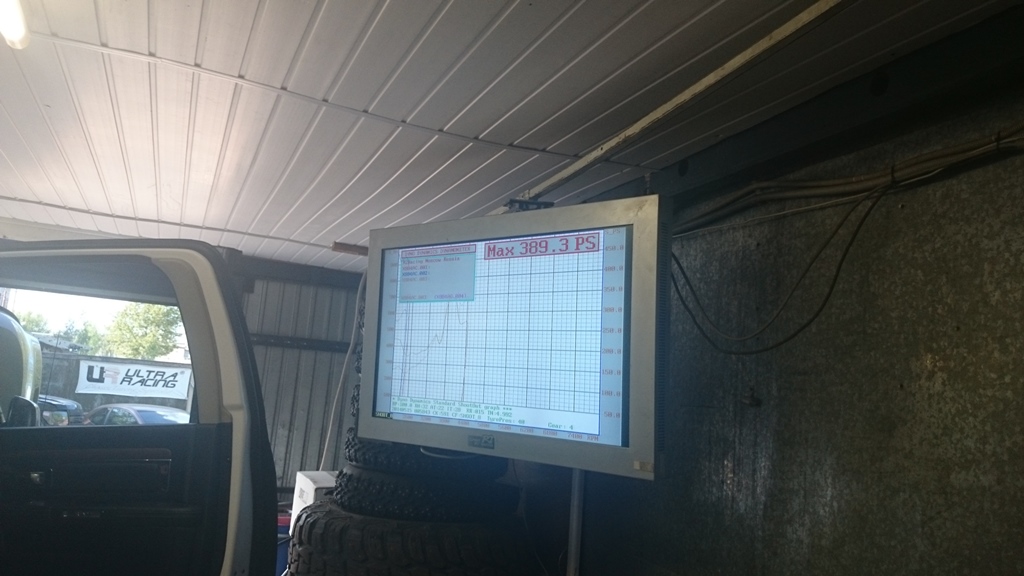

Итак, дино пройден. Заранее хочу сказать, что результатом я более, чем доволен и, пожалуй, в техническом плане на этом мы остановимся.
Поначалу, было очень сложно поймать - дело в том, что замер производится на одной передаче, например 4, а 8-ка этого не позволяет, т.е. даже при ограничении диапазона и немалой скорости для 4-ой передачи, при утапливании она все равно переключается вниз. Поначалу, цифры меня огорчили - 311, 323, но потом...:
http://www.youtube.com/watch?v=LOHbL_8jw60&feature=youtu.be

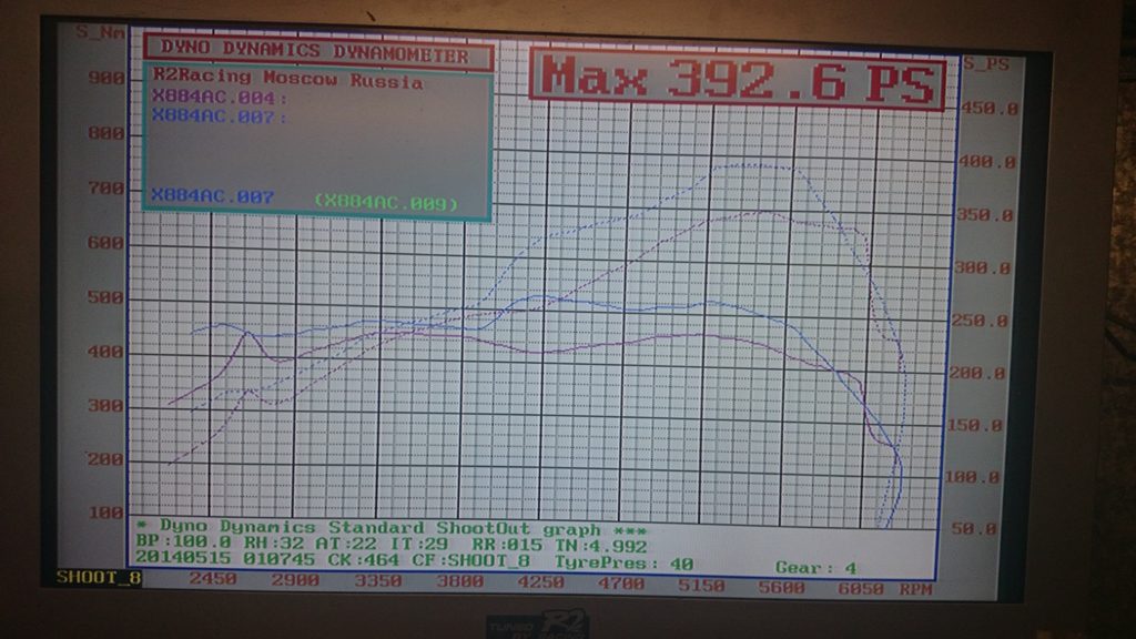

340 превратились в 350, а затем несколько лучших результатов:
и, наконец, два стабильных результата:
Более того, именно сложность поймать переключение не дает полной картины, т.е. если помучиться по-дольше 400 сил можно было бы поймать вполне. Но, на этом мне все понятно. Я в принципе пищу и визжу. Если принять стоковые пусть даже за 310 сил на колесах, то желаемые 50-70 превратились в почти 90. Или, если пересчитать процент по стоковым потерям, двигатель сейчас должен выдвать магические 500 ))
Всем спасибо за внимание, проект, в принципе, удался.

Резюмирую:
Фильтр нулевого сопротивления (Граббер)
Дросельная заслонка 87мм
Длинные коллектора 1,875 + полный выхлоп (катализаторы маленькие присутствуют), все 4 лямбды работают
Диабло со сток настройками, прошивка 98 бенз (про это отдельно скажу ниже)
MDS, ESP не отключал
пробег 30000 км
ГП - 3.55
итого имеем с колес - 393 лс, 530 Нм.
замеры на 4-ой передаче, всего 9 замеров.
Теоретически, можно еще залить прошивку Хемифивер (предварительно ее настроив), т.к. она более агрессивная и по замерам на амерофоруме чисто она дает 6 сил по сравнению с Диабловскими прошивками, плюс по-дольше повозиться с замерами и реально получить 400-405 сил. Но я этого делать уже не буду. Да, Хемифивер постараюсь настроить, но без фанатизма - то, как сейчас едет диабловская 98 прошивка меня устраивает за глаза. А от добра, как говорится...
