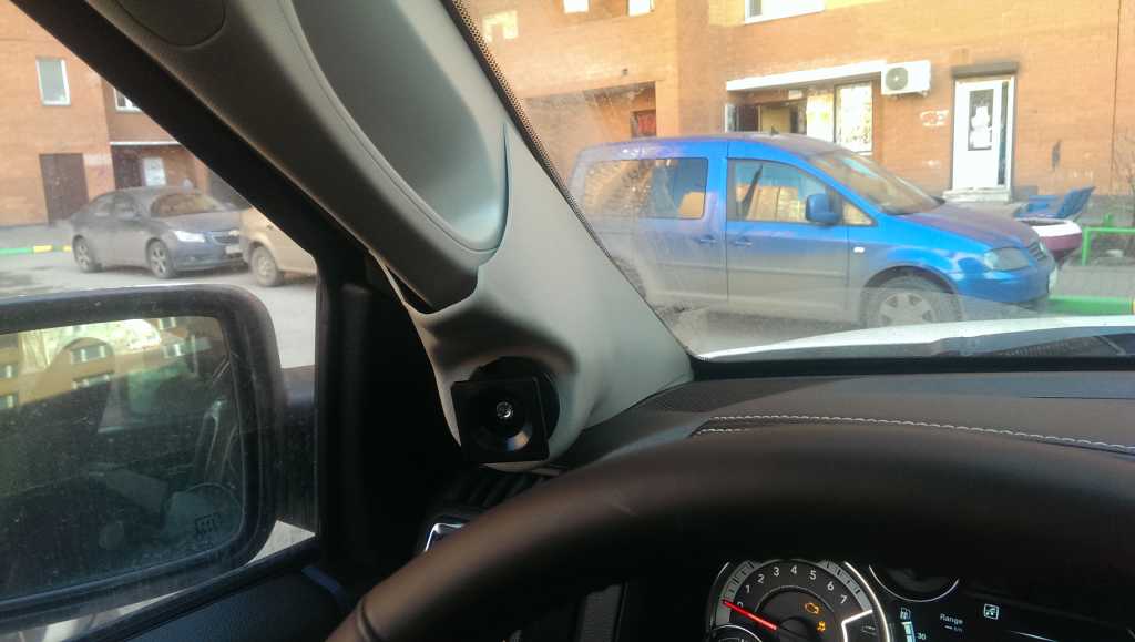

badvik#77
RAMoman пишет:
badvik, подставка для Булли чтобы вместо поручня что ли слева вешать?
не совсем, она поверх поручня крепится. В комплекте более длинный болт, чтобы захватить в тот же крепеж.

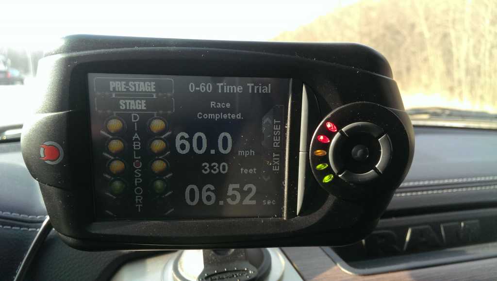

Итак, вчера поставил прошивку 91, не кастом, загруженную в Диабло. В спокойном режиме практически ничего не поменялось, разве что порезче стали отклики ну и мне показалось по-другому работает коробка - пока не знаю в какую строну. Но может это и не так, а она просто офигевает от моих последних заездов. Сегодня решил потестить и вот лучший результат "обычного" старта, как и в прошлые разы:
При стартах, я всегда ставлю дисплей в режиме температуры датчиков и коробки в том числе.

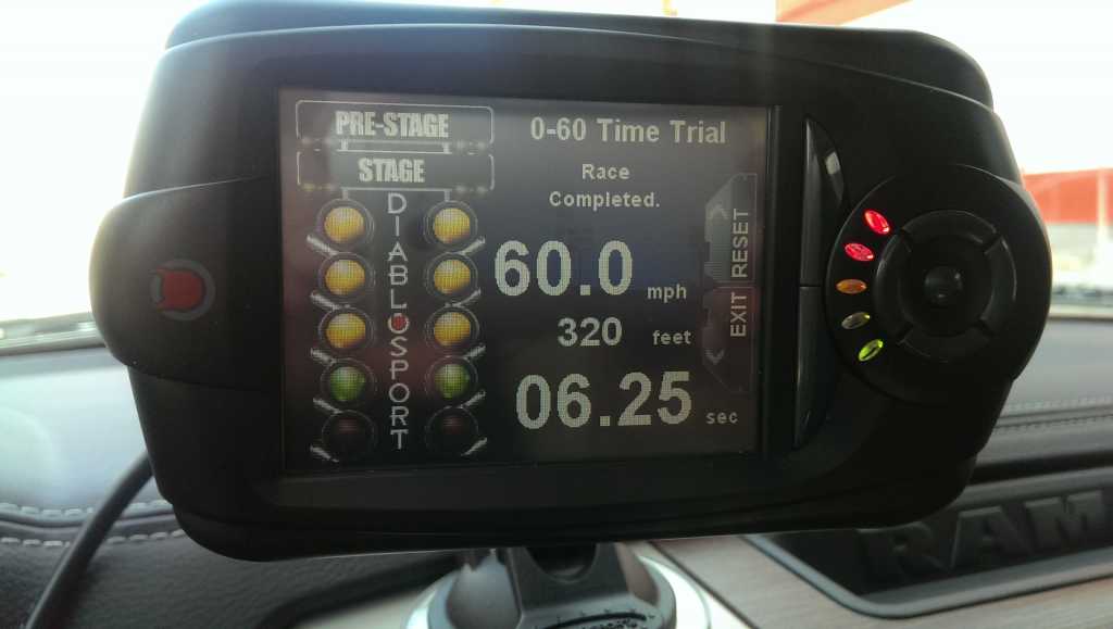

Затем я подумал, фиг с ним, нажму сразу в пол, и вот лучший результат:
Хочу отметить, что одноначно по-другому стала работать система стабилизации, ну и разумеется появился весьма ощутимый подрыв после 4000. Я не экспериментировал пока с отключением ЕСП, боюсь угадать будет трудно, и колеса будут просто бесполезно срываться в букс, а ловить их и мучать коробку не очень хочется.
Теперь я думаю, что даже на 98 бензе и с прошивкой 93 (по американскому стандарту) можно достаточно легко выехать из 6 секунд. Также сегодня я получил прошивку от Хемифивер, вернее сразу две под 95 и 98 бенз - но пока ставить не буду, хочу прикататься к этой и потом, чтобы можно было лучше понять разницу.
Единственное огорчает, или скажем настораживает, это возможность шин. Я понимаю, что когда поставлю выпуск, залью хеми и 98 - я, думаю, легко сделаю 5,5 до 96 при условии нормальных шин, а вот теперь это пока останется под вопросом. Поскольку основная масса времени тратится на старт (бережем коробку) и пробуксовку (уже шины). Но это не главное, для меня - я хотел понять уровень динамики - я понял, издеваться и ездить на 98 и даже выкрученной 95 проге - не буду, и буду ждать стендовый заезд.

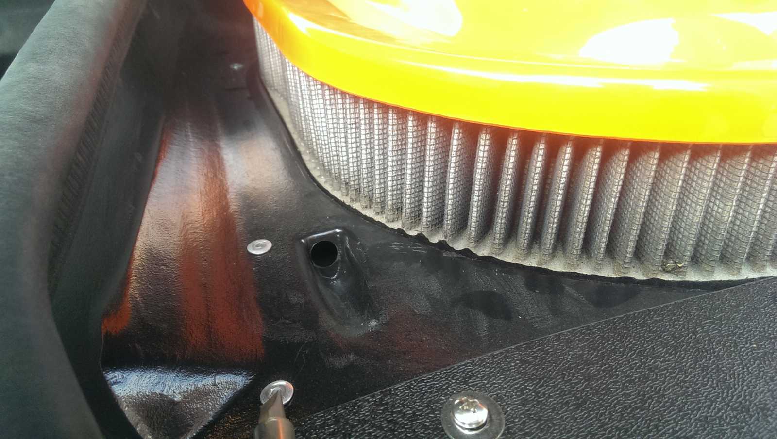

в общем хочу немного поделиться и совета спросить. В целом фильтром доволен, но как правильно заметили на полетушках. пыли он собирает немилосердно, и это при том, что я не езжу по обочинам и оффроуду. Сегодня я надумал его раскрутить и посмотреть, поскольку мне не совсем нравится, как сам элемент прилегает к нижней части, заодно думаю, переверну его задом-наперед ибо спереди он был достаточно пыльный. Раскрутил, перевернул и офигел. По ходу всем набегающим воздухом основную массу заносит именно назад, т.к. сзади он очень грязный. В принципе, элемент можно свободно ставить как удобно, т.е. на место задней части, как самой грязной, прокручивать пока еще имеющееся чистое место )). Хлопотно? Ну, как сказать, поскольку это игрушка, фиг с ним.
А вот проблема, вернее доработка, которую нужно решать и всем текм, кто хочет заказать. В общем на поддоне имеется тонюсенькая полосочка губки, на которую сверху ложится фильтр. Так вот, поскольку при закрытии капот плотно подпирает конструкцию. она немного изгибается и прилегание фильтра к корпусу может быть не плотным:
А крышкой его сильно притянуть не получается, поскольку она держится на двух винтах и посередине, а жесткости конструкции не хватает, для ее более плотной усадки. Поэтому, я думаю, нужно найти какой-то материал, типа такой же губки, но только непроходимой и потолще и приклеить на поддон, чтобы избежать даже намека на неплотное прилегание. Чем можно воспользоваться?
PRORAB#90
Видел в авто магазе в сабурово.Паролон для шумоизоляции разных размеров и толщиной,обратная сторона клеевая как скотч.И видел там же паролон такой же только черного цвета покозалось даже пропитан чемто,от влаги что ли.Точно не скажу давно было.Но придумаем чонить.А засирается есть такое,ни куда ни деться от этого.

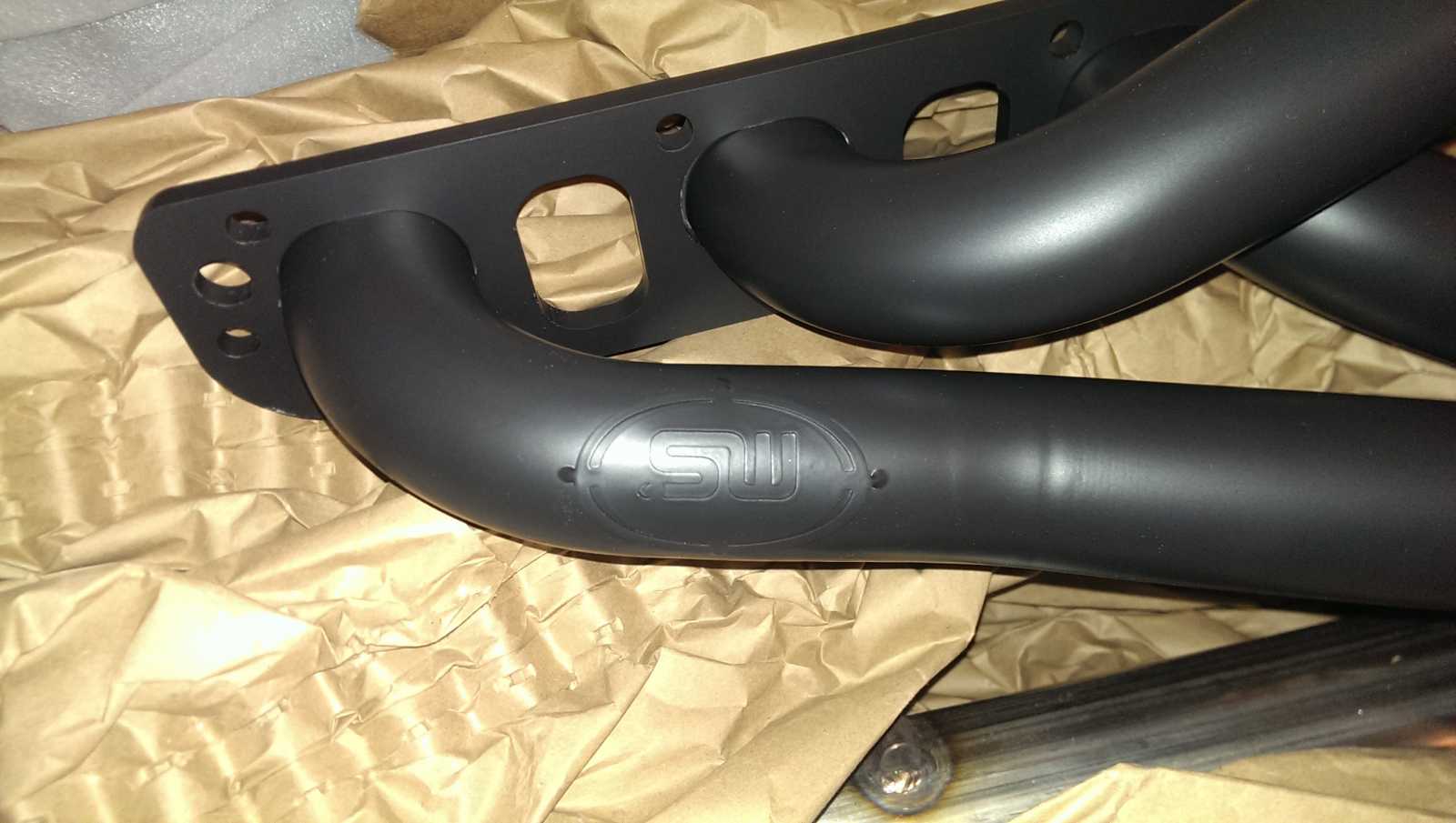

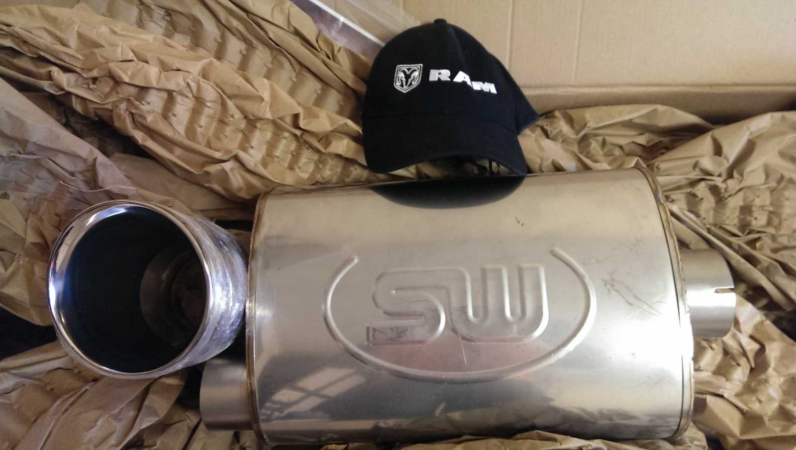

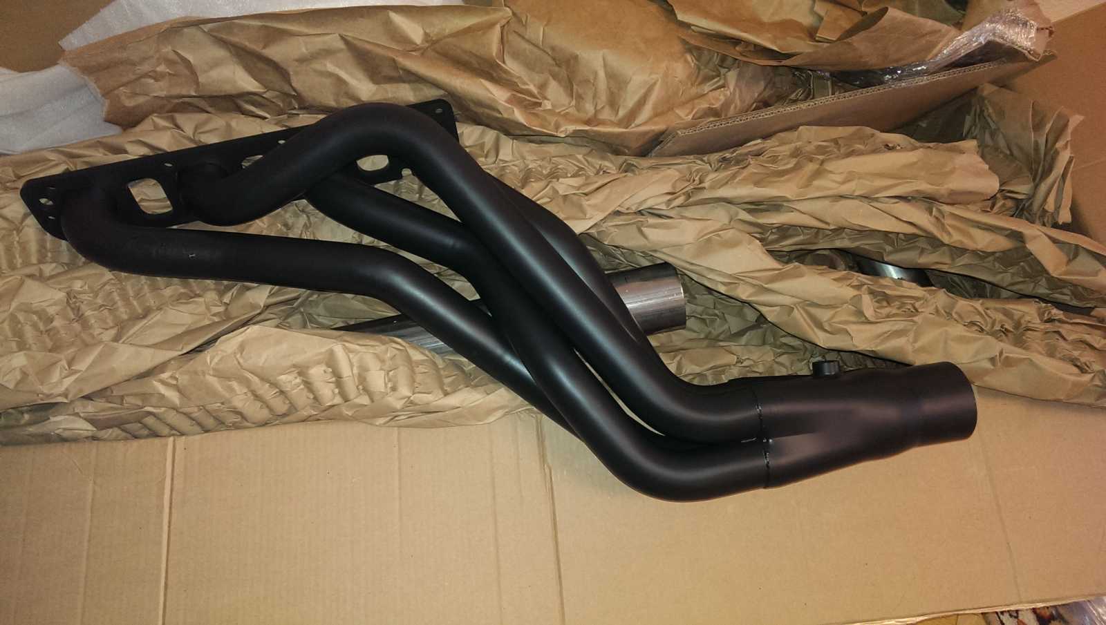

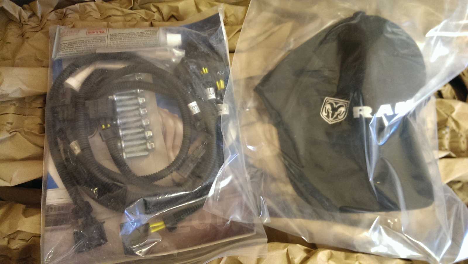

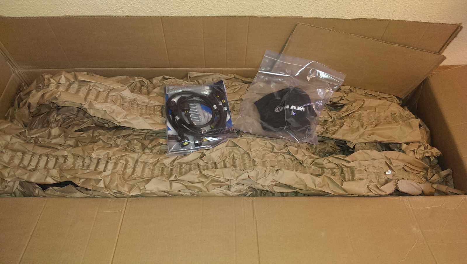

Пришли коробки, тяжеленные зараза, одна 32 другая 34 кг.
Открыв их мы видим:
- одну коробку с коллекторами и катами. В комплекте трубы, руководство по инсталляции - по сути набор предложений без картинок )), каталог, комплект крепежа и новые лямбда датчики/обманки и кепка.
все аккуратно и плотно упаковано
И вторая коробка с Х-трубой, банками и насадками. Плюс опять кепка в подарок, плюс опять инструкция в виде стиха.
Размеры... размеры насадок конечно порадовали, похоже на вид они больше стока, а вот размеры банки, они не огорчили, конечно, но смутили. Подозреваю, что будет громко. Пусть даже это на 4 цилиндра, но объективно это жесть.
