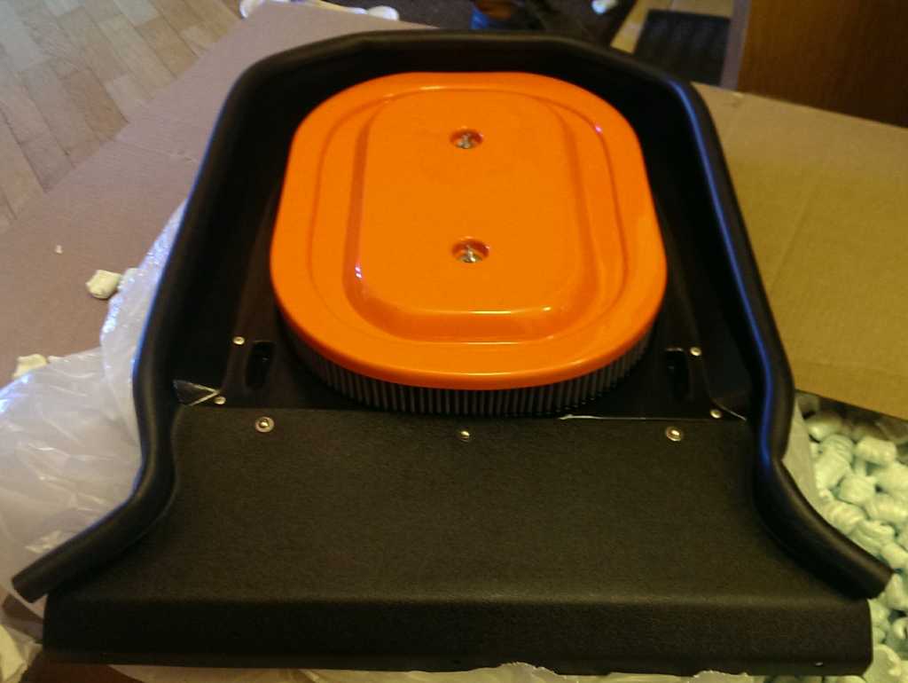

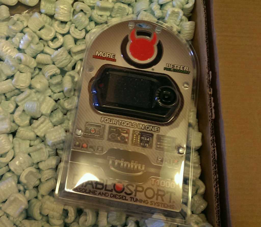

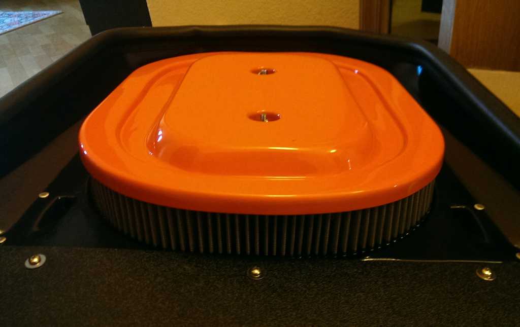

Ну вот, спасибо moes performance и Антару, все прибыло. Размеры и вес уже указывал, упаковано все просто отлично. Вот фоты. Сегодня улетаю, вернусь в воскресенье и на след. неделе займусь инсталяцией
Фильтр - ну очень понравился, здоровски выглядит.

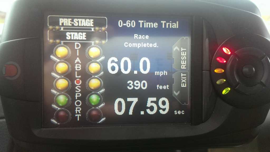

Для начала я поставил Diablo T1000, никакие прошивки не заливал, т.к. хотел замерить какие циферки имею на своей комплектации.
Пока я с программатором не сосвсем в ладах, не знаю как сделать бэкап стоковой прошивки. Поэтому пока я делал только замеры 0-60, на своем стоке (впуск AirAid + Magnaflow). Скажу сразу, коробку особо не насиловал - т.е. трогаюсь и потом прижимаю в пол, заезды делал два в одну сторону, два в другую и брал среднее арифметическое. Шины сток, асфальт слегка важный.
Лучший результат с выключенной системой:
Со включенной результат 7,66
Если поставить хорошие шины, изнасиловать коробку на хорошем асфальте, я думаю 0,2 можно скинуть еще, но речь сейчас не об этом.

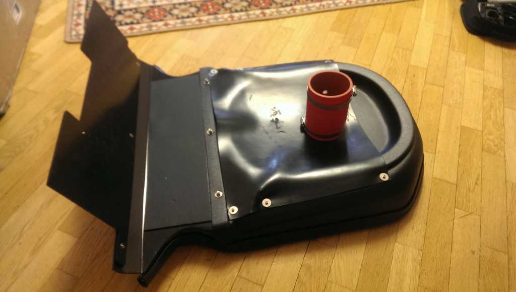

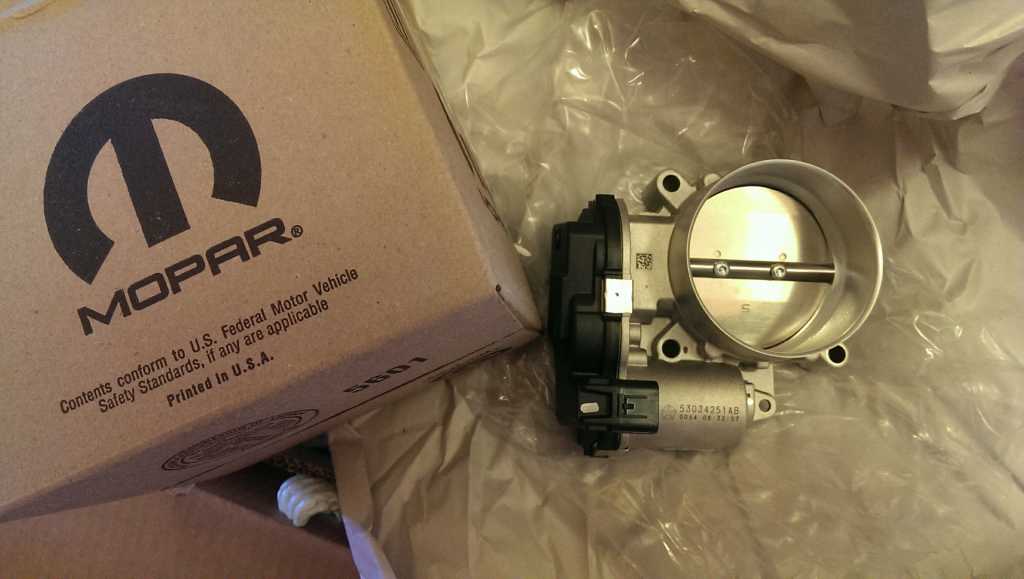

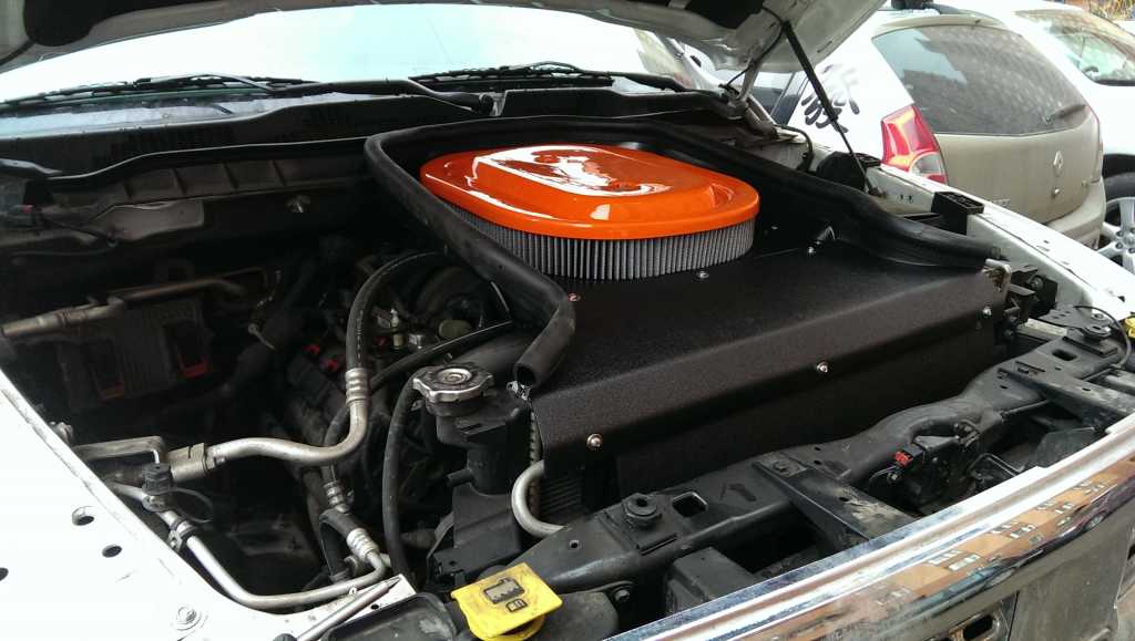

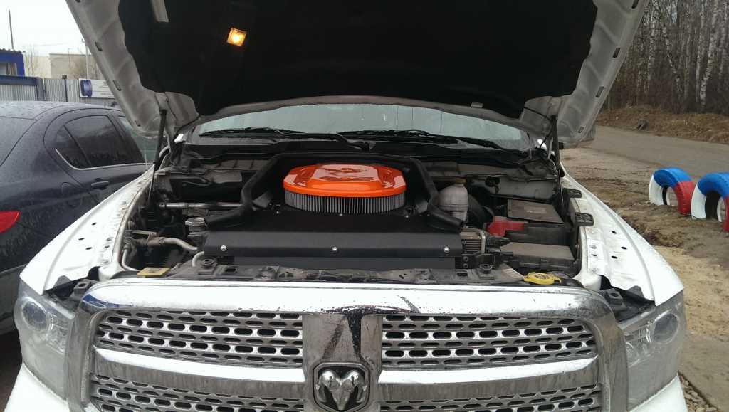

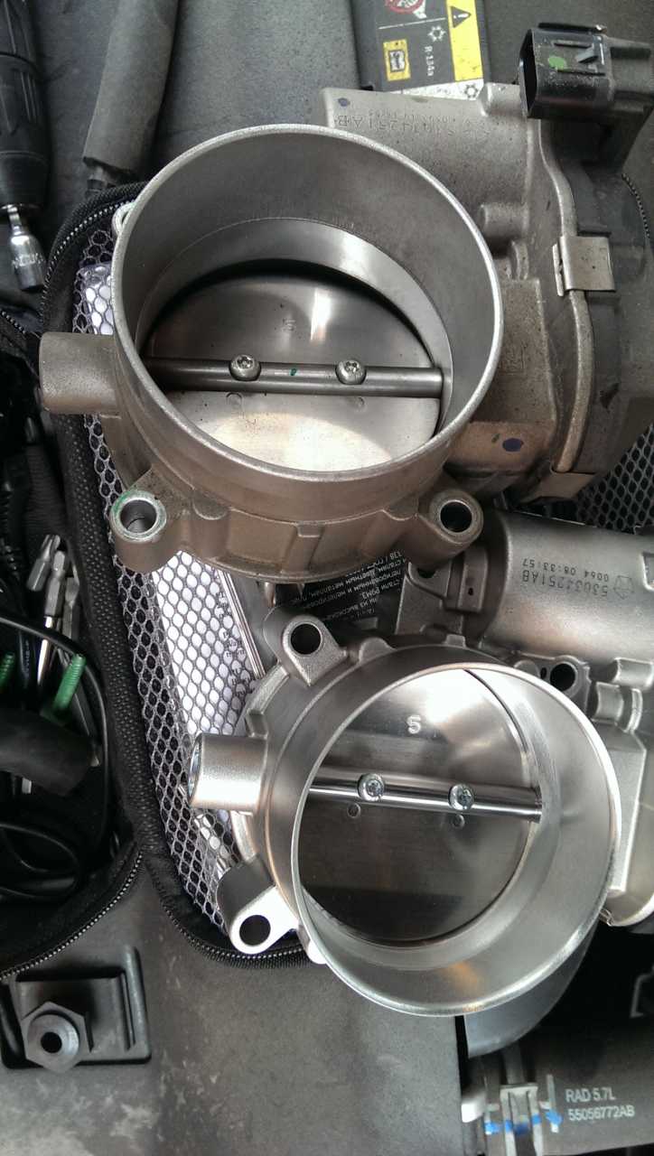

Сегодня я поставил новую ДЗ и впуск. Сначала фото, хотя так открыто разницы не видно.
И наконец впуск:

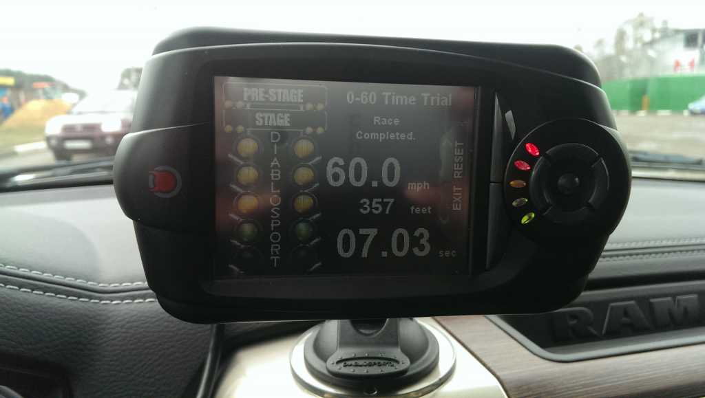

Я пока еще не сбрасывал клемму, хотя на форуме это рекоммендуют, пока езжу as is. Завел, на холодную обратил внимание, что звук выхлопа стал немного громче. Доехал до МКАДа, еду, в принципе, особых изменений не подметил. Немного резвее откликается на газ, меньше задержки. Я поначалу даже расстроился. Потом выехал на скоростную и.... первый шок - после 120 до 160 - просто выстрел!!!! Я афигел! Просто как пушинка! Моя прошлая турбовая 225 сильная в полтора раза более легкая шкода стреляла по ощущениям по-медленнее. Далее я решил проверить, что нам покажет великолепный прибор. И с первого же заезда, при примерной такой же температуре и условиях, без особого напряжения:
Это был второй шок. Общими словами, разницу в штатном режиме заметить трудно, но под нагрузкой и на высоких сокорстях - небо и змеля. Я помню, как при замерах на стоке замедлялся бег после 80 км/ч и с какой легкостью сейчас стрелка переваливает за 140. К сожалению, я не сделал замеры на 0-160 км/Ч, очевидно они дали бы полнее картину, сразу не сообразил, но сделаю их сейчас и потом после установки выпуска. Вот кстати фото, это их первый образец в таком диаметре и с таким покрытием, именно они пойдут на фото в каталог, а мне отправят его в конце этой недели и, надеюсь, на следующей будет в Москве.

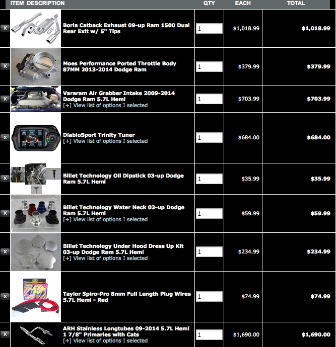

Вот что на выбирал...
Что то стоит добавить или убрать?
badvik#70

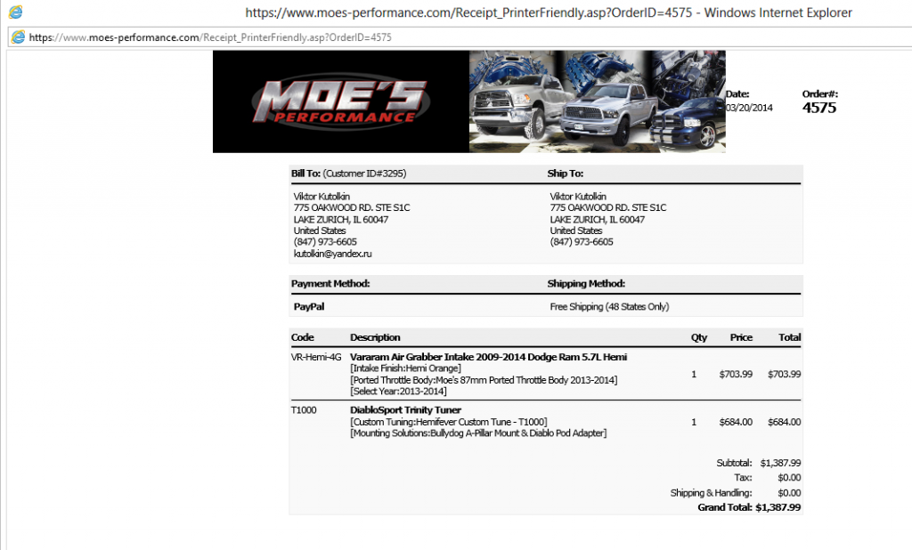

Заказ делал на сайте moes-performance.com
Вот принтскрин заказа
В заказе, помимо прочего, есть подиум для Диабло. Он стоит 85 долл. Я заказал, но пользоваться им не буду, попробую здесь продать, потому что не планирую постоянно ездить с диабло - все проверю, залью нужную прошивку и отключу, т.к. постоянным мониторингом и логами заниматься не планирую. А может быть, кто-то сможет адаптировать его под мобилу или еще что-то, мне без надобности. Цвет в цвет салона, монтируется за 5 минут.
Что касается оплаты и доставки. Я оплачивал сам, через PayPal, доставку заказывал Антару - размеры я уже писал, стоимость доставки составила ок. 150 долл. Кто не дружит с PayPal - можете все заказать Антару - он и оплатит и организует отправку, я могу помочь собрать заказ. После моего заказа, Matt с Moes Performance добавил в данные для регистрации на сайте Россию.
По программатору - у Матта можно заказать Диабло с кастомной пршивкой Хемифивер. Коробочка поставляется как есть, потом же, после получения сток лога и встроенной диабловской прошивки, Хемифивер сравнивает карты и настраивает диабловскую прошивку под конкретные требования и, вроде как, с большей отдачей. Т.е. в плюс ко встроенным диабловским прошивкам (улучшенная топливная экономичность, 87, 91 и 93 американского бензина) и стоку Вы получите агрессивную кастомную под желаемый тип бензола. Я пока еще не дошел до этого, будет на днях.

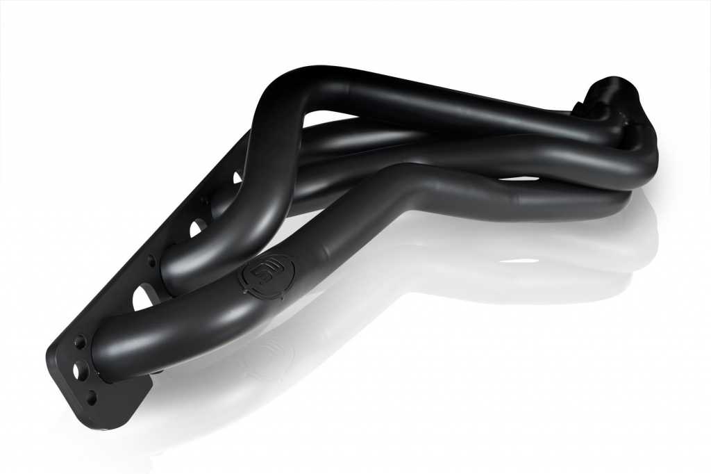

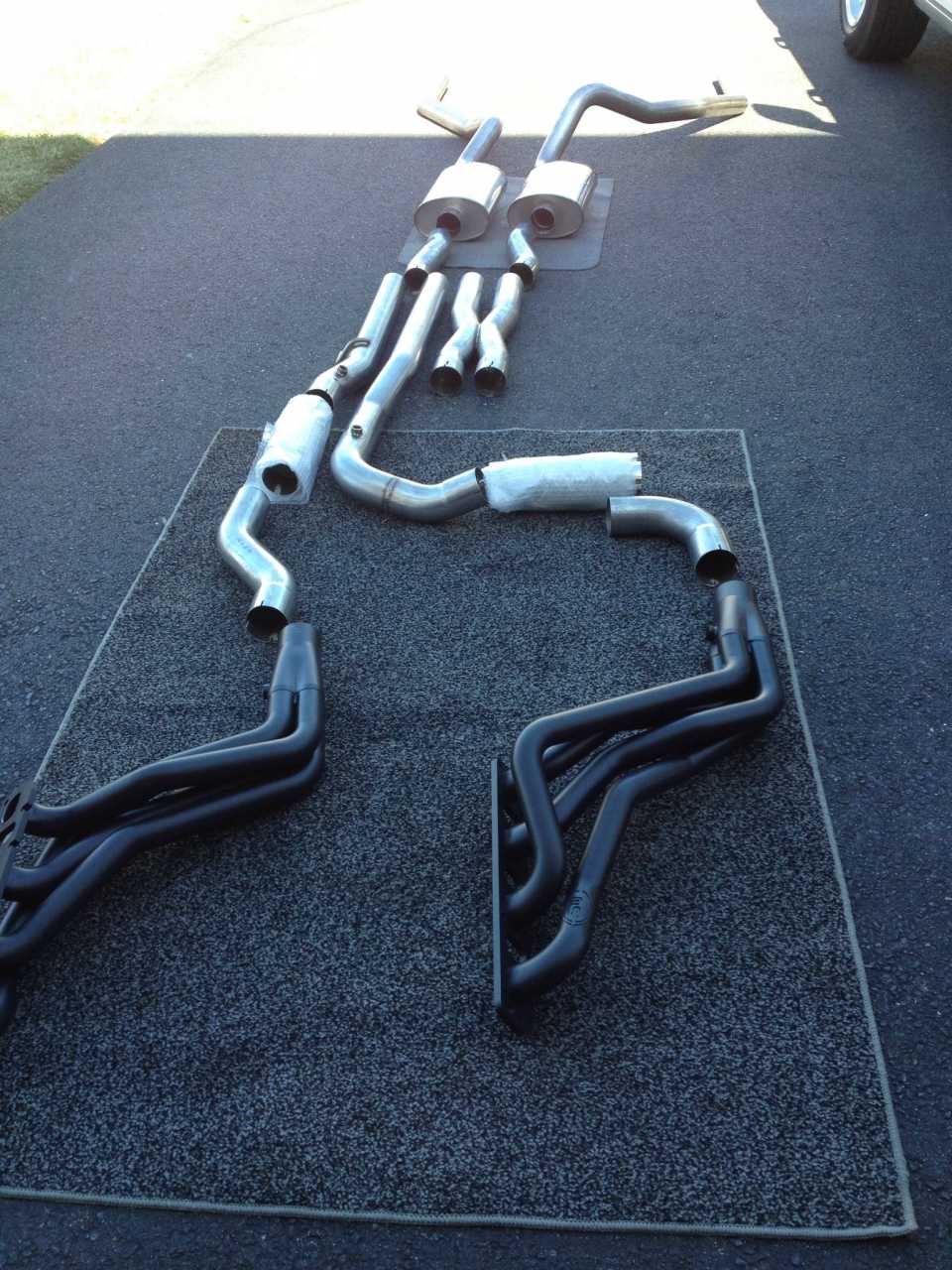

По выпуску - да, это будет полный выпуск - штаны, каты пониженного давления, облегченные муфлеры и трубы с 5" насадками. Мой размер хидеров 1,75, еще есть 1,875. Разница в том, что 1,75 - на обороты, 1,875 - больше на момент в средней зоне.
Вот фото с амерофорума, что должно будет придти (только на фото 1,875, но на глаз это, конечно, не определить):
по поводу завтра - пока не могу обещать, парни, но когда все поставлю и настрою - точно приеду )) Плюс, возможно, к тому времени будет еще небольшой внешний ништячок ))
p.s. за стенд спасибо. Я вроде бы нвашел, где по-дешевле, но 5,5 тоже не суть большая разница, поэтому переменные цифры я все-таки сделаю на основании заездов, а вот на стенд поеду со всеми доработками, ибо есть точные данные по стоку (в инете) и будет картина - а стоит ли все это таких денег 🙂
