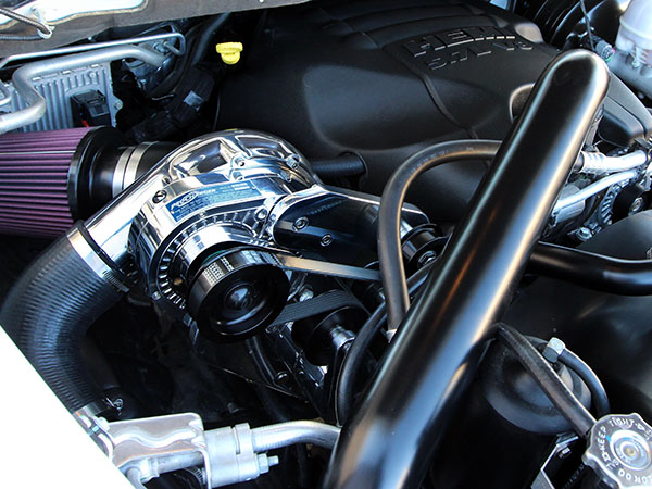

Привет, риповский чарджер от Антара у меня, пока не ставил. Вот 13 год - http://procharger.com/TRUCK_SUV/dodge-truck-superchargers.shtml
хотя парт номер для заказа одинаков что 09-11, что 13 год

Да, это я видел, но это не кит, а только чарджер. Вернее чарджер с сопутствующим железом и только.
Из Хемишопа только что ответили - на 13 год китов нет и пока не предвидится в виду проблем с софтом и настройками.
Сергей, у тебя какой год машина?
2Solarys - это тема человека, который отдал машину как мула, т.е. под доводку. Детали я не узнавал, но учитывая что прошел год, думаю, что кит до ума для 2012 все-таки довели. Вот у Сергея я так понимаю 2012 год, поставит - узнаем ))

у меня 11 год, кстати, риповский чарджер включает в себя железо, форсунки, интеркулер, шланги, крепеж, инструкцию и программатор дьявол

Думаю, это и есть ключевое. Все собрал, поставил, залил программу и поехал. Где-то на сайте даже написано 8-10 часов работы и никаких танцев. Вот как раз такого на 13-14 и по ходу 12г - нету.

То что вы называете тюнингом от чарджера можно поставить на любой мотор любого модельного года!
Мы (я и мои друзья) это уже проходили. И если честно я не понимаю почему этот кит комплект должен выпускаться на каждый модельный год - неужели есть разница например в моторе 5,7 10 года от 5,7 12 года или от 5,7 13 года? По железу 100 пудов нет, вернее сказать по установке точно ничем не отличается - разница может быть только в прошивке.
тааак... уже интереснее, значит этот подойдет на 13ый год? Получается полный комплект? Про него там написано:
100% Complete Systems
ProCharger Supercharger Systems are 100 percent complete – nothing else to purchase.
то есть ничего больше не надо. В апрелевке надеюсь такое поставят 🙂
Нужно всего ничего - сделать программу )). Ерунда.

badvik, так я тоже думаю, что кит для 11 года не подойдет нам, но по ссылке последней там вроде 13ый год указан... http://procharger.com/TRUCK_SUV/dodge-truck-superchargers.shtml

Евгений, читай выше, это только "железный" кит. Как написал Александр его без разницы на что поставить, проблема сделать чтобы все это работало. Американцы пока этого не могут.

Избирательность по годам это лишь маленький трюк производителя и не более!

Ляпну еще пару фраз - если у кого-то есть грамотные программисты, то можно смело покупать кит 09,10 и т.д. года. По железу может быть разница лишь в диаметре ролика именно на компрессоре (этим достигается "задуваемая" мощность), по мозгам это лишь количество + к стандартной мощности и совместимость самой прошивки мотора к общей электронике самого авто. Ведь в кит комплекте как правило новая коробочка "мозга", т.е. снимаем старый и ставим новый. И в этой коробочке завязано всё электронное в авто. И возможно в 13 году добавили какую-нибудь новую эл.хрень которой нет например в 12 году и если поставить мозги от 12 года в 13-й, то эта новая хрень работать уже не будет (это образно). Вот может добавился 8-ми ступенчатый АКПП, он тоже завязан с общими мозгами, какая-нибудь более новая модель магнитолы с новой прошивкой навигатора и т.д.
Мысль понятна? Надо просто грамотного програмиста чтобы он "влез" в эту коробочку и поправил что нужно.
