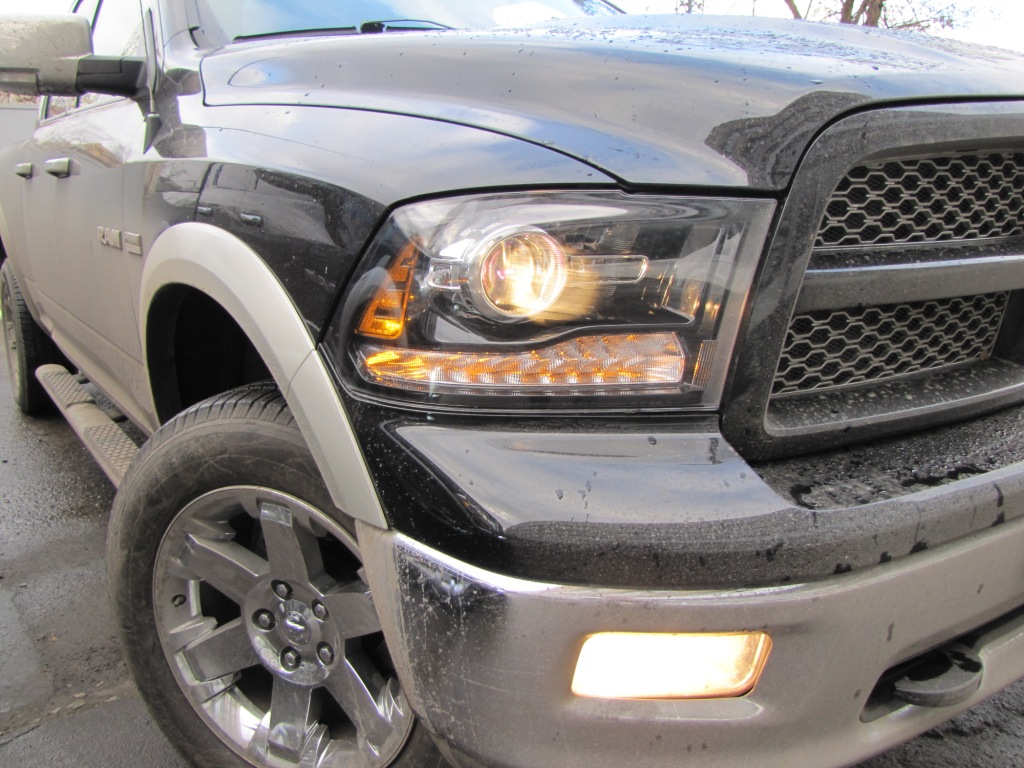

Luca2000#187
Я поставил себе и в линзы, и в противотуманки ксенон MTF с обманками. Ставил сам, все встает без проблем (правда нужно совсем чуть-чуть подточить усики на лампе HB4, чтобы встала вместо hir2 и все. Светит отлично и как родной, никаких ошибок не выдает. Использую уже около 2 месяцев. Цвет ксенона - 4300
TPAKTOP#188
А машина какого года?
Luca2000#189
Машина - 2013 года 1500 sport
