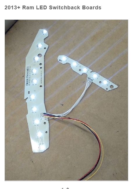

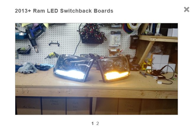

Вот что я искал http://www.youtube.com/watch?v=7P0vF10WzQQ
, а вот кто это делает http://ledtune.com/
Всё это к тому, что поставил себе плату в Московском с белыми диодами, но работает все не совсем корректно - белые диоды горят только вместе с ближним светом, а оранжевый свет в режиме дрл днём горит родными оранжевыми диодами - установщики оправдались тем, что у меня почему-то (возможно канадец) что в дневном режиме сигнал на включение дрл идёт по тому же контакту, что и поворотники, а при включенном дневном свете - по отдельному контакту, на который и повесили плату с белыми диодами.
Думаю обратиться к ним, дабы сделать все как должно работать - путем перекомутации внутри фары, установки что-то типа управляющего реле
