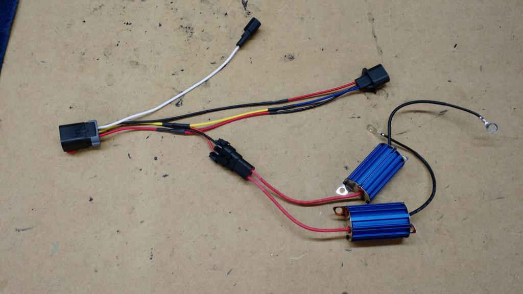

Странно, на ретрошоповском переходнике (куплен в 2014) висит огромный резистор.
Типа такого синего, но 1 шт.

Александр#254
555 (Сергей) пишет:
Kirsh пишет:
Спасибо!
Забавно, те же retroshop'ы в мануале на 12+ вешать советуют)
Это нагрузочные резисторы, чтобы не вылазила ошибка о якобы перегоревших лампах в поворотниках.
555 (Сергей)#255
Kirsh пишет:
У меня вооообще другой
У меня тоже. Картинка была, чтобы показать какое висит сопротивление.
