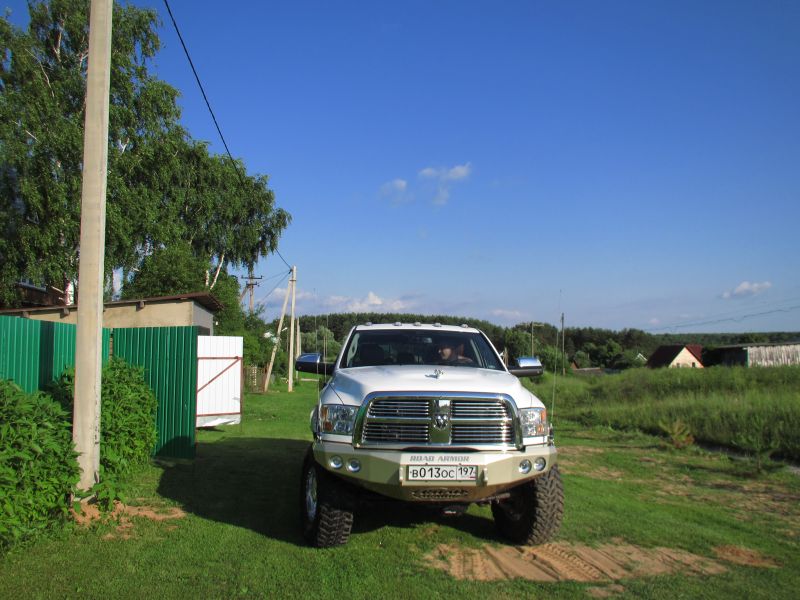

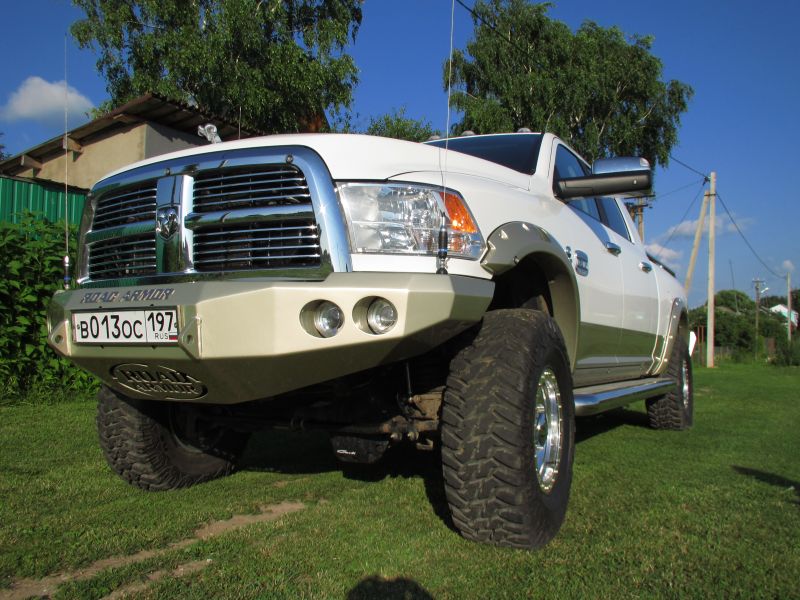

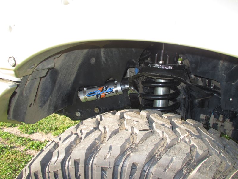

В Jeep-USA установлены рычаги от Carli http://www.thecarlisuspension.com/dodge-ram/components/controlarms.html - теперь влезли 37 колеса (наконец-то машина стала выглядеть, как положено - а то эти пузотеристые 32-е и 33-е как-то не айс...).
Покатаюсь, попробую, расскажу о впечатлениях.
Фотки чуть позже.

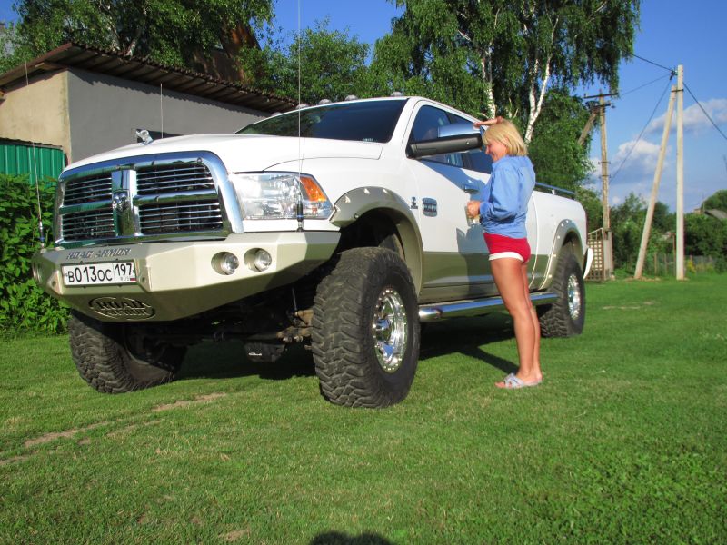

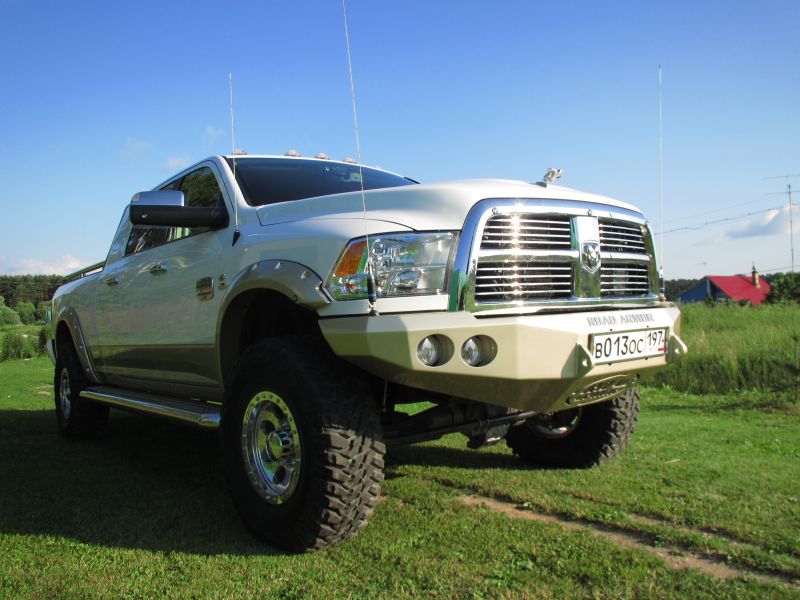

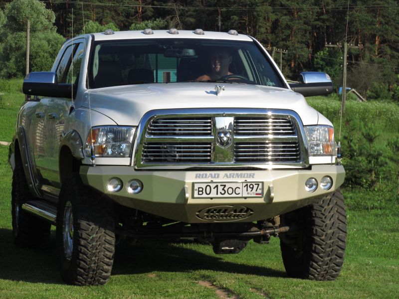

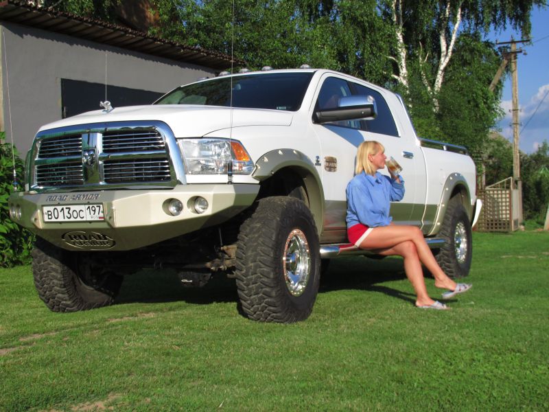

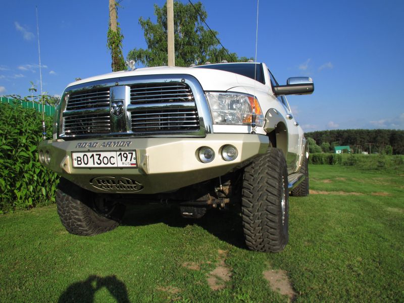

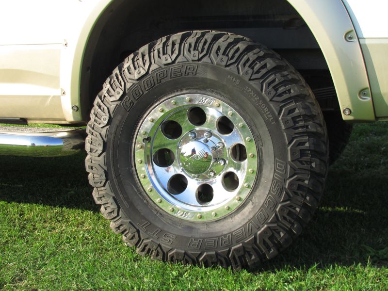

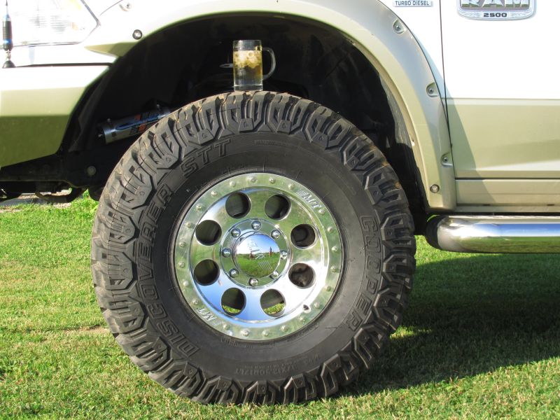

Трошки фоток после установки 37-х катков.
Pit7#121
Спасибо Jeep-USA, что прокачали мою тачку!

А дисочки от Мишки Томсона типа ?
Pit7#124
Vis-A-Vis (Саша) пишет:
Mickey Thompson Classic Lock, 17x9. Bolt Pattern 8x165.1, Wight 26, Offset 0, Load Range 3100, Center Bore Diameter 5.145=130.1, Manufacturer Part Number 479481
