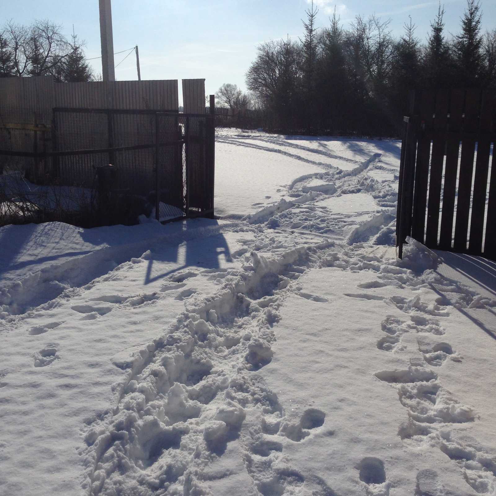

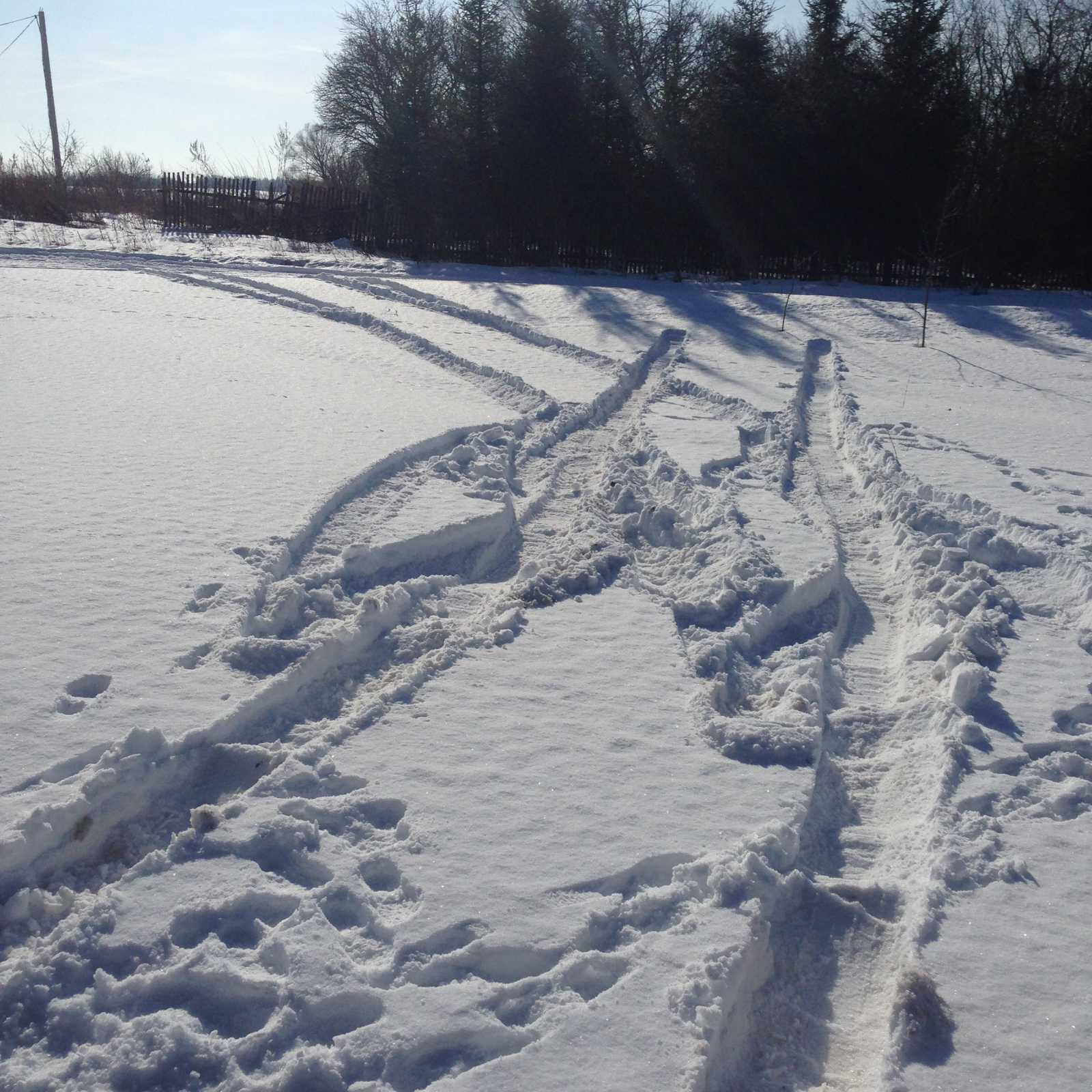

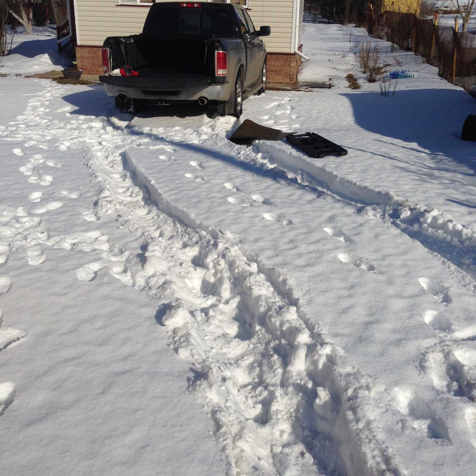

Zhelezjakka#93
Вчера было первое боевое крещение.
Препятствие представляет собой снежный очень плотный наст до 10 см, выдерживающий вес человека в прыжке, а под ним рыхлый "пляжный песок" еще около 10 см.
К воротам подъехал, точнее сполз, на AUTO.
Далее приподнял в "off road 1" и включил пониженную и пробивал колею.
Что не понравилось или непонятно:
- движение вперед сопровождается сильной тряской, скорее всего особенность покрытия.
- когда начинает зарываться, нажимаю на тормоз, но Бараш с упорством быка продолжает пытаться продвинуться дальше еще 2-3 секунды; всё это сопровождается вибрацией и звуками похожими на скрежет противобуксовочной системы. Причем, когда выбрался обратно на твердую поверхность, спокойно маневрировал на "пониженной" без каких-либо замечаний.
К слову сказать - посторонней помощи и лопаты не потребовалось, умудрился во дворе развернуться в два приема и выйти передом, со второй-третьей попытки пробивался по намеченному отрезку, осторожничал.
Вопрос к опытным: почему при нажатом тормозе Бараш продолжает попытки двигаться дальше вперед? При заднем ходе такого не происходит. Что делаю не так?

Stormic#94
Zhelezjakka пишет:
ABS так работает, не даёт колёсам заблокироваться сразу.

Магадан#96
Жать надо тормоз глубже, у меня на пониженной - тоже похожая картина. Очевидно, большой момент на колесах.
Zhelezjakka#97
Магадан пишет:Жать надо тормоз глубже, у меня на пониженной - тоже похожая картина. Очевидно, большой момент на колесах.
тоже подумал о большом моменте на колесах) да, жал не сразу сильно.
может тогда в такой ситуации не использовать пониженный ряд? но есть риск зарыться.
badvik#98
подумай о том, что при резкой блокировке крутящихся колес тормозной момент может запросто что-нибудь порвать. Так на всех машинах, даже моноприводных при пробуксовке.
Ivan#99
Это инерция трансмиссии и двигателя. Хеми не так быстро теряет обороты, как хочется тормозам.
Связано с гигантским передаточным числом на 1-й пониженной у машин с 8-ступой КПП.
Задняя не имеет такого понижения, как 1-я, поэтому полегче затормозить.
Алексей#100
Я конечно прошу прощения , но в чем проблема была и в чем крещение первое, зачем пониженная ????? Там и снега то нету почти не какого !!!! ( По фото видно )
И мне кажется что на заднем приводе не останавливаясь там проскочишь без проблем даже незадумается (на обычной резине )
Странно !!!!!!
Или это первые съезд с асвальта в принцепи ????
Странно !!!!!!
