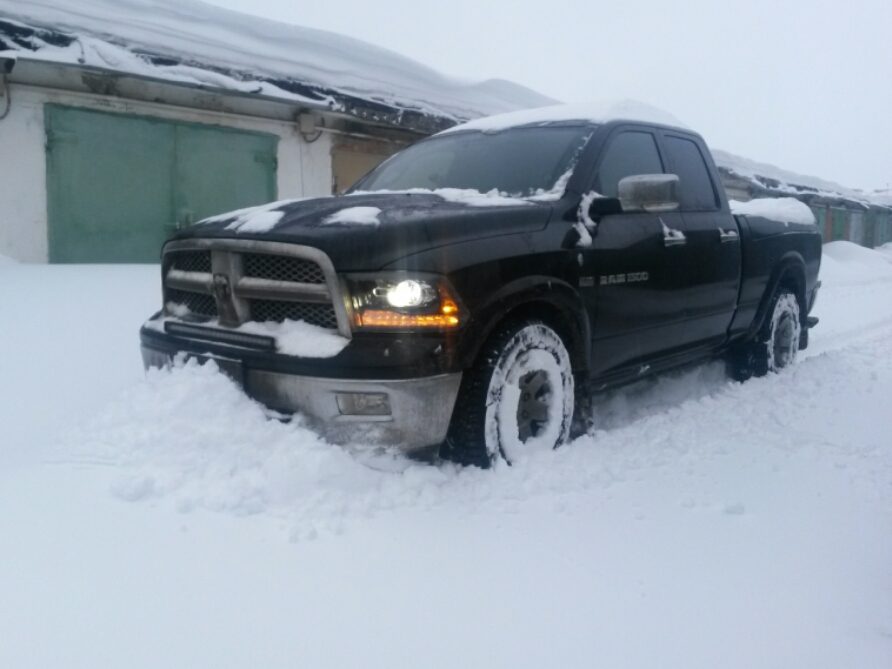

Всем привет! Сегодня поехал в свои гаражи после вчерашнего мощного снега. Когда приехал в гаражах уже были 2 застрявшие легковушки. Снега примерно 30 см внизу чистый лед. Всех вытащил, начал собирать тросы и крюки обратно - хочу ехать дальше. Все колеса крутятся машина ни с места. Вышел, шины наверное были теплые, снег под ними растаял и стоят на льду. Уже прокопал ямки во льду шинами, попробовал на low ни с места. Шины хакка 7 шипы. Достал траки - попытался забить под шины задние, колеса крутятся, но зацепить траки не могут. Решил достать съемную лебедку и так себя вытащить. Зацепил за чужой гараж, начал тянуть, смотрю ворота выгибаются, думаю, нее дай бог вырву чужие ворота - проблем не оберешься. Цепи одевать не охота, решил попробовать спустить задние колеса. Спустил до 1 атмосферы, машина даже не дергается с места, попросил 2 мужиков встать в кузов, чтобы утяжелить задницу, не помогло. Уже хотел цепи одевать, но решил напоследок еще раз положить траки под задние уже подспущенные колеса и она ВЫЕХАЛА! Так что прошел сегодня небольшой тренинг для себя в такой ситуации. Принципиально не искал тракторов, хотя были рядом, хотел сам выбраться, благо время свободное было.

теплые колеса это частая болезнь дальнобоев , не раскатал колею на теплых колесах - врос в лед ))) с боевым крещением )))
Это ни о чём..сдуваться нужно минимум до 0.7..лучше до 0.5..зависит от резины и дисков.
И да..под спущенное колесо даже доски можно подтыкать, у него зацеп намного лучше.

не было такого никогда у меня. сегодня выдёргивал знакомого из сугроба. развернуло его на дороге узкой поперёк и на днище сел. я его цепанул за крюк и развернул. вылетел из сугроба (который накопал)- как пробка))) потом протащил по снегу 30 см наверное около 300 м. операция спасения прошла без сучка))) колёса не сдувал, врубил 1-ю скорость и нажал кнопку блокировки.

Я тоже вначале 2 таким же макаром вытащил без проблем на локе. А потом постоял минут 5 и сдвинуться не смог. У нас там лед под снегом сантиметров 10-20.
