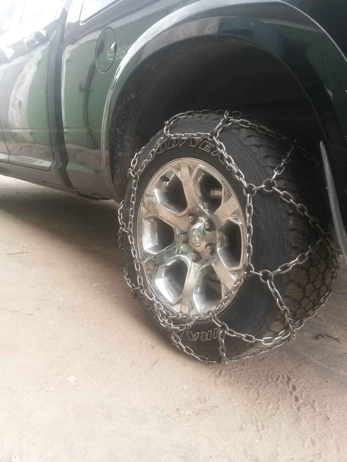

Всем привет, меня тут спрашивали уже несколько раз, как выглядят цепи на колесах, которые я иногда одеваю перед бездорожьем (если я заранее об этом знаю). Вот решил выложить. Это российские цепи одетые на начальной стадии (после этого надо еще будет проехать метров 200-300 и уже до конца перетянуть). Главное у нас в Доджах быть внимательным с внутренней стороны, чтобы конец цепи не задевал и не бил по тормозному шлангу, который идет рядом с колесом. А так с опытом одеваются 15-20 мин.
